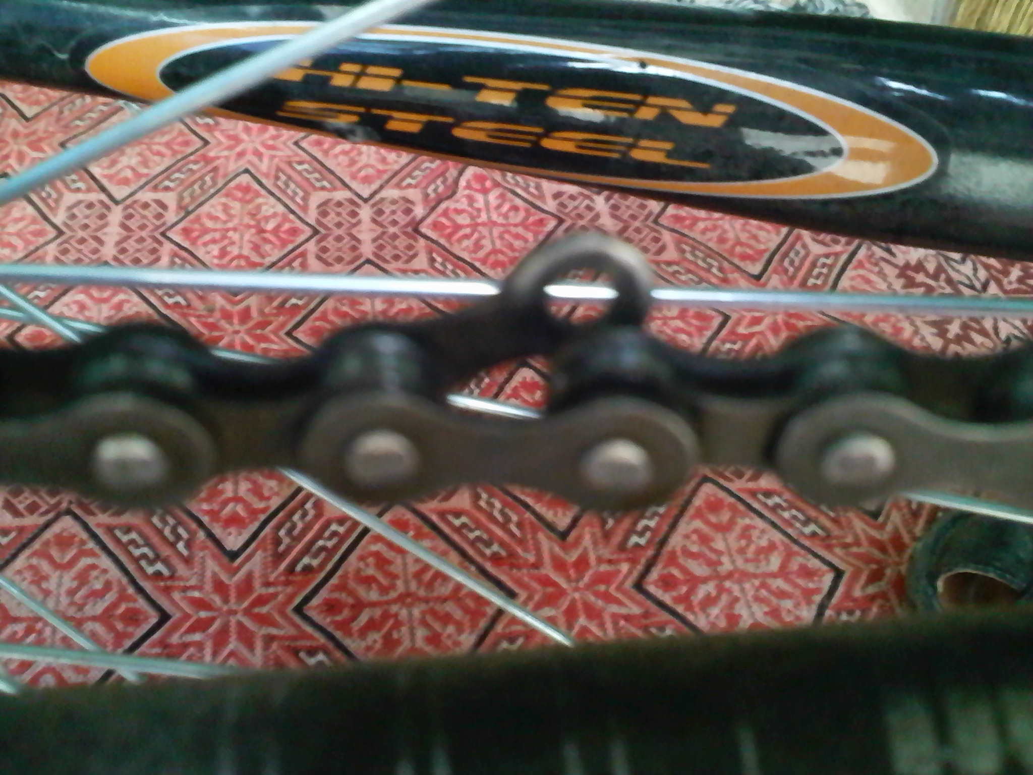

Мнениеот gibson58 » Нед Юли 19, 2009 7:22 pm
Здравейте,
тръгнала е да ми се къса веригата и се чудя дали мога сам да я поправя ?не за друго ами защото незнам къде в княжево има сервиз за колела.ако някой знае в района нека сподели.
(241.9 KiB) 337 пъти

gibson58 написа:Здравейте,
Късай я и слагай нова :bigeyes:

Мнениеот did » Нед Юли 19, 2009 8:18 pm
Не чети мнението над моето.
Ако веригата ти досега не е прескачалма или правила проблеми, трябва ти инструмент за ремонт на вериги или просто да дадеш 1-2 лева в някой сервиз. Този ремонт е елементарен, но не се прави без подходящите инструменти.

Мнениеот Trip-tfk » Пон Юли 20, 2009 3:49 pm
Здравей.Преди време имах същия проблем при един от велосипедите си.Тогава просто съкратих веригата с едно звено и нямаше проблем.Сега се сещам,че можеш само да смениш пинчето,което държи звеното с такова: http://www.chainreactioncycles.com/Mode ... odelID=186 ,или да смениш направо цялото звено.При всички случаи,ще ти трабва машинка за верига.Това е от мен.

Мнениеот dido85 » Пон Юли 20, 2009 4:05 pm
А може да избиеш и съседното пинче (с чук и пиронче) и звеното да падне (говоря за широкото звено дето вече се е откачило) след това сам си слагаш разглобяемо звено (струва 2-3лв) и си готов :peace:
За нещо от сорта говоря: http://www.dimibike.com/product_info.php?cPath=47&products_id=423
http://www.dimibike.com/product_info.php?cPath=47&products_id=956

Мнениеот gibson58 » Вто Юли 21, 2009 8:00 pm
dido85 написа:А може да избиеш и съседното пинче (с чук и пиронче) и звеното да падне (говоря за широкото звено дето вече се е откачило) след това сам си слагаш разглобяемо звено (струва 2-3лв) и си готов :peace:
това с разглобяемото звено ми хареса,значи ли че такова звено мога сам да го разглобя(примерно да сваля веригата без да разглабям колелото) без специален иструмент?

Мнениеот dido85 » Сря Юли 22, 2009 2:07 pm
Ако искаш, преди чука и пирончето, пробвай да хванеш с клещи изскочилата ламаринка (парчето звено дето е откачено) и го огъни няколко пъти яко и то ще ти остане в ръцете (предполагам). След което останалата част от звеното ще излезе на ръка в обратната посока и веригата е вече разглобена.
След това може да я вземеш с теб като ходиш за звено, за да си 100% сигурен че ще улучиш правилната ширина.(не че има много варианти де)
Тъкмо и ще ти обяснят в магазина как се закача (елементарно е).
И ДА след поставяне на такова звено, можеш да разглабяш и сваляш веригата, когато си поискаш и без никакви инстроменти (само при първото сваляне евентулано може да се наложи лека употреба на клещи).

Мнениеот bikerider » Сря Юли 22, 2009 4:48 pm
dido85 написа:След което останалата част от звеното ще излезе на ръка в обратната посока и веригата е вече разглобена.
Не е сигурно, особено с нова и/или висок клас верига. Освен всичко друго чука не е прецизен инструмент и може да доведе до щети на звеното, от което се избива пина. Точно тук мисля, че машинката за верига, респективно магазин/сервиз нямат алтернатива, не и ако се цели някакъв смислен живот на веригата.

Мнениеот dido85 » Сря Юли 22, 2009 7:20 pm
bikerider по принцип си много прав, ама дефакто сме в БГ (където 5лв за сервиз са много пара и всеки гледа да закърпи положението с подръчни средства).
gibson дай малко инфо веригата колко е висок клас и колко е нова!
А относно чука и пирончето, не знам, често срещана практика е при липса на инстромент. (А и при положение че едното пинче е изплюло вече, мисля че само с едни клещи ще мине номера).

Мнениеот gibson58 » Чет Юли 23, 2009 12:42 pm
тука си стана дискусия :)
най-обикновенно е колелото и веригата също предполагам.то ако беше някое скъпо колело направо щах да ходя до сервиза,та затова гледам да го оправя сам.иначе dido85 е прав мн лесно излезе пинчето при това на ръка без инструмент.сега с колата си утивам да ми сложат разглобяемо звено и готово.проблема ми беше че неможех да сваля веригата а колелото не се побира в колата.
благодаря на всички за съветите :peace:
