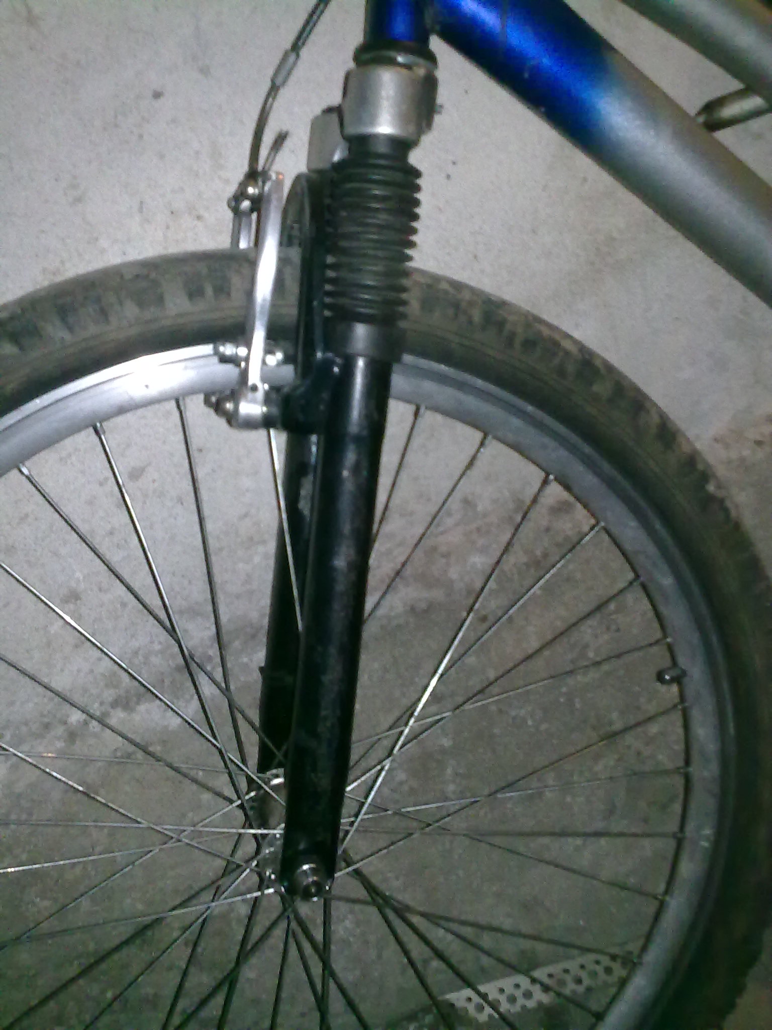

Мнениеот D3niS98 » Сря Окт 27, 2010 8:44 pm
Eто я вилката.

Мнениеот BikePorn » Сря Окт 27, 2010 9:09 pm
На тая вилка ко да и чистиш не се занимавай.. :smash:

Мнениеот D3niS98 » Сря Окт 27, 2010 9:27 pm
Все пак може ли да ми кажеш защо ето това кое съм прикачил пада много на вътре в кормилната тръбара на вилката.И как мога да го оправя.мерси предварително.

Мнениеот uBaH » Сря Окт 27, 2010 9:33 pm
Това "нещо" е част от колчето на кормилото. По принцип следва да си седи завито за болта (няколко оборота) и се пъха в тръбата заедно със самото колче, а не да го пуснеш вътре и после да се чудиш защо колкото и да въртиш болта нищо не се получава.
В този вид трябва да е, когато го монтираш:
Как да го обясня по-разбираемо не знам - вземи попрочети това-онова (както те посъветваха по-горе), научи кое как се казва, за какво служи и тогава си задавай грамотно въпросите. Сега само си гадаем, какво искаш точно да питаш.

Мнениеот D3niS98 » Чет Окт 28, 2010 1:49 pm
Благодаря стана.А има ли смисъл да почисня вилката???

Мнениеот ico 1 » Чет Окт 28, 2010 5:42 pm
Не. Няма смисъл. Трудно е и е безполезно. Смазвай само тръбите и мисли за друга вилка.
