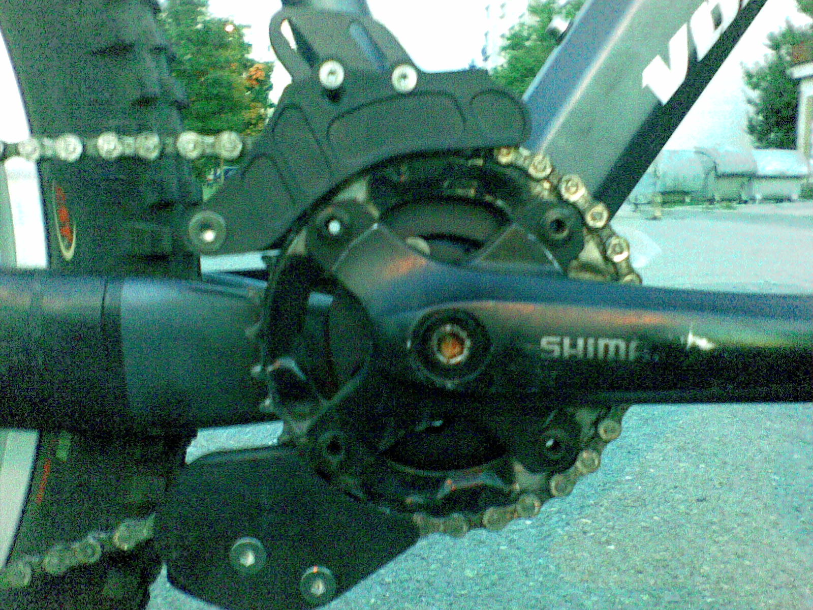

http://screambikes.eu/bg/vodachi-za-ver ... ch-25.html Веригата никога не ми е падала/задирала след 8 спускания на Витоша и въртене по камъни/корени.Ето и как седи на плоча 32 зъба(не съм настроил добре горната част заради по-дългите болтове на плочата ми :crap: )Но щом и така не пада веригата, прави сметка.. :agree:

Evgeni написа:http://screambikes.eu/bg/vodachi-za-veriga/6929-vodach-za-veriga-mr-control-ch-25.html Веригата никога не ми е падала/задирала след 8 спускания на Витоша и въртене по камъни/корени.Ето и как седи на плоча 32 зъба(не съм настроил добре горната част заради по-дългите болтове на плочата ми :crap: )Но щом и така не пада веригата, прави сметка.. :agree:
Още един глас за този, малко е шумен, но е почти пълна реплика на Е13 :)

Добре но този водач MR. control CH-25 ,който вече получи два гласа може ли да се сложи между средното и рамката, защото нямам ISCG уши на рамката ... :bawling:

Мнениеот Evgeni » Вто Юли 26, 2011 12:25 pm
vvvaaal написа:Трябва ти едно такова http://www.cheapbikeparts360.com/produc ... ter-plate/ .
Има си такова към водача.И да, моят е закрепен между средното и рамката. :agree:

Мнениеот kriisoo » Вто Юли 26, 2011 4:42 pm
Преходника, ако мога така да го нарека, си идва със водача ;)
Самия преходник се закрепя между средното и рамката, а самия водач се закрепва посредством 3 болта за преходника :agree:
