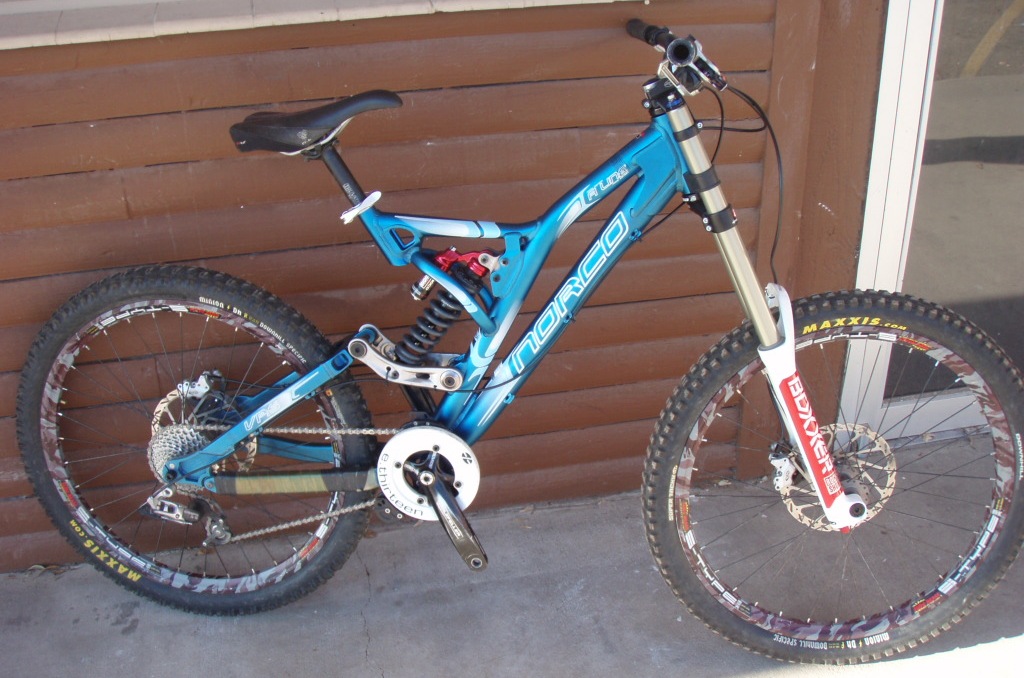

Мнениеот Capoeira » Вто Юли 17, 2012 9:39 pm
Има само една подробност никаква термична обработка над 80-100 градуса за повече от 5мин при 7***-Т6, защото иначе си риташ трудовата книжка като производител, затова и повечето производители анодизират или само CNC елементите или намират начин за студено запечатване на боите. В моя случай просто 3 години пръскане с degreaser явно е пробило каквото е имало като запечатка. това беше рамката и беше hardanodizing в синьо като почти съм сигурен се покритието беше завършено с минимално количество лак, защото беше адски твърдо и драскотини почти не оставаха:
http://4.bp.blogspot.com/_FM-WAD5nG0c/S ... 010269.JPG
Частите на който им падна анодизацията за едно измивне са като тези
http://assets1.freeborn.co.uk/media/cat ... _160_1.jpg
http://assets1.freeborn.co.uk/media/cat ... _157_1.jpg
А иначе по намека със заварките е изключително неуместно, прегледай ако не си гледал първите минути на Life cycles или http://www.pinkbike.com/news/devinci-bi ... -2008.html
Съмнявам се някой да подържа кой значително по-високо ниво в цялостния си производствен процес.
