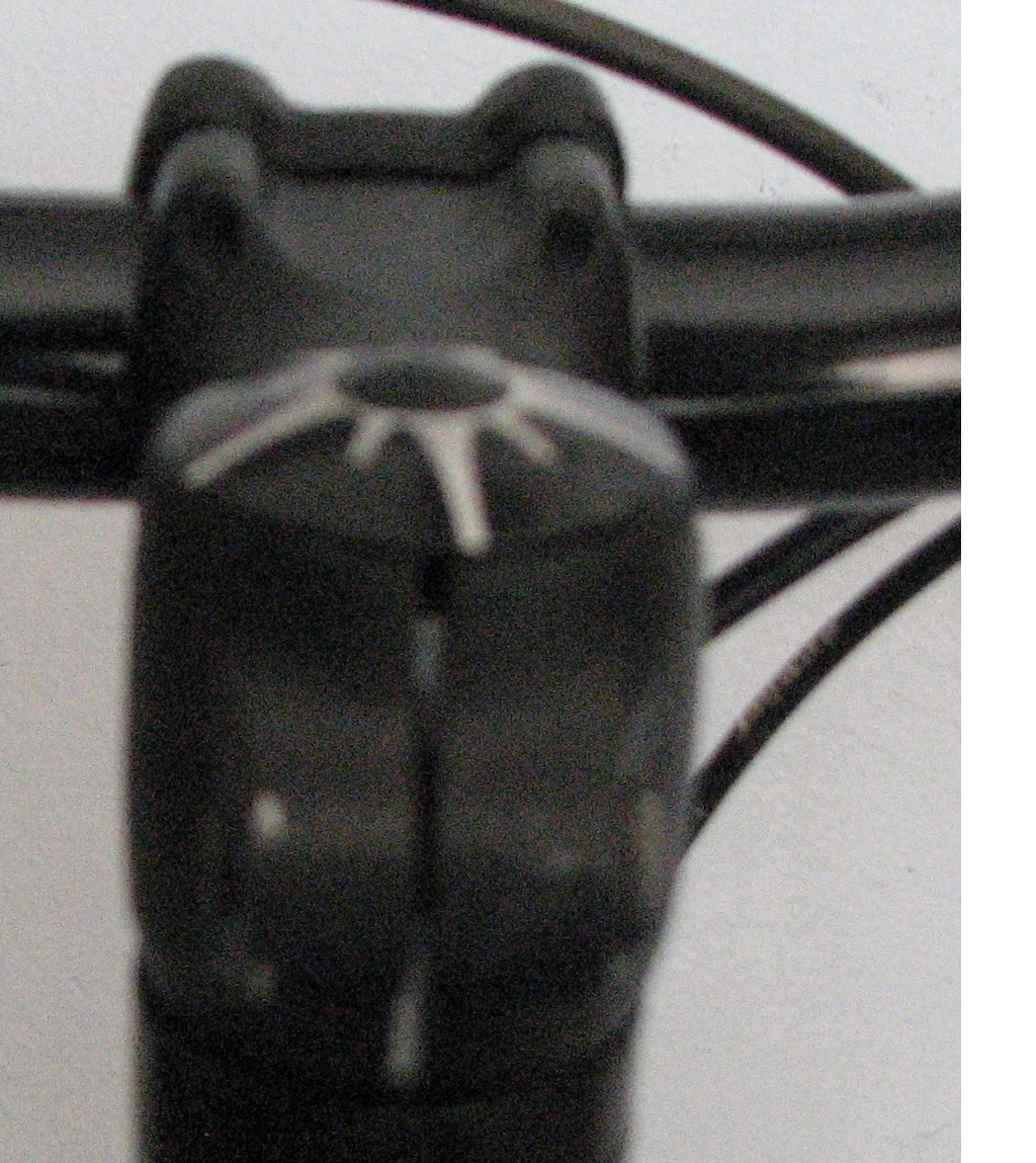

Мнениеот MacLeod » Чет Апр 18, 2013 6:12 pm
Това захващане според вас ок ли е ? Вижда се, че част от лапата виси във въздуха.

Мнениеот F1 » Чет Апр 18, 2013 7:22 pm
Виси е много силно казано, по скоро бих ползвал стърчи. От снимката се вижда или поне аз оставям с впечатления, че монтажа на лапата е с 1 болт, или ако има втори не се вижда- не виждам никакъв проблем така да си караш байка, реално погледнато повечето байкове като нови са си така.....

Мнениеот MacLeod » Чет Апр 18, 2013 7:32 pm
С един болт е, да. И аз мисля че няма проблем, но да питам все пак. Така и така има пусната тема.
