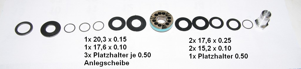

Мнениеот outfaced » Пет Яну 18, 2013 6:08 pm
Всички DHX-си са така. Освен ако не си нацелил някой OEM. Но дори и така да е, пак можеш да ги подредиш по горния начин.
(46.22 KiB) 301 пъти

Мнениеот Virtuous » Пет Яну 18, 2013 6:56 pm
Mерси Владо :bowdown: Ще пробваме
