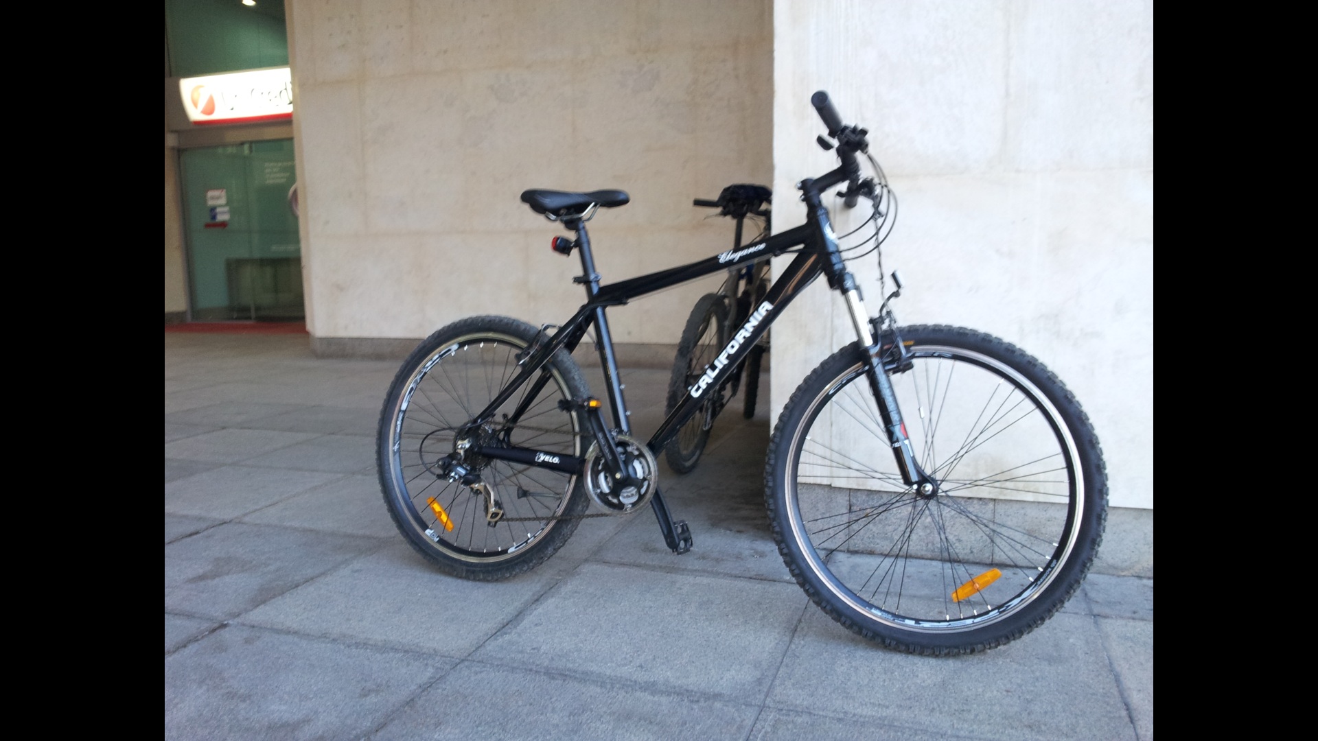

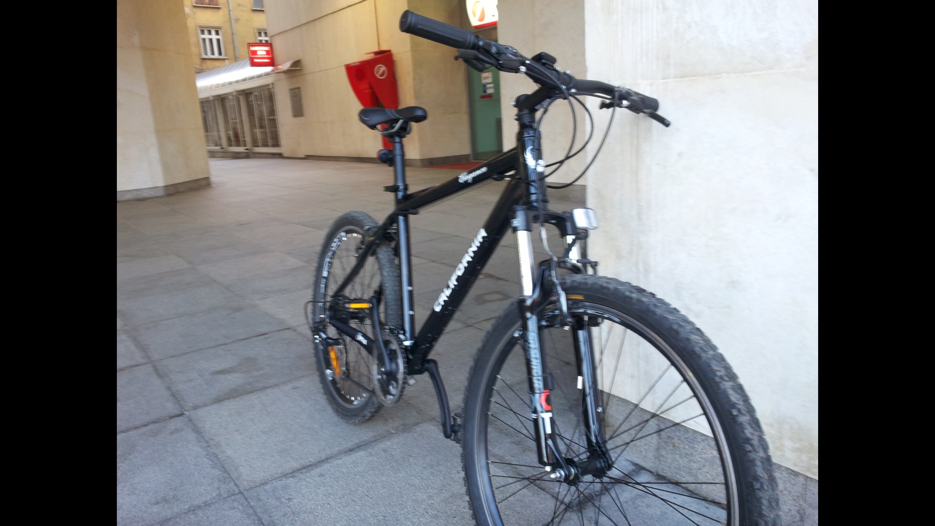

Eто това колело взех за 415, като струваше 380 но казах да ми сменят главината с такава на шлиц, и ми сложиха по-хубави челюсти, команди,челюсти,оптегач са на шимано, капли на крос, минал съм 420км за няма и месец няма проблем да чукна на дърво за момента.
