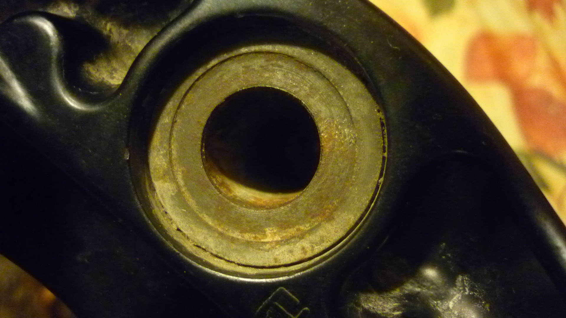

Мнениеот darkmoorr » Вто Апр 16, 2013 11:34 am
Здравейте, преди няколко дни взех една вилка, всичко и е наред освен това, че отдолу на стержена има нещо като тръба. Сега се чудя защо може да е там и как да се махне? :look:
П.С. На стругар ще стане ли, ако да къде в София има? :confused:

Това не е някаква, допълнителна тръба, а удебеление в долната част на самия стержен. Тоест вътрешното му сечение не е еднакво по цялата му дължина.
Обикновено не-стоманените стержени са такива ;)
ПП. Можеше да пуснеш въпроса си в темата за кратки въпроси.

Така е излязла от завода..

Мнениеот darkmoorr » Вто Апр 16, 2013 5:02 pm
Окей, а може ли да се смени,защото така тежи много.

Мнениеот uBaH » Вто Апр 16, 2013 5:44 pm
Ако ти тежи - сменяй вилката с въздушна такава. Стержена не можеш да смениш.

Мнениеот darkmoorr » Вто Апр 16, 2013 9:56 pm
Благодаря за бързия отговор, но вилката е нова и затова се учудих.

Хората за да са го сложили там, значи е имало причина. Конкретно тя се отнася до здравината на стержена в долната част, където е концентрирано натоварването при каране. Ако го махнеш, теглото което ще спестиш може да се равнява на грамажа на зъбите които ще си държиш в шепата... Просто се откажи. :)
