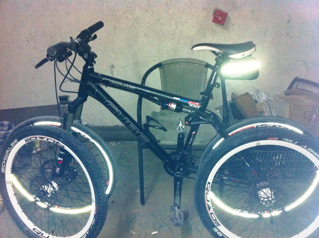

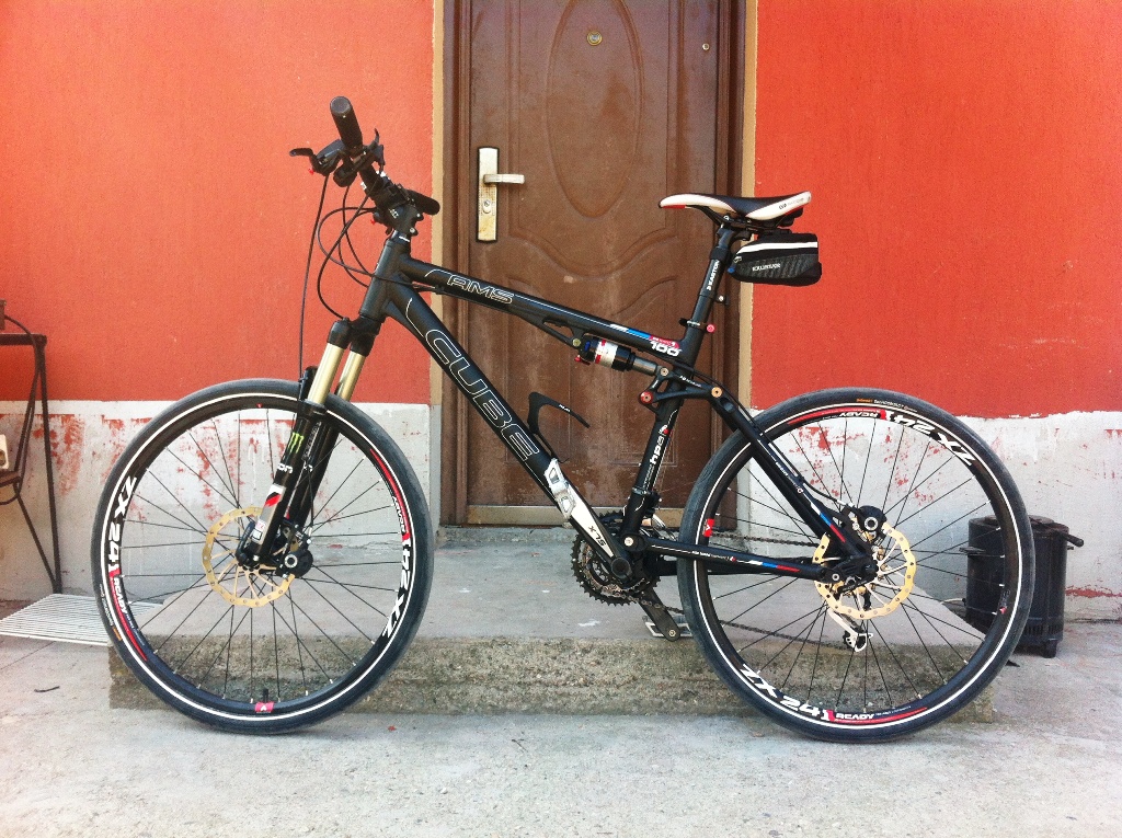

Здравейте колеги,
на снимките долу е колелото ми Cube AMS 100 XC Configuration! Реших че имам нужда от по-агресивно каране и вилката ми Rock Shox Recon Silver със 100 мм ход ми идва малко къса! Взех си и нови шини 2.7 с главини Quad с проходни оси 20 мм. Искам съвет от вас ако някой може да ме насочи към добре работеща вилка с 20 мм проходна ос с ход в рамките на 130-150 мм! Ако смятате че рамката може да понесе и по-голям ход съм склонен и на друго решение! Отзад ходът на шока е също 100 мм и за съжаление не може да бъде променен! Моля за съвет какъв ход на вилката ще издържи рамката! Роторите ми са 180 мм! Аз съм към 90 кг. Бих се радвал да има и заключване от кормилото! Бюджет до към 800 лв. и да е максимално лека!

Мнениеот gilb » Нед Сеп 01, 2013 10:03 am
Здравей!
За рамка със 100мм ход на задницата една вилка 150 ще и дойде съкрушително,буквално.
Тази рамка е мислена да се ползва със 100мм ход вилка.
"The AMS Pro has 100mm (4in) of travel, back and front. If you'd prefer a little more travel, an AMS FR offers 125mm (4.9in)"
Ето ти и пълната статия - http://www.bikeradar.com/gear/category/ ... -pro-10805
Огромната разлика в т.нар. аxle to crown (разстоянитето от оста до короната) между двете вилки ще доведе до съсипването на геометрията на байка и може да има лоши последици за рамката и съответно за теб.
Предполагам,че една 120мм вилка не би затруднила байка,но 140-150 би било прекалено.
Поздрави! :)

Re: АМ вилка 130-150 20мм проходна ос
Мнениеот scratch » Нед Сеп 01, 2013 10:29 am
Здрасти, аз също съм с RS Recon, само че Gold и в момента е на 100 мм. Карам го на твърдак и доколкото знам с разни спейсъри вътре във вилката хода може да се промени на 80, 100 и 120. Аз се чудя дали като я дам за профилактика, да сменя и хода на 120, но и за момента ми харесва на 100, та ще видя. Но не пречи ти да си го смениш на 120, да покараш и да видиш как е. Ако все още ти е малко, тогава вече мисли вариант друга вилка или рамка. Според мен е излишно от сега да се вкарваш в излишни разходи, по-добре пробвай първо с наличните компоненити да варираш :)
Мнениеот xcrider » Нед Сеп 01, 2013 6:45 pm
Е да, ама като е взел капли на 20 ос вече е късно, ще трябва и вилка да вземе...
Мнениеот silver.radiance » Нед Сеп 01, 2013 9:45 pm
Мисля че и 120 мм ще е добре, но проблемът е че неоткривам такава вилка със 20 мм проходна ос. Иначе в комплекта на главината има втулки и за QR, но карах вилка с 20 мм проходна ос и поведението е драматично различно! Идеята ми е да мога да ползвам 20 мм проходна ос! Предложете ми вилка с възможно най-близкият до 100 мм ход и да е с проходна ос 20 мм.
Мнениеот gilb » Нед Сеп 01, 2013 11:49 pm
silver.radiance написа:карах вилка с 20 мм проходна ос и поведението е драматично различно!
Нормално е,особено за по-тежък човек. Усукването в предната част почти изчезва и оттам целият велосипед се усеща доста по-стабилен.
Ето това предложение е в бюджета ти и читаво за цената си : http://store.trueriders.bg/vilka-rock-s ... 0-dsc.html
Прескача бюджета ти само с 15 лева,не е много тежка, може да се кара на 120мм ход,1.1/8 стержен е (същия като на рамката ти) и има заключване,което ако си купиш адаптор по-нататък,можеш да осъществяваш от кормилото.
П.С. Трима мои приятели карат с такива вилки на различни велосипеди (твърдаци,меки рамки) и мога да свидетелствам за боя който могат да изядат! :lol:
Поздрави! :beer:
Мнениеот radeviq » Пон Сеп 02, 2013 12:07 am
Може да се мине и доста по-тънко. Оста е 15, а не 20, но предвид цената не е за пренебрегване. (дори главината ти да е за 20, би трябвало да има опция да побере 15)
