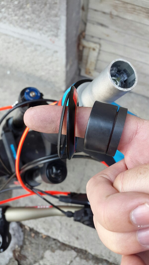

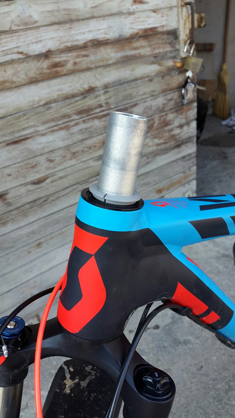

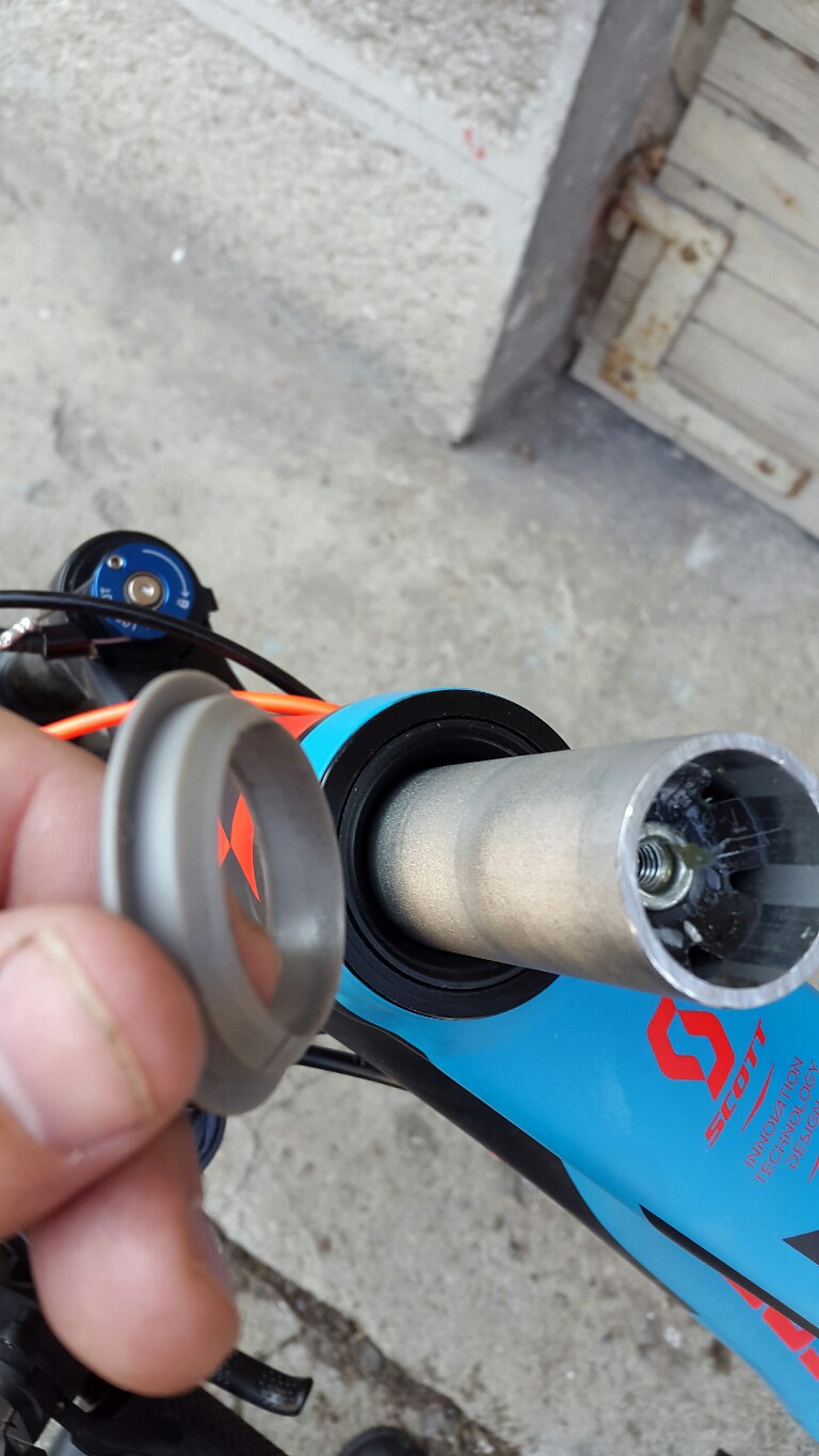

Здравейте колеги!Имам следния проблем и мисля ,че темата е подходяща за целта.Днес реших да си сменя кормилото и лапата,възникна следния проблем.Отстраних старите без проблем,новите също монтирах лесно,но след монтажа останових,че в стержена на вилката се появи радиален луфт(цялата вилка мърдаше спрямо рамката)Според мен проблема е,че не съм монтирал правилно тия чашки,или шайби,или както там се казват.Наредих ги по същия ред по който ги махнах.Ще пробвам да кача някоя снимка.Тая бялата шайба която е на пръста ми е скосена от единия край,който влиза в челната тръба,тя стоеше най-отдолу,след нея се нареждаха другите.Та белия пръстен не успях да го вкарам в челната тръба,дори незнам дали трябва да влиза в нея,но си мисля,че оттам идва проблема с тоя луфт.Ще съм много благодарен ако помогнете!! :bowdown:

Някой от пръстените изглежда е преди белият, вероятно това е най-ниският. Съответно трябва да е с по-голям отвор и реално да се нанизва на белият пръстен.
Като гледам снимките, вероятно реда е: първо най-тънкият пръстен от общата снимка (вероятно обърнат), после белият, после този с надписа, с което чашките са сглобени, а останалото са универсални спейсъри.

1.беше една тънка шайба с голям диаметър,която лесно преминава през белия пръстен(уплътнителна шайба май се казва)Аз искам да разбера този бял пръстен трябва ли със сила да го набивам в челната тръба,или по-скоро,май това е наботия лагер

Белият пръстен е правилно поставен на снимката на която е нанизан на стержена. долната му конусовидна част има задачата да обере луфта между стержена и лагерите.
Може би не си запознат как се обира луфта на чашките. Важен е реда, в който притягаш болтовете. Виж този клип дали ще помогне:
https://www.youtube.com/watch?v=ZK5u5ioZU8M
Другото важно е стержена да не се подава над лапата, защото тогава не може да се обере луфта. В такъв случай трябва да добавиш спейсъри, или да скъсиш стержена. Стержена трябва да е поне 1-2мм под горния край на отвора на лапата. В някои специфични случаи горната капачка има част, която влиза в самата лапа и това трябва да се съобрази с допълнителен толеранс надолу.

Благодаря много ми помогна.Нямам такъв ключ за притягане на лагери затова ще го закарам утре на сервиз,да ми го направят както трябва. :beer:
Иначе е както го каза 1, 2мм лапата е над стержена
