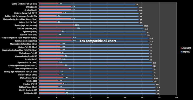

Бях си играл да обобщявам данните дето Наско посочи по-горе в една обща графика:
Всеки сам да си прави сметката как кара и как ще му се отразява падането на вискозитета при покачване на температурата. Повечето масла ги има в ибей и са дори на по-добри цени с доставката отколкото на местния пазар. Дано съм бил полезен.
