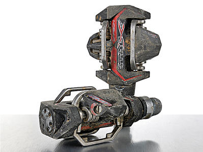

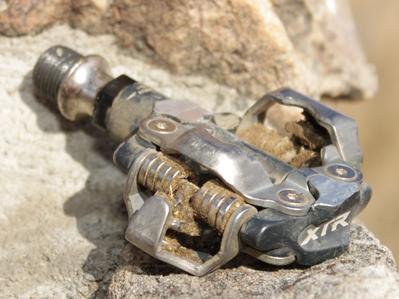

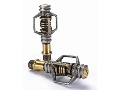

Ето ревюта на три модела на трите основни производителя на педали за планинско колоездене.
Crank Brothers Eggbeater 4Ti
Shimano XTR Race
Time ATAC XS carbon
В общи линии ревютата отразяват предимствата и недостатъците на всяка от системите и на по-ниско ниво (не винаги, разбира се)
Лично аз намирам педала на Time от линка за най-добрия компромис между всички характеристики на един педал.

Ползвали сте, виждали сте на живо или гледате тези снимки на употребявани педали и преценявате, че първите не са най-добри? Сигурно се шегувате. Не че разликите са огромни, ама пък на черното бяло ...
Нали темата не е за бюджетни решения?
