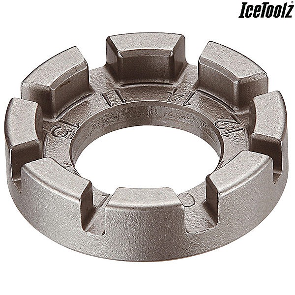

е, крос, ще ме извинявате много, аме сте е*аси тъпанарите
боклучавите нипли, които се заоблиха при най-малкия опит да ги завъртя, сега се и сцепиха, явно заради заоблянето :dontknow: , и сега ме е страх да карам, че ще вземат да ми изпопадат спиците някъде :lol:
за сега съм без колело и ще се разделя с около 50лв за тая глупост(ама пълна), вместо да взема да олекотя нещо, от и без това тежкото колело
крос, да ми цокате **** , тарикати мазни
имам чувството, че всички части на тея кросове, са някави дефектни, не случайно е договорена такава цена за тях
откакто си взех колелото плочите на курбела бяха леко криви, в боята на рамката имаше дефекти, предната спирачка имаше скърцане от към буталата, боята на кормилото също беше дефектна, както и да не забравяме последните ми ядове с тея ментеляви спици, бандажи, шини , гуми и т.н. . КРОС СА ЛЪЖЦИ!!!
ето един пик :

Без значение дали са кросовски или не, ниплите на снимките са въртени с клещи, което е очевидно от набръздяването. В миналото и аз съм опитвал същото упражнение с точно същия резултат. Няма как месингов нипел (каквито са почти всички стандартни нипли със спиците на повечето производители) да издържи на стискане с клещи. Поне да беше стиснал в дебелата основа, а не върху изпиления квадратен профил на нипела. Или да си беше купил ключ за спици за 5 леа...

Мнениеот xcrider » Вто Май 08, 2012 11:41 pm
Не знам, защо никой не чете подробно какво пиша.
Написах, че след заоблянето на ниплите, след няколко карания, се получиха тези нацепвания, а не съм ги направил аз, получили са се вероятно от вече отслабналия материал. Не смятам, че крос са виновни за резултата от заоблянето, ами за това че използват нипли от такъв, за мен некачествен и мек метал, който се деформира прекалено лесно .
Не съм използвал "клещи" и каквито и да е такива простотии, ами кръгло ключе за спици, на което ще ви дам снимка утре.
Снимка на целите капли също ще получите утре, каплите са точно на моя велосипед "CROSS GRX 8 26" бял" .
В никакъв случай не мисля, че едни хубави нипли биха се скапали от въртене с ключ за спици .

@xcrider
Не съм фен на Cross или на която и да е друга марка - старая се да съм безпристрастен. Аз лично от новите модели на Cross още не съм пробвал, но скоро и това ще стане и ще се постарая да подложа велосипеда на достатъчно сериозно натоварване, вероятно повече, отколкото се очаква по предназначение, пък да видим ще издържат ли тия капли. Тогава ще мога да имам и лични впечатления.
За момента впечатленията ми са предимно от теб и понеже си писал няколко мнения, в които раздаваш обидни епитети и обвинения на кило, моето мнение също беше дълго. Защото подобни необосновани обвинения са вредни за форума като цяло. Отново натъртвам, че е хубаво човек като критикува, поне да има някакъв опит и представа от туй-онуй. Напомням примера със спирачките, но и самите нипли ти като си ги увредил и то душмански (което е видно от снимките), няма как друг да ти е виновен, че после са се сцепили. На мен ми се е случвало нипел да се сцепи в момента на самото му окръгляне, какво остава пък ако се и кара след това. Затова продължавам да смятам, че твърденията ти са пресилени и се базират на крайно недостатъчен опит. Това, че си работил с някакъв инструмент за нипли, нищо не променя, защото:
1. За тази работа се изискват опит и умения, не само инструмент.
2. Вкъщи имам 2-3 ключа за спици и никой от тях не е достатъчно добър за качествена работа, т.е. доста лесно съм закръглял дори качествени нипли DT Swiss заради калпавите инструменти. Така че те са ми само за краен случай, ако се наложи нещо по спешност да притегна - в останалите случаи посещавам сервиз, където хората работят с професионални инструменти и поемат отговорността и подмяната на нипли, ако закръглят някой от тях.
Не ти отричам правото да си недоволен от даден велосипед, производител и т.н., обаче с изразните средства и най-вече със смелите твърдения и обвинения по-добре внимавай, защото засега мненията ти са откровено подвеждащи. Видно е с просто око, че най-вероятно сам си прецакал ниплите, пък търсиш друг да ти е виновен. Не става така.:nono:

Мнениеот thepowerofone » Сря Май 09, 2012 10:22 am
bikerider написа:
Не че искам да ви обезкуражавам, но с ключе за спици от 3-6 лева единствения ефект са скапани нипли. Хубавите ключета са от 20 лева и нагоре и има защо - защото са прецизна изработка.
Въпреки това, аз продължавам да твърдя, че спиците са въртени с клещи и хцрайдър, с оглед на поведението му до момента, открито си лъже за каквито и да е ключета. На една от снимките ясно се виждат 2 вертикални улея, които няма как да се получат от ключе, ами са от назъбването от вътрешната страна на клещи. Освен това, малко под тях нипелът е изстърган по цялата му обиколка. Там той е по-дебел и това изстъргване се получава точно от назъбването на клещи, когато се приплъзват по нипела в опит да се завърти. Въртял съм нипли с клещи и знам що за простотия е и какви са резултатите - точно като на снимките.
P.S. Аз използвам ето това: http://www.sjscycles.co.uk/images/produ ... /22203.jpg Забележете, че има няколко размера отвори за различни размери нипли. Винаги най-плътно влизащият улей трябва да се използва.
