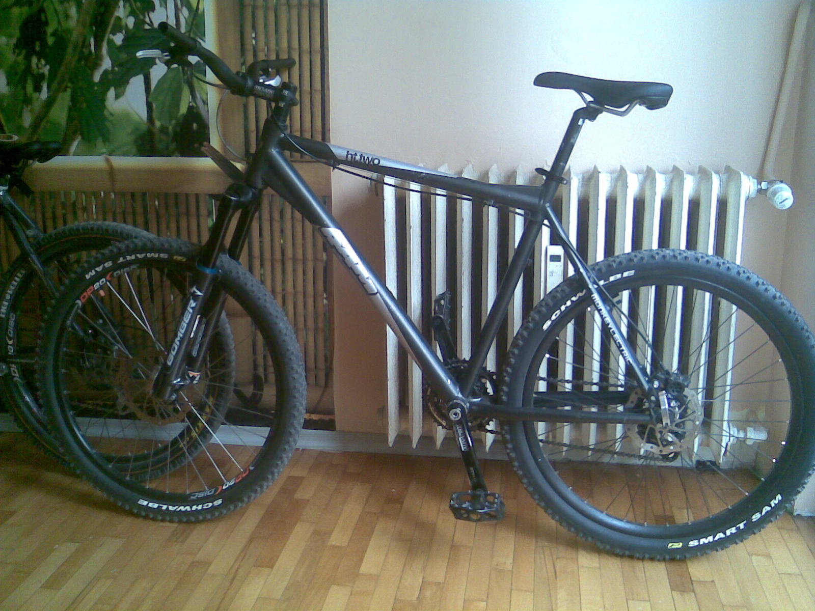

Мнениеот dancho717 » Пет Дек 18, 2009 9:05 pm
Най-накрая и аз се сдобих с нещо :P Изображение
