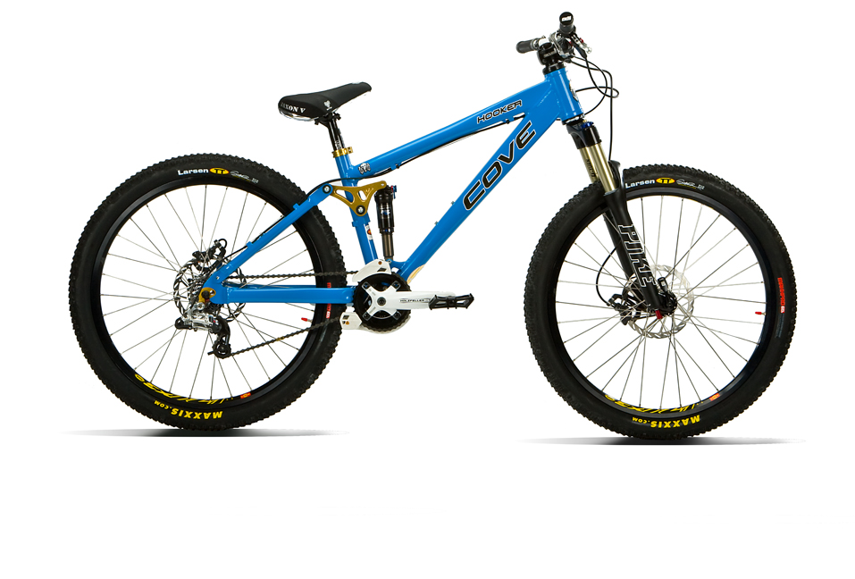

Мнениеот konopr » Чет Фев 10, 2011 7:24 pm
човече ти направо ми разказа играта на надеждите.
те се бяха породили от едно dirt jump клипче с рамка cove hooker
Ся верно че cove-тата за АМ са поне три пъти по-скъпи, но въобще не ми изглеждат три пъти по-здрави :dontknow:

Мнениеот Ozzie » Чет Фев 10, 2011 7:39 pm
@konopr
Изобщо можеш ли да направиш разлика между предназначението на двете рамки - F7 и въпросния COVE?

Мнениеот konopr » Чет Фев 10, 2011 7:50 pm
аз гледам основно заварките, геометрията, ставите и кобилицата и по този начин като гледам на нещата, не мисля че е нужно да мисля за някакво преднамерено предназначение на рамката. Например ето ти cove hustler , който мисля, че се слави като още по здрав от hooker-а - като геометрия рамката е почти досущ като драг Ф4 :dontknow:

Мнениеот Yahtzee » Чет Фев 10, 2011 9:36 pm
Hooker-a доколкото знам си ти е 4Х или free style колело, а F7-цата очевидно е за АМ и пада по-скоро в класа на Hustler-a. И то не е толкова до здравината им, колкото до различните предназначения - едното е здраво по 4Х стандарти, другото по АМ. А като цяло рамките на Cove са трудни за трошене. Аз лично изтезавах едно Stiffee допреди известно време и въпреки липсата ми на талант, нещото даже не мръдна. Като изключим боята, там са ужасни.
