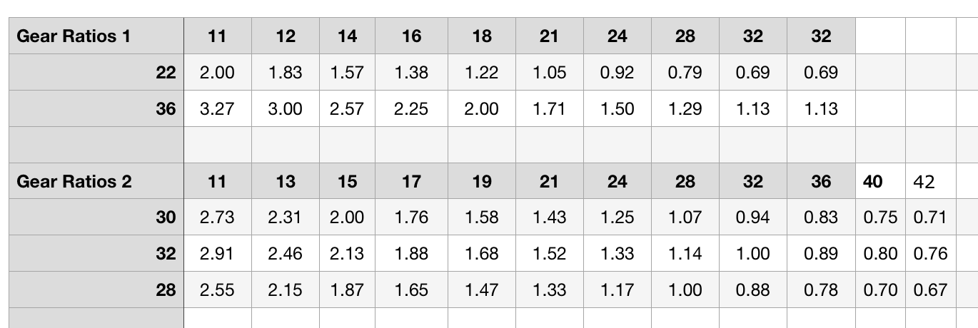

Ами от 22/36 което беше 0.69, скока до 32/42 0.71 e абсолютно незабележим.

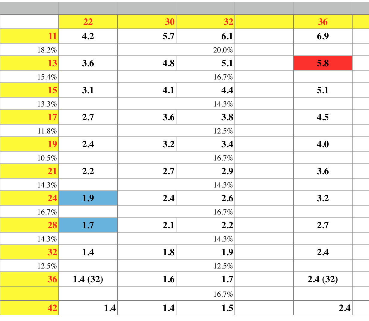

Ето две таблички на предавките, които съм си правил. Първата е отношение, второто е изминати метри на оборот с 26х2.35" гума (от калкулатора на Sheldon Brown).

Табличката е много хубава-браво.
Какво да гледаме обаче сухи предавателни числа, колко лесно катерим реално си зависи и от нашето тегло и форма, и от това на колелото, гумите, геометрията.
Не знам даже кому е нужно 22/36, то не се ли седи на едно място така )

xargs написа:Ами от 22/36 което беше 0.69, скока до 32/42 0.71 e абсолютно незабележим.
Аз ли смятам грешно, че ми излза
22/36 - 0,61 а 32/42 - 0,76?
Така, вече разликата е по-осезама.

Със срамчето (Х7 средно рамо тип 2) превключването е нормално по моите стандарти. Може би ако идвах от шосейка и си следях каданса, щеше да ми прави впечатление, че не е съвсем перфектно.
На стенда не изглеждаха много добре нещата, но при превключване в движение е екстра. Надолу се чува малко повече прихлопване при дупката от 19 към 15. За да не си кривя душата, рядко е, но все пак се случва при превключването към 42 да чуя неприятния звук от трудно превключване.
А за сметката - грешна е малко да :)

При мен обаче сметката с най-малкия заден излезна малко крива. С средно рамо Х7 и 32плоча отпред и 42 отзад, при нужната дължина на веригата, на най-малкия заден веригата стои много близко до рамката, а дерайльора почти сгънат и съответно веригата доста се блъска в рамката.
