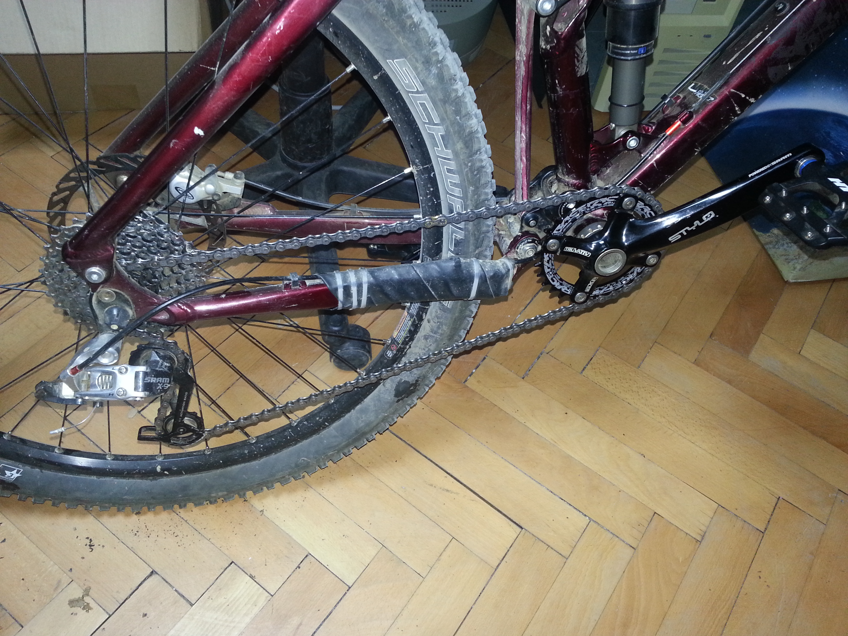

Pr3d4t0R написа: Разликата тук със старата ми 2х9 е огромна.
Доколко е по-добра новата комбинация 1х10? Заслужава ли си, ако нямам зор за смяна в момента, да я правя, или не? :beer:

Доста предни плочи и касети смених и при мен най-хармоничната комбинация за моя стил каране е 39 зъба отпред и касета 11-34 зъба, 1х9

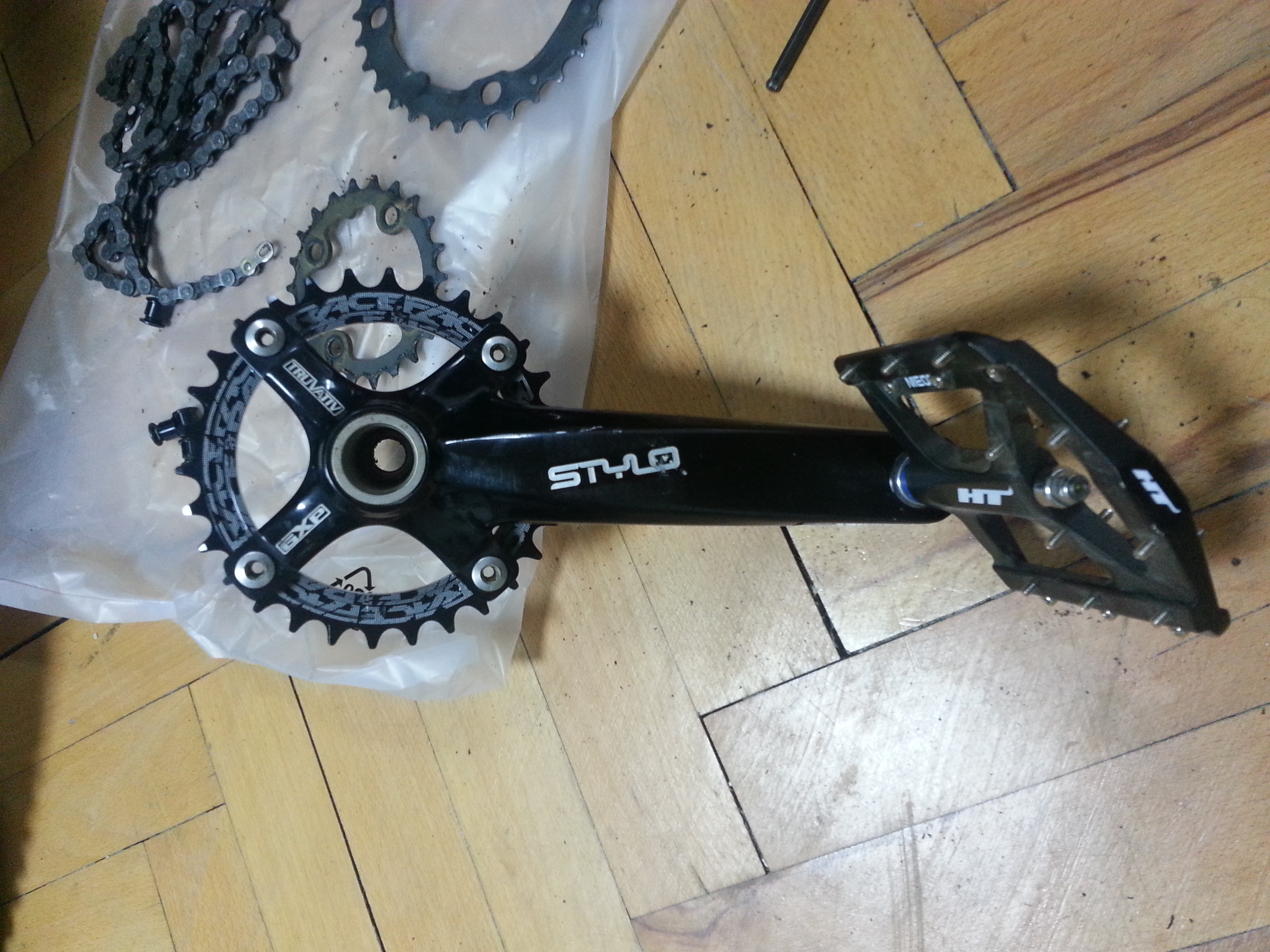

Мнениеот Pr3d4t0R » Вто Апр 01, 2014 4:38 pm
hitar_potar написа:
Дерейльорите ми бяха от 2007 година ХТ и си работеха така все едно сега съм ги сложил на колелото. За мое учудване технологиите наистина са напреднали : - ) Новата clutch система намалява многократно клатенето на веригата и чейнстей протектор се оказва излишен. Усещането за превклюване (чисто субективно) ми допада повече. Нагоре (говоря за наистина стръмен участък) въпреки по-тежката предавка сравнена с 22/34 се катери без да усещам допълнително затруднение, напротив вижда ми се струва по-плавно педалирането - смятам, че спечелено тегло оказва влияние в случая.
Не за малко пари, но за мен си заслужава, като имай предвид, че карам колелото кажи речи само в планината (много рядко асфалт или равни черни пътища), като изкачванията най-често са стръмни, а на спусканията твърдака доволно си подскача : - )

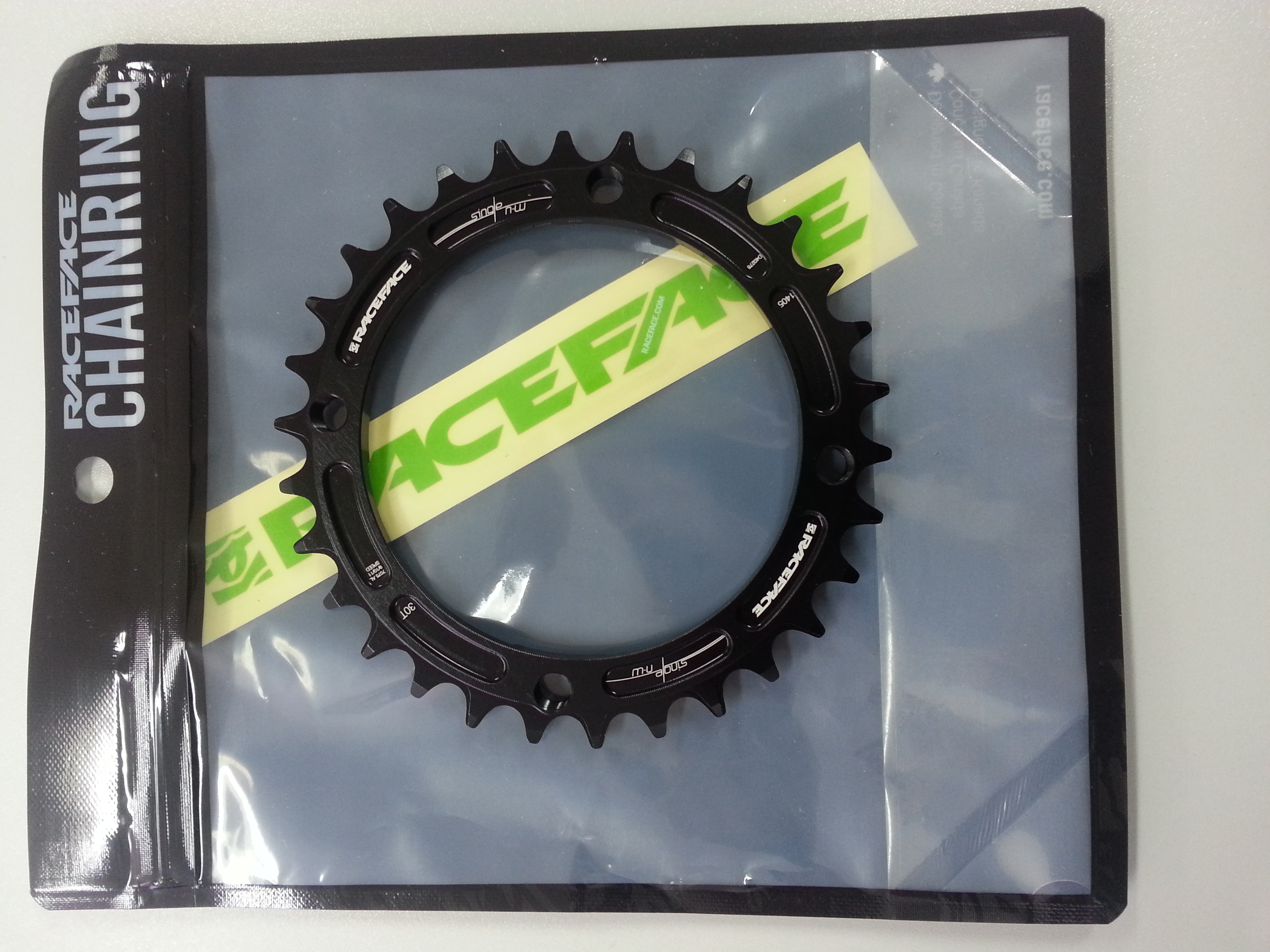

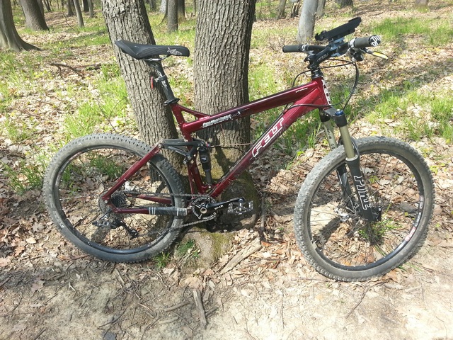

Мнениеот thechosen » Пет Апр 04, 2014 10:02 am
Ииии много 1х10 много нещо :D
Айде от мен 1х9 :eyebrow:
Та след размисли и страсти реших, че няма смисъл да вземам цяла нова 9 скоростна касета с 36t и реших да сложа само 30T NW плоча и да си запазя сегашната 11-34t касета като се оглеждам за 36t венче евентуално да пресадя. А пък след време направо да скачам на 1х10 (или каквото измислят :dontknow: ) за да се възползвам от новите дерайльори със заключване.
И се получи това:
Плоча RaceFace NW 30T
Касета SRAM 11-34 9 скорости
Дерайльор SRAM X9 дълго рамо 9 скорости
Команда SRAM X-7 9 скорости
За сега един бърз тест в обедната почивка - представи се чудесно: тихо, без проблеми при превключване, без падане на верига. Има още малко за донастройване ама нямах търпение :eyebrow:

Мнениеот Nocturne » Съб Апр 05, 2014 8:50 pm
thechosen,
честито за системата.
Имам опасения, че ще ти дойде малко лекичко на равно и че с дълго рамо може резултататите да не са толкова добри. С заключване ли си, че не виждам от снимките?

Мнениеот thechosen » Съб Апр 05, 2014 11:55 pm
Благодаря
За сега дерайлоьра е без заключване и ще го пробвам как се държи. Ако се държи "прилично" ще си го карам иначе може да се огледам за някой със средно или късо рамо.
А за предавката 30х11 не ми е проблем, тя е за транспортни нужди докато стигна пътеките :D

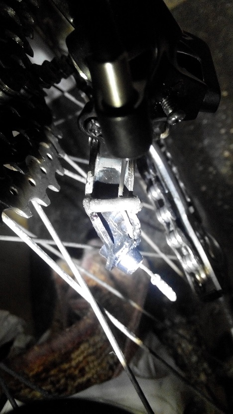

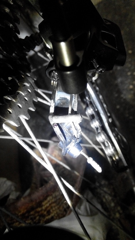

На шиманските рамото с болта за захват на жилото е стоманено. Тоест няма никакъв проблем да се завари парченце техн. тел (обикновено C45) на необходимото разстояние от болта, за да се смени дърпането и да се предпази жилото от протриване и скъсване.
И снимки, M615-GS:

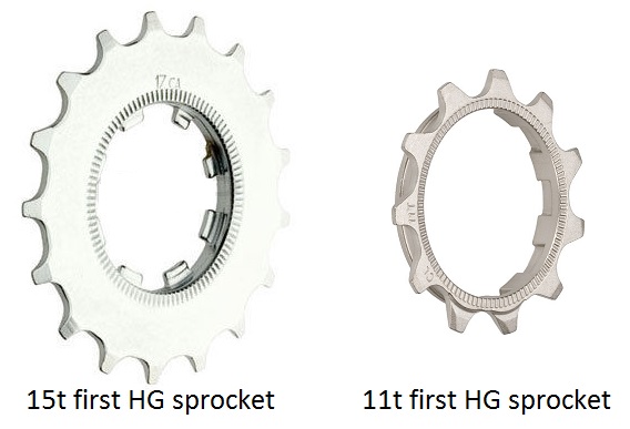

Мнениеот marsa » Пон Апр 07, 2014 1:11 pm
pascoff написа:Защо не става?
Защото трябва специална първа зъбчатка и локринг за 12+:
viewtopic.php?p=979243#p979243
Така изглежда първата зъбчатка за HG шлиц:
първа зъбчатка от HG венци
first HG sprocket.JPG (45.41 KiB) Прегледано 13874 пъти
Локринга който е въведен с 11t е с диаметър 35мм, докато старите (преди 11) локрингове са с диаметър 38мм. Съответно не са взаимосъвместими - 38мм е прекалено широк и ще измества веригата от 11, а 35мм е прекалено малък заради различния отвор на по-големите венчета.
Тук (дясната главина) се вижда че шлица свършва малко преди края на бодито. Това е необходимо, за съвместимост с 11t. Ако се разгледат тази и горната картинка става ясно защо венчетата и локринговете са специални:
http://sheldonbrown.com/images/k7hub-3-stylessm.jpg
Т.е. може да се махне 11-ката, но задължително ще трябва да се смени поне локринга.
