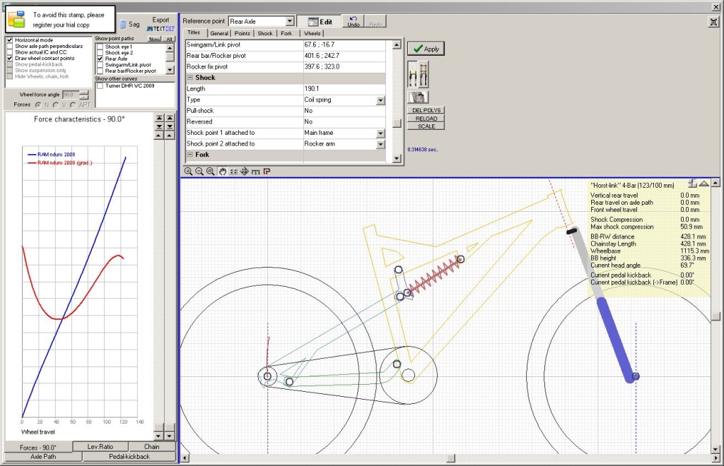

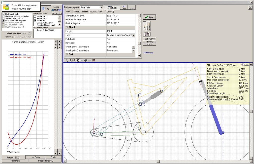

Мнениеот GECKO » Съб Мар 14, 2009 5:29 pm
Аз пък смятам, че окабеляването е на най-високото ниво, което съм виждал до сега на български велосипед. Свалянето на амортисьора и ставата не бива да се считат за проблем, а по-скоро за плюс, защото дават по-рафиниран вид а в същото време намалят цялата дължина на брониите/маркучите, както и минимализират сгъването им. От своя страна това значи по-прецизна работа със скоростите и среда, която ограничава възможностите за аварии/неприятностите.
За скоростите/дерейльора ми направи впечатление, че по-новите Hone, както и предполагам сега SLX имат доста прибран профил от вътре, и може да е по-добър избор. Имам в предвид моделите с горно дърпане и долно люлеене :agree:
И... само да вметна, че окачването включва амортисьора. Ако е регресивно трябва силите, които активират амортисьора да нарастват повече/по-бързо от колкото нараства съпротивлението на амортисьора. Тук се съмнявам да е така. Също така доста разлика идва с амортисьора (доста по-голяма от това, което си описал).
Само за сравнение:
Първото е симулация с въздушен амортисьор, а второто с пружинен, и това, което се вижда далеч не е регресивно окачване. По-скоро доста... избирателно. Всъщност начина по който аз виждам нещата с въздушния амортисьор силата, с която рамката се съпротивлява на вложената сила от ездача (включително тегло) намаля в началото до положение в хода (около SAG-а - 25/30%) и следва прогресия (повишаване на съпротивлението, за разсейване на удари/неравности.
С пружинен съответно рамката доста се променя и става една идея по-подходяща за по-агресивно каране. Това обаче с уговорка, че тук агресивното каране включва повече скорост по технични участъци а не дропове/скоци и т.н. Както го виждам аз в тази ситуация спадането на силите в началото е до момент по-късно във хода (около 40%) Това се съмнявам да е мислено така, но с един читав амортисьор, на който може да се регулира адекватно ребаунд-а може да се кара доста добре в такава конфигурация с около 40% Sag - даже ще държи рамката по-високо във хода си, което ще даде малко по-добра/адекватна активна (не статична) геометрия за малко по-агресивно каране. В края на хода отвново силата се увеличава, и дава възможност за поемане/разсейване на по-големите неравности.
Всичко това при условие, че това е все пак рамка със 125мм ход, и не е предвидена за скокове и т.н. на мен ми се струва като адекватно окачване предвидено по-скоро за въздушен амортисьор. Също така ниския коефициент при който работи малко или много помага при настройването на амортисьора, и ако можеше да се настрои прогресивността това би било доста добро окачване.

При Nduro работата на окачването се влияе силно от избора на заден амортисьор....
Ако загледаме всички по-хубави рамки това е на лице :)
Лично аз бих сменил амортисьора с някой въздушен на SPV - вярвам, че ще промени драстично работата на окачването за добро ;)

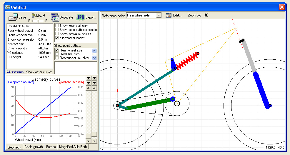

Мнениеот Admin » Нед Мар 15, 2009 10:22 am
@GECKO
Ама ти карал ли си я рамката или говориш само на базата на Linkage2 анализа? Питам, защото аз си признавам, че не съм толкова навътре в тая програма и затова я ползвам само като помощно средство, с което да си сверявам някои неща, които съм усетил при каране.
Твоите графики включват и заден амортисьор, за който не знам как и откъде си намерил характеристики, особено за въздушния. Както казах, не съм толкова навътре в програмата, така че нямам намерение да оспорвам графиките ти.
Моята графика е такава:
Мисля, че тя отразява промяната в коефициента на окачването без наличието на заден амортисьор и тогава е налице регресивност. Ако бъркам, поправи ме.
Само че още преди да стигна до играта с Linkage2, вече бях усетил, че рамката ми стига края на хода си чувствително по-лесно, отколкото очаквах. Може би си останал с впечатление, че го прави само при малки падове, но не е така - когато я карах с 30% начално сгъване, при всяко каране гуменото пръстенче отиваше докрай по няколко пъти. Затова и намалих sag-a до 20%, което е нормална настройка за ХС рамка и с която сгъванията докрай намаляха, но без да изчезнат напълно. Аз не съм най-смелият в спусканията, та затуй не мисля, че съм натоварвал рамката прекалено и това да е изкривило изводите ми.
В цялата статия, както и с горните редове, отново се връщам към това, че за мен рамката не е лоша, но просто за себе си я определям като ХС рамка, тъй като има хора (включително и аз, преди да я карам), които я възприемат като АМ модел, а според мен не е такъв.
С другия амортисьор разлика имаше, ама чак пък да е много по-голяма... Във всички случаи от гл.т. на регресивност/прогресивност беше по-добре, но още нямам опит с други рамки с такъв ход, за да мога да сравня. Затова съм си позволил да цитирам мнение и на други хора, които преминават към Nduro не от АМ велосипеди (както аз), а от ХС велосипеди със 100 мм ход и са доволни.
С това пък изобщо не мога да се съглася. Както при сглобяването на велосипеда, така и при едно междинно сваляне на задната спирачка, губех поне три пъти повече време и нерви, заради необходимостта да свалям шока и люлеещата връзка. Освен това при сгъване на окачването така прокараните брони и маркуч на 1-2 места се сгъваха доста неприятно. Бронята за задния дерайльор при сгъване опираше и в седалковата тръба и докато се усетя да обезопася мястото, боята вече беше заминала. Дори да приемем, че аз съм некадърен механик, фактът, че с други рамки не съм имал такива ядове, за мен е недостатък на Nduro-то. Вярно, изчистеният външен вид на това решение е налице, ама когато води до усложнения като гореописаните, не бих го извел като приоритет.
Мнениеот GECKO » Пон Мар 16, 2009 12:26 am
Admin написа:@GECKO
За окабеляването няма да се разбереме, за това по-скоро ще кажа, че е субективно, и е важно да си го направи човек правилно, за да му е добре.
Пряк контакт с рамката имам наистина минимален, и повечето изводи си ги правя на базата на това, което виждам в Linkage. Вярвам, че това, което си изпитал ти е реалното поведение на рамката и не искам да споря с констатациите ти, а по-скоро с описанието им. Това, което аз виждам не е регресивно окачване. Силите, които действат на амортисьора наистина намаляват във хода, но от своя страна амортисьора и пружината му създават достатъчно съпротивление за да не намаля силата нужна да се сгъне рамката. За мен регресивно окачване е това, при което силата в необходима да се сгъне окачването в началото е по-голяма от силата в края, а се съмнявам това да е налично тук.
Всъщност след като се поразрових намерих други ХС/АМ рамки при които разликата в коефициента в началото и в края (прогресията) е в достатъчно близки граници. Някои са даже по-"регресивни" но това не им е попречило на имиджа, че дори преставите по света (вж. Cannondale Prophet SL)
В случая това, което виждам е система, при която имаш стабилна платформа в началото на хода последвана от активно окачване във последвалата част на хода. Наличието на въздушен амортисьор с увеличен обем на камерата (това ако не се лъжа го правят за да няма онази характерна за въздушната пружина прогресия) в случая не е помогнало много, защото рамката разчита малко или много на прогресивността на амортисьора за да се съпротивлява на големите сили на издънване. Може би това е причината другите собственици да са били по-доволни от своята рамка. Monarch-а от своя страна (както и повечето нови амортисьори) ми се струват една идея... по-слаби откъм компресия/хидравлика, което също не помага в конкретния случай (за това и намесих SPV амортисьорите - с такъв май ще е по-добре). Като цяло с нормален въздушен амортисьор смятам, че ще е къде-къде по-удачна окомплектовката.
Това което става със силите не е харектерно само за тази рамка. Има рамки на други производители (дори от по-известните) които разчитат на такова разпределение на силите на окачването, за да позволят велосипеда едновремено да се педалира добре и това да не вреди на чувствителността на окачването при средни и по-големи препятствия. Ако не се лъжа има и рамки за спускане с такъв тип разпределение на силите, но при тях към края на хода следва сериозна прогресия за да издържа окачването на големи натоварвания, без да има поражения.
В заключение... може би е правилно да се отбележи, че всяка рамка е характерна, и има нужда от характерен амортисьор. Почти винаги можеш да подобриш качеството на работата на окачването с финно донастройване на амортисьора. Това не винаги значи отваряне и вътрешна работа по амортисьора - обхвата на настройките може да е достатъчен за да се настрои откъм хидравликата, а в случая просто не мисля, че тази рамка е за този амортисьор. Може би ще е добре собствениците на рамката, които ползуват други амортисьори да изкажат техните впечатления. Аз по-скоро бих се насочил към MC/Airo или някой от продуктите на Manitou и вярвам, че това ще допринесе доста за работата на окачването.

Мнениеот Admin » Пон Мар 16, 2009 9:36 am
@GECKO
Като казах регресивно окачване имах предвид само на рамката, без амортисьора. Извинявам се, ако не съм го написал достатъчно ясно. :agree:
Оттам нататък мисля, че на практика нямаме големи различия в мнението. Всичко, което съм написал (с изключение на един абзац) е за Nduro с шок Monarch High Volume. Даже на едно място май съм писал точно това - че не съм улучил правилния шок за тази рамка. Ако трябва да повторя и обобщя, според мен за Nduro е необходим шок с прогресивна пружина и/или амортизация, осигуряваща възможност за прогресия, и в същото време трябва да има и някаква платформа, защото иначе задницата се клати при педалиране.
Така че като цяло май говорим едно и също. :D
