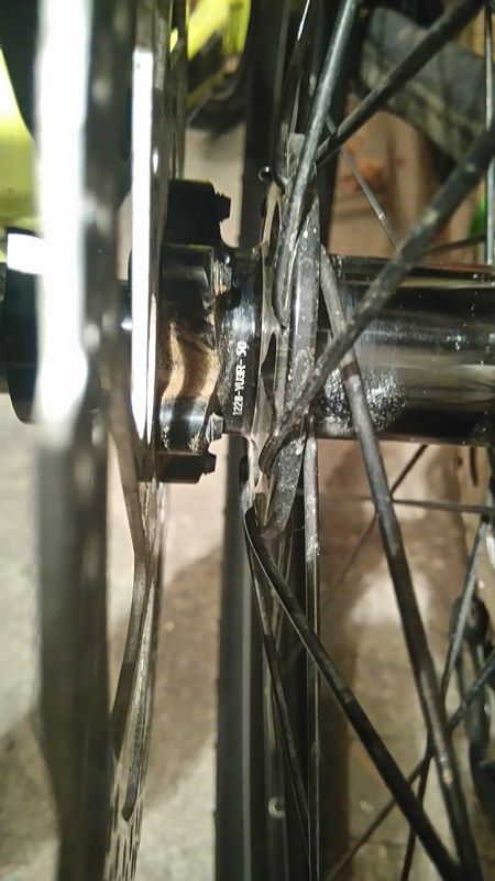

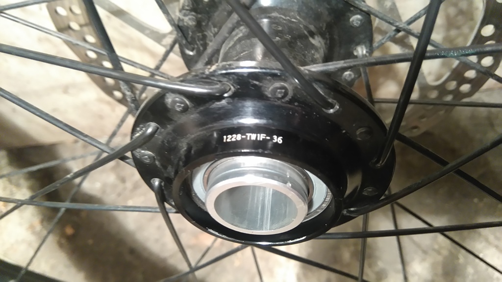

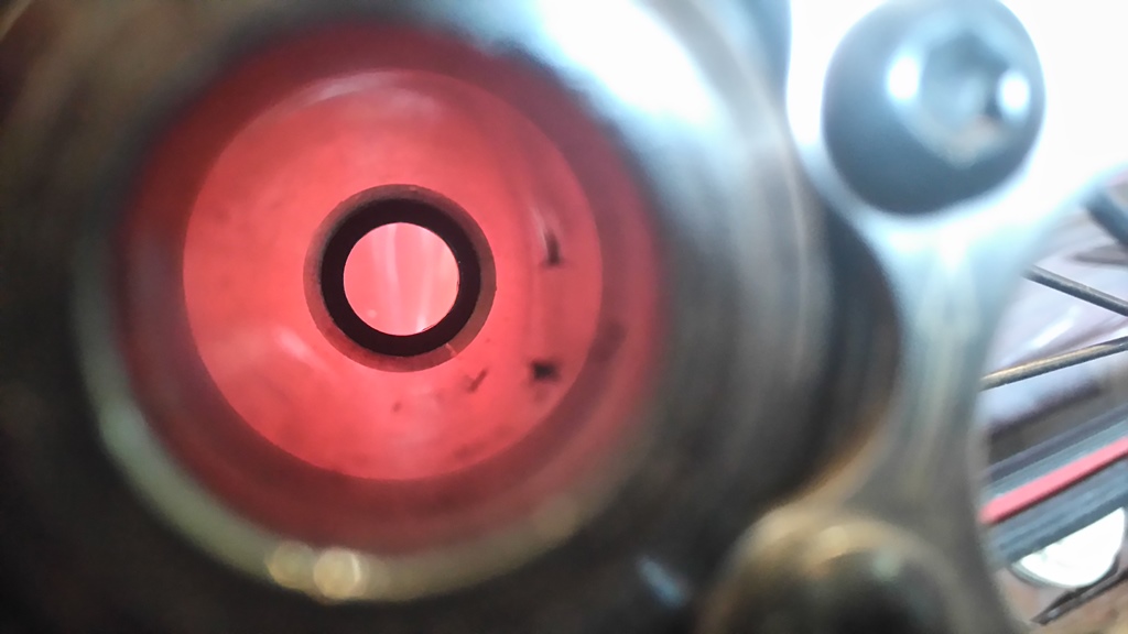

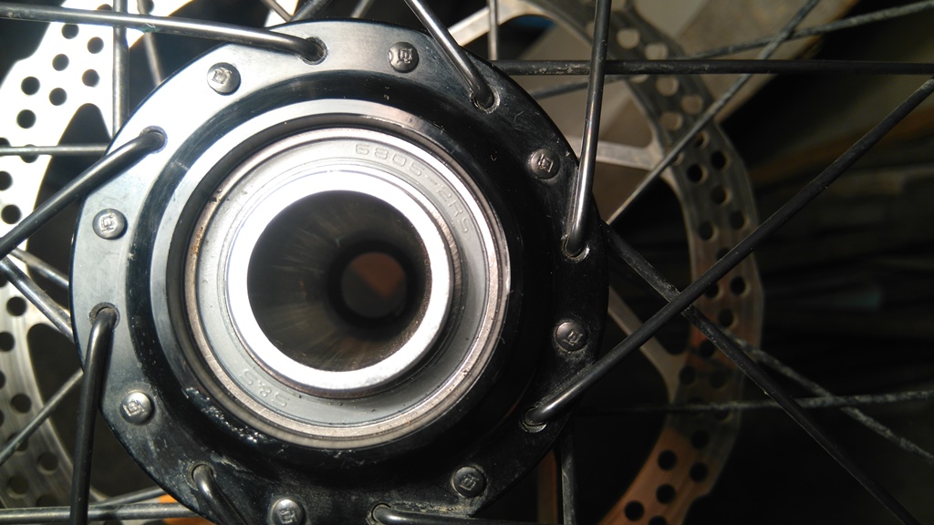

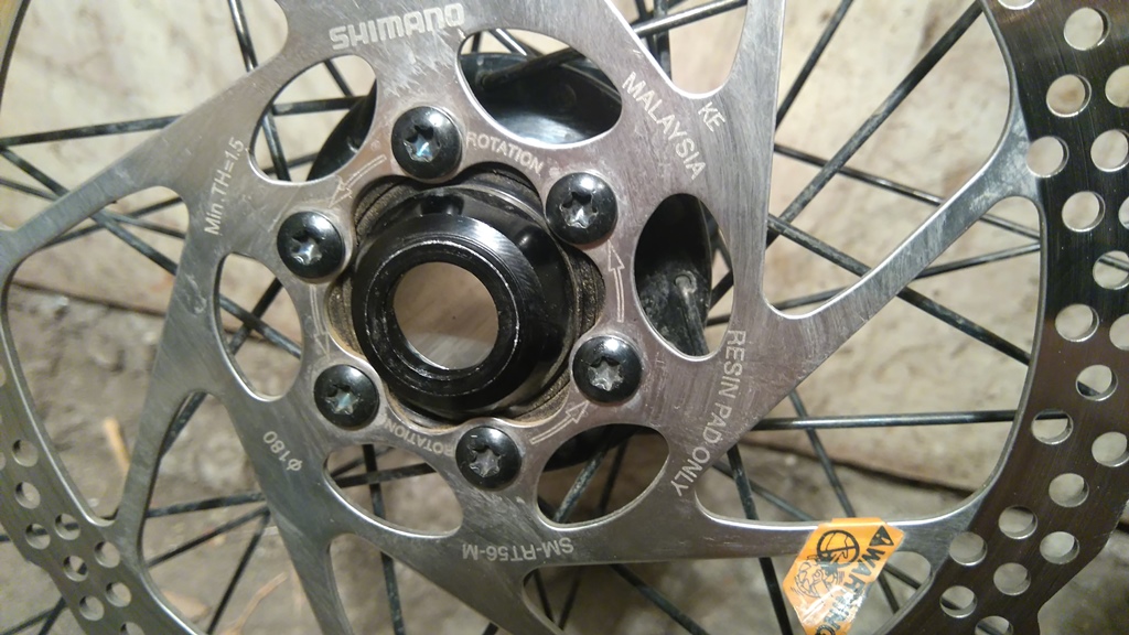

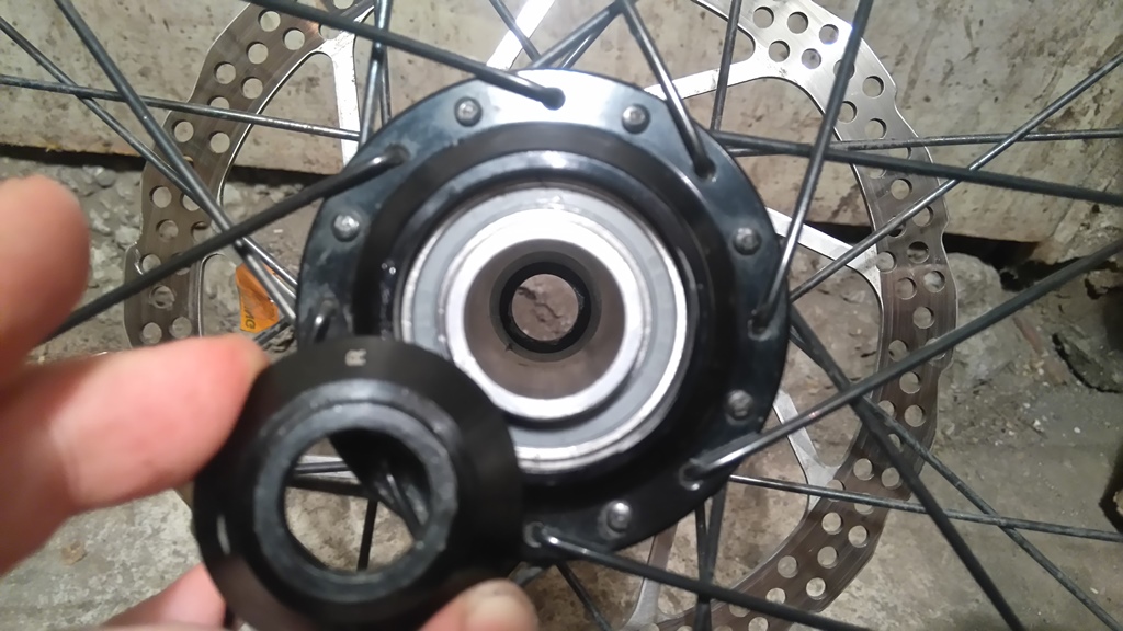

Мнениеот Kobeto » Нед Авг 14, 2016 3:13 pm
Здравейте! За какъв клас предна главина говорим, ако опира на проходната ос само в двата края, а вътрешността е с по-голям диаметър от самата ос? Задната главина гледам, че е с еднакъв диаметър от край до край и ляга изцяло на оста.
The moon is full... the night is cold... the stars are bright... the wind so moans...
A fire burns... within our forest... the blood is thick... and only black
Kobeto
Мнения: 386
Рейтинг: 1580
Регистриран на: Чет Юни 09, 2016 9:11 pm
Re: Тема за кратки въпроси
Мнениеот moridinbg » Нед Авг 14, 2016 6:49 pm
Ами от много нисък, до много висок. Какъв модел е главината? При Hope Pro 2/4, например, оста опира само в двата лагера (предна), но не и в ръкава във вътрешността, който е и с по-голям диаметър.
moridinbg
Мнения: 1176
Мнениеот Kobeto » Нед Авг 14, 2016 7:01 pm
moridinbg написа: Какъв модел е главината?
Работата е там, че няколко пъти я оглеждам и не мога да видя марка и модел. Има само информация за посока на въртене, колко да се затяга след разглобяване и някакви други цифри. В окомплектовката на колелото не е дадена информация за главините. Ако поне тази информация имах, щях да проверя в нета за какво става въпрос.
Edit: Сега направих няколко снимки. Оста опира само на тази черна капачка, която извадих с издърпване с един пръст - държи се на някаква щипчица и има луфт. При стягане на проходната ос луфтът се обира и започват да се въртят лагерите на главината.
Ето и снимки:
(189.11 KiB) 128 пъти
(206.64 KiB) 122 пъти
(245.52 KiB) 120 пъти
Мнениеот marsa » Нед Авг 14, 2016 8:09 pm
Този тип главини с проходни оси могат да имат много просто устройство и обикновено разделението на нисък и висок клас е донякъде фиктивно и касае по-скоро глезотийки и афтърмаркет възможности, отколкото качеството на конкретния продукт.
Устройство като при теб - с по-големи лагери от необходимото се въведе последните години, с цел еднаква главина с минимална замяна на части да се конвертира към различни сатндарти на захващане. Най-вероятно по-големият отвор е 20мм и главината се конвертира за 20x110mm с само други капачки.

Мнениеот Kobeto » Нед Авг 14, 2016 8:34 pm
Е в крайна сметка читава ли е тая главина, как да тазбера :beer:
Kobeto
Мнениеот mbg » Нед Авг 14, 2016 8:40 pm
Сложно като няма информация, но 100% е по-добра от повечето със съчмени лагери. Остава да е направена от читава сплав и да не се троши, или поне да е закалена.
mbg
Мнения: 204
Рейтинг: 1302
Регистриран на: Сря Май 25, 2016 12:14 am
Местоположение: София / Хасково
Мнениеот marsa » Нед Авг 14, 2016 9:27 pm
Читава е.
Мнениеот Alexi » Нед Авг 14, 2016 10:22 pm
и аз мисля ,че това е главина за 20 ос с втулки за 15 ,да не те притеснява едва ли някога ще ти направи проблем че да я мислиш
Мнения: 6661
