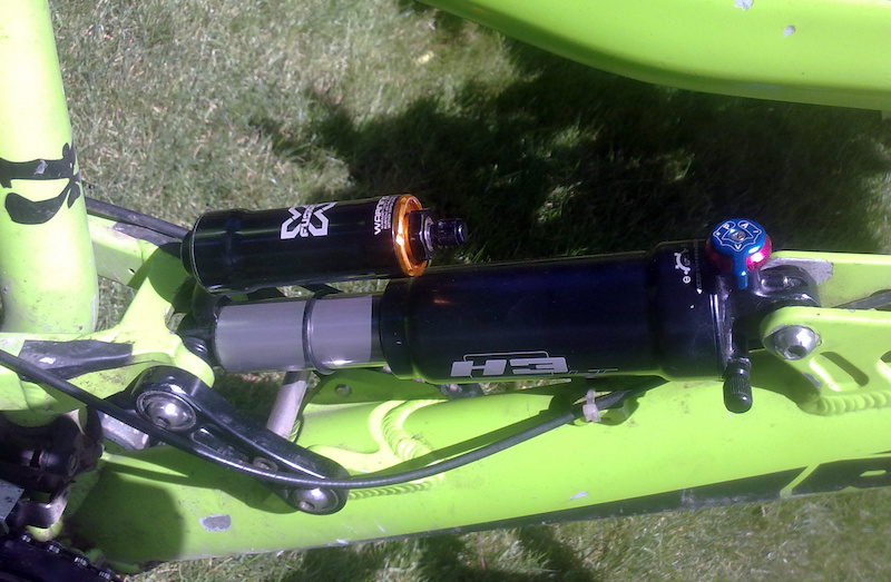

coil - RockShox Vivid 5.1 216mm, 350lbs пружина - 850гр
air - X-Fusion H3LT 215,5mm - 360гр
490гр надолу:)
Вече и отпред и отзад окачването е x-fusion. Работи на масло!

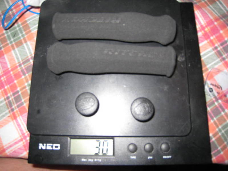

Мнениеот xcrider » Пон Юли 15, 2013 8:37 pm
Lock-on грипове - 100-110гр с тапичките и пръстените
Ritchey WCS Foam - 30гр с тапичките
Резултата - 70-80гр надолу

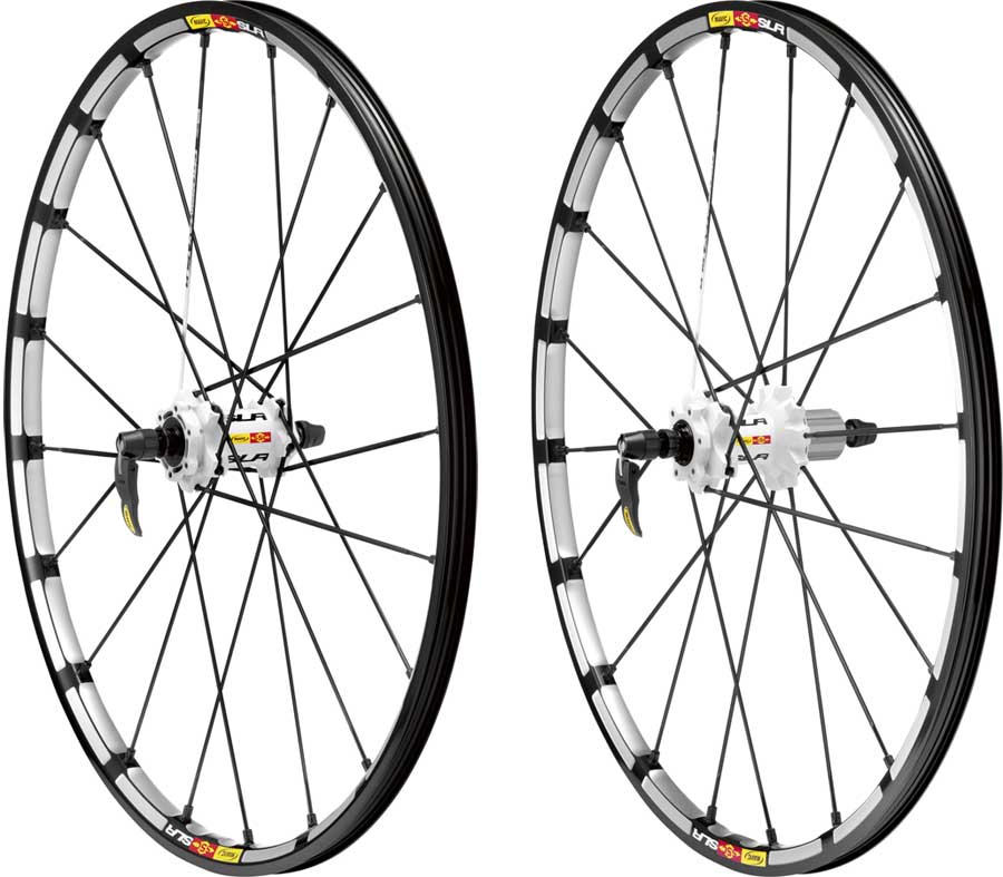

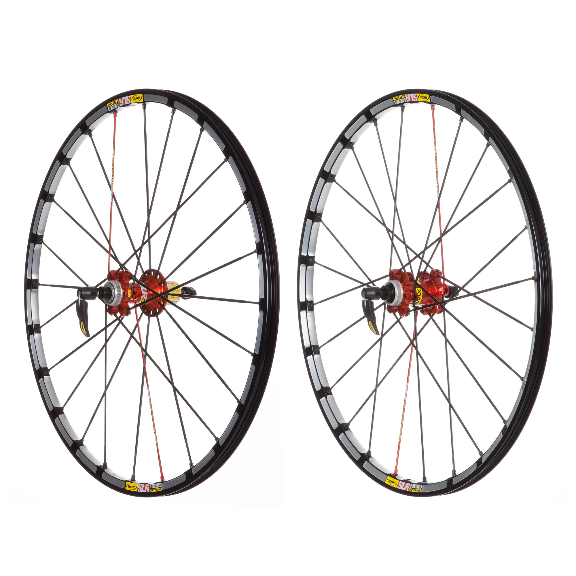

Мнениеот Plamen_EM » Нед Авг 04, 2013 4:20 pm
Тези:
(369.98 KiB) 294 пъти
с тези:
60 грама надолу за сметка на общо осем спици. :roll2:
