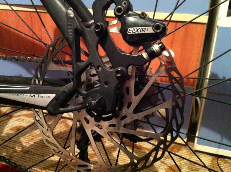

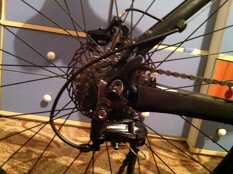

Bace_kz написа:Здравейте ! Може ли да ми кажете как си монтирате каплите ? Защото винаги като сваля каплата и после си играя сумати време докато я напасна да е центрована по рамката, и да не опират накладките в диска.
А рамката каква е? Ушите и какви са - с фиксирана позиция на главината или нефиксирана?
Снимка на ушите ако може?

Ozzie написа:
Да не би да има алуминиеви рамки с хоризонтални уши? Аз поне не съм виждал.

Мнениеот Bace_kz » Съб Дек 03, 2011 10:45 pm
Рамката е Cross GRX, за мен не е аграрено много с нея, но това е субективно. Каплите и те са на Cross не са пипани от закупуването на байка, а той е закупен март тази година.

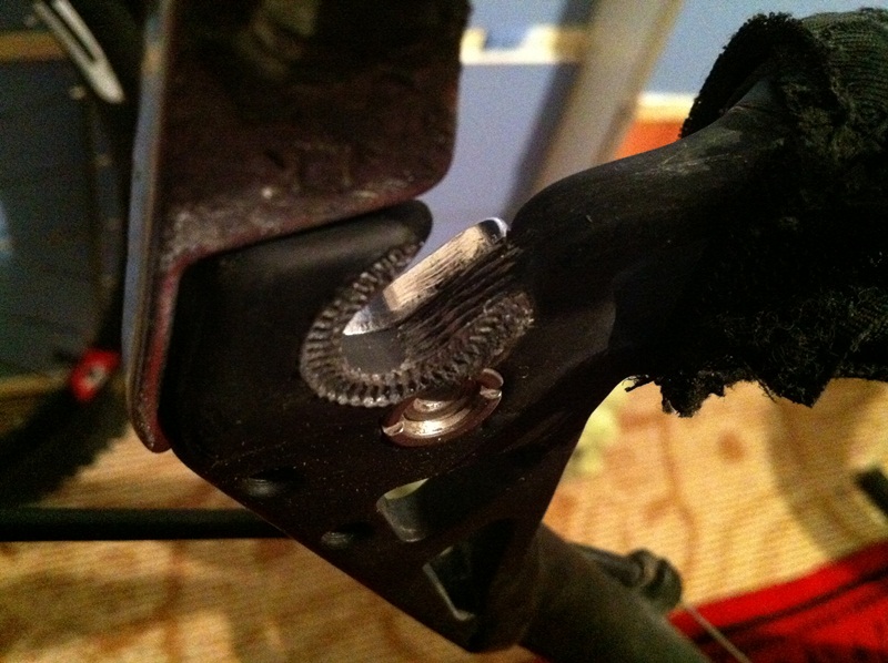

Мнениеот Ozzie » Съб Дек 03, 2011 11:06 pm
Bace_kz написа:Рамката е Cross GRX....
общо взето от тези снимки полза никаква :)
Някакви нехарактерни износвания по ушите, освен обичайните следи от краищата на QR-те?

Мнениеот Bace_kz » Съб Дек 03, 2011 11:19 pm
Имах навика от предишния ми велосипед да гледам и да центровам каплата на око, та не винаги я слагах да легне максимално в леглото на ушите, щото нали преди с гайките слагаш двата палеца, стягаш и гледаш на око xD. По леглата на ушите освен тези набраздяванията, на които ляга оста друго нередно не видях.

Мнениеот PtD » Съб Дек 03, 2011 11:41 pm
Не е необичайно. И на мен ми се случва често. Пиша го недостатък на QR-системата. Ако започне да ме дразни, просто отхлабвам болтовете на апарата, стискам лостчето и ги затягам. :peace:
Дреболия, обикновено нещо!

Мнениеот Bace_kz » Съб Дек 03, 2011 11:52 pm
Къде го чукаш, то къде се пука ... Благодаря PtD :beer:
