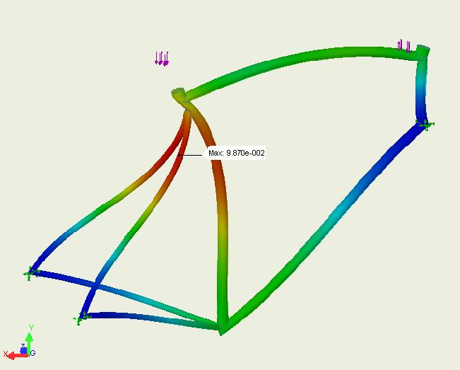

Нов въпрос:На какво (основно) натоварване е подложена горната тръба на рамката при равномерно каране при равен път?
NovemberCharlie
Мнения: 5367
Мнениеот Kpoko » Чет Мар 05, 2009 9:03 am
Опън.

Мнениеот nikitoMTB » Чет Мар 05, 2009 9:23 am
Според мен е свиване. :dunno:

Мнениеот dimochito » Чет Мар 05, 2009 9:45 am
nikitoMTB написа:Според мен е свиване. :dunno:
терминът е "натиск" (би трябвало тази тръбата да има по-голяма "якост на натиск") :agree: и да натиск май е най-правдоподобно :)

Мнениеот outfaced » Чет Мар 05, 2009 9:46 am
NovemberCharlie написа:Нов въпрос:На какво (основно) натоварване е подложена горната тръба на рамката при равномерно каране при равен път?
какво значи основно ... някой части от тръбата са на опън други на натиск :dunno:
Освен това за коя рамка ... че те сега някой са с доста шантави геометрии. Та зависи как е проектирана и сглобена/заварена рамката и къде е предвидено да "текат" силите и натоварванията.
Ако се направи модел само с пръчки резултата в най общия случай е нещо подобно.
Иначе всичко подлежи на моделиране и може да се направи както е нужно, чрез съответната геометрия и дебелина на тръбите.
