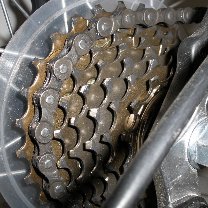

Мнениеот Vel0-Mania » Вто Апр 01, 2014 4:45 pm
Здравейте ! Имам един въпрос за заден венец ? Понеже велосипеда имаше едно леко тракане и го нося трипъти вече и тея решиха да го сменят. Предишния венец ми беше "SHIMANO MF-TZ07" не мога да се сетя точния модел кой е бил и поразгледах в сайтовете. На единия сайт пише "MF-TZ07 / MF-TZ20" а те ми сложиха такъв....
Колелото е в гаранция 2 г.според вас не трябва ли да ми сложат пак същия модел, а са сложили най-евтиния и ако мине номера ?

Мнениеот limberjack » Вто Апр 01, 2014 10:20 pm
Vel0-Mania написа:Здравейте ! Имам един въпрос за заден венец ? Понеже велосипеда имаше едно леко тракане и го нося трипъти вече и тея решиха да го сменят. Предишния венец ми беше "SHIMANO MF-TZ07" не мога да се сетя точния модел кой е бил и поразгледах в сайтовете. На единия сайт пише "MF-TZ07 / MF-TZ20" а те ми сложиха такъв....
Просто
е разликата в цената е няма левче,
а в конструкцията разлика няма и двете са 6 венеца, като на ТЗ07 има седми зъб който най вероятно служи за предпазител като пластмасовата плоча от ТЗ20
ето линкове
http://www.ustrem-bg.com/shop/freewheel/444-shimano-mf-tz07.html - ТЗ07
http://www.ustrem-bg.com/shop/freewheel/442-shimano-mf-tz20-cp.html - ТЗ20
Не рекламирам сайта просто давам примерен линк с описание.
В заключение на колегата казвам че двете касети са едни и същи просто едната има + метална зъбчатка, която така или иначе не се ползва.
Добре ще е да кажеш за колко скорости ти е командата, предполагам е 6, но ако е 7 то аз не бих сложил нито една от двете касети.

Мнениеот Vel0-Mania » Сря Апр 02, 2014 10:24 am
Колелото като го купих си беше "SHIMANO MF-TZ07 / MF-TZ20" а те ми го смениха с този които показах на снимката !
И говорим за 7 не за 6 !
