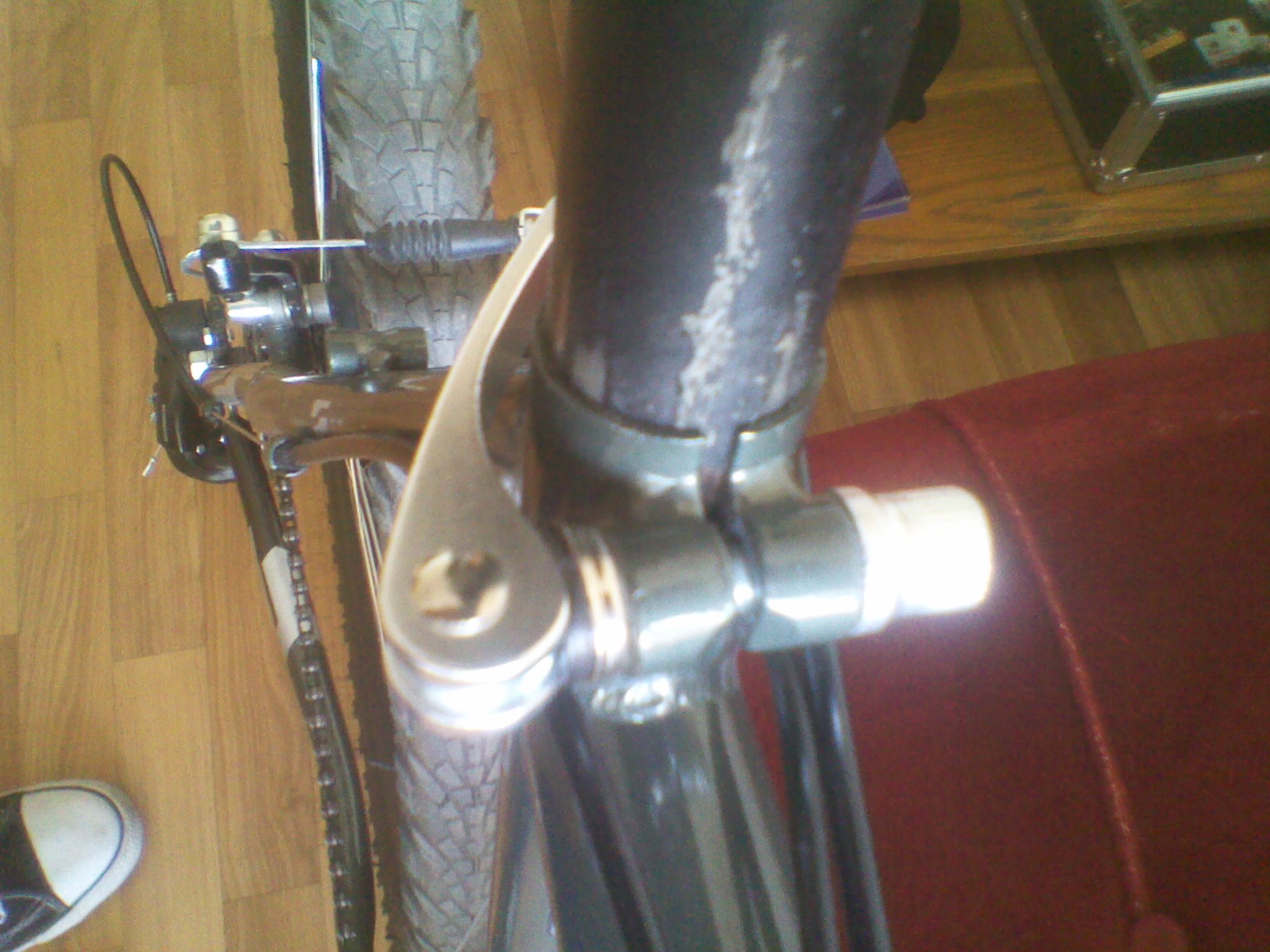

Хакера (като гледам по снимки, а и колегата май го е казал) е стоманена рамка със заварени уши и скобата реално е само болт с ексцентрик. В този случай може би на старата поизтормозена рамка да са започнали да се деформират въпросните ушите и системата да не стяга нормално. Във всеки случай решението на смъкването едва ли е ново колче. Най-лесното за момента е да извадиш и почистиш добре колчето и вътрешността на седалковата тръба с препарат (дори и сапунена вода), аз седалковите тръби ги чистя с дълга кръгла пила и навит парцал.

Имал съм и аз такъв проблем с евтина рамка - виж дали между ексцентрика и "скобата" няма една пластмасова подложка (при истинските скоби е алуминиева). Тя се смачква и само си мислиш, че стягаш силно. Ако е така заменяш ексцентрика с обикновен болт и гайка и стягаш с гаечен ключ, като внимаваш да не скъсаш ушите все пак.

Благодаря за изчерпателните отговори. Прилагам снимка, за съжаленеи правена с ГСМ, на захващането на колчето. Както milestone отбеляза - има я тази пластмасова подложка и тя наистина изглежда доста смачкана, ще мина тия дни да взема нова скоба и ще гледам да е с алуминиева шайба :) Колкото до дължината на колчета - не съм уверен кое точно е неговата дължина - реално цялото от край до край е 30 см, но ефективно това, което може да се ползва до отбелязката е 20 см. Позицията на седалка е ок, но и тя си е оригиналната към колелото и мамка му, адски е неудобна след 15-тина километра, но и аз рядко карам толкова без да слезна от нея. И тя е за смяна, но не е болка за умиране.
Почистих и тръбата и колчето, но те са си ок - нито омасляване, нито някаква сериозна мръсотия излезе. Май първо да пробвам със скобата, пък после ще видя и за по-дълго колче. Но това на заплата ...

Така като го гледам как са се поогънали ушите на quick lock-а, май най-добре да ги резнеш и да сложиш скоба. Стоманата има свойството, да се разтяга на опън и обикновено това се случва с тръбата и с тези уши с времето и почва да изпуска. Но пробвай преди това да смениш гадната пластмаса с парче метал и ако не стане с него, режи! Колецът оригиналния на рамката ти ли е?
