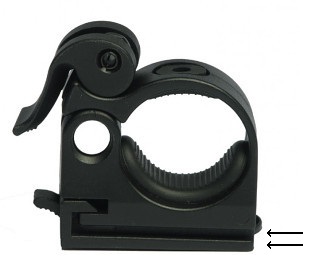

Мнениеот marsa » Вто Мар 04, 2014 1:10 pm
Извинявам се, че повдигам толкова стара тема, но ми е необходима информация от собственици на Busch&Muller светлина.
Моля някой да ми измери ширината на стойката на тези две места. Най-вече ме интересува външната ширина - дали е 17+ милиметра. Предварително благодаря!
