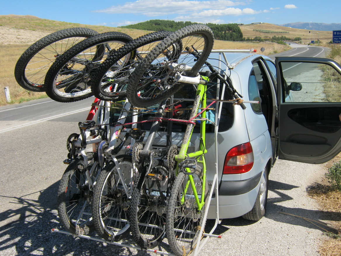

Мнениеот delPierro » Пон Авг 08, 2011 10:25 pm
Хммм..... тогава самоделка :)

Мнениеот frantishek » Вто Авг 09, 2011 9:05 am
Самоделката е интересна. Дай снимки само на нея и къде я закачаш към колата. От какъв материал си я направил.

Мнениеот hitar_potar » Вто Авг 09, 2011 6:48 pm
frantishek написа:Самоделката е интересна. Дай снимки само на нея и къде я закачаш към колата. От какъв материал си я направил.
Ауууу, точно такова нещо ми се върти из празната кратуна. Можеш ли наистина да дадеш малко повече инфо относно багажника, снимки без байкове, горе долу на какви разходи ти стъпа? Изглежда чудно! :)

Мнениеот Ozzie » Вто Авг 09, 2011 7:27 pm
Само дето скрива номера, евентуално и светлините, според автомобила. ;)

Мнениеот frantishek » Вто Авг 09, 2011 8:07 pm
Аз вече съм писал в друга тема какъв багажник съм си направил и ползвам. Но се дразня че е за две колела. Тази зима възнамерявам да го модифицирам за три. Така хем трима души като сме в колата няма чак толко хем да ни е скучно хем да тежи на колата хем колелата пак няма да са отвън и да пречат и на аеродинамика ако щете и на номера. Че и аз ако направя такъв външен багажник като на колегата с реното само номера няма да е забележим. Имам пикасо и то е същото отзад като сеника и светлините си се виждат при такъв багажник. А и пък нищо не пречи да се изкарат допълнителни светлини на самият багажник и да си се свържат към основните светлини. Няма да струва скъпо. Все пак безопасността е на първо място. Това е идея за тези които ще си направят такъв багажник и ще е ограничена видимостта към задните им светлини на колата.

Мнениеот delPierro » Сря Авг 10, 2011 6:46 pm
Здравейте отново. Багажника е направен от квадратни стоманени профили 16х1,5 чрез огъване, заваряване и сглобки с болтове. В случая сложната част е направата на закрепването към колата. При мен това става чрез конструкция от винкел и два профила 20х1,5 , в които влизат профилите на багажника за закрепването в долната част (снимки 4 и 5) като тези неща са хванати на предвидените за теглич точки. Това е и носещата основната тежест част. На тавана също има конструкция за фиксиране на такива профили към него (пристяга се към стърчащите перца ламарина, за които се захващат по принцип гредите на покрива ) - снимка 3. Багажника се фиксира с 4 болта за тези профили и това отнема към 5-6 минути. След това колелата се връзват с ластици. Спокойно се събират 5 колела, като може би има достатъчно място и за 6, но ме притеснява че масата става голяма и не съм пробвал. Недостатък е наличието на леко скърцане при минаване по лош път и дупки и невъзможността за отваряне на багажника (при Сеника това не е чак такъв проблем :) ).
http://dox.bg/files/dw?a=768914d97a
@ hitar_potar - относно цената 3 пръчки по 6 м профил за багажника е към 20 лв, винкела за отдолу ще да е към 5-6лв и другите неща са дреболии. В случая проблема е трудоемкостта (3-4 дни работа при мен) и да се измисли и направи закрепването за конкретната кола
@Ozzie - при светлините проблема не е толкова голям тъй като можеш леко да ги разместваш колелата по ширината на колата и да ги нагласиш така че да не пречат. Относно номера - досега не сме имали проблеми (три дълги пътувания над 500 км включително Гърция и доста към Рила).

Мнениеот Ozzie » Сря Авг 10, 2011 6:55 pm
Относно номера - досега не сме имали проблеми...
Не са се сетили...
