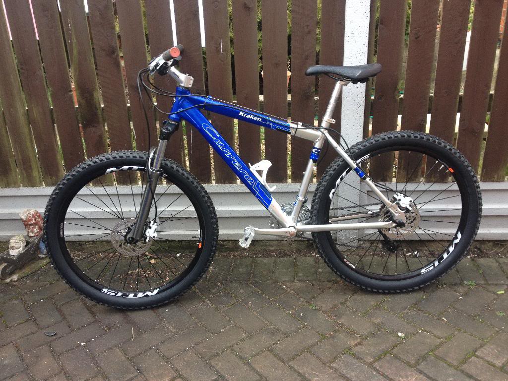

Да вмъкна само,че велосипеда от снимката не е моят но е абсолютно същият като модел и цветове.Нямам снимки на моя понеже е разглобен и частите са на различни места и не съм ги снимал. :lol: .

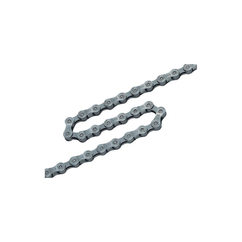

Да и KMC е вариант.Намерих една обява от моя град в OLX. http://olx.bg/ad/veriga-105-ultegra-dur ... 35CUL.html
/- и се чудя коя да взема да не се занимавам с куриери?Цените му добри ли са според вас?

нормални са цените да .. 9 скоростната ултегра също ще ти свърши работа ,качествена и лека верига

Утре я взимам тая ULTEGRA HG-93 и когато получа ключовете ще видя какво ще сътворя :rofl: .

да споделя и аз за веригите, тъй като сглобявам колело и ми е скорошно , но не ми харесаха цените и си взех от алиекспрес HG-73, за 9$, в оригинална кутия , със свързващо звено и смазана, отделно си я досмазах.

hanstoyan написа:да споделя и аз за веригите, тъй като сглобявам колело и ми е скорошно , но не ми харесаха цените и си взех от алиекспрес HG-73, за 9$, в оригинална кутия , със свързващо звено и смазана, отделно си я досмазах.
А за курбелите се спрях на Alivio 4050, със средно , доста приемливо за цената
Ми тя в момента е 7.05$ но не мисля,че е оригинална на Shimano.Вече близо два месеца и аз чакам някой чаркове от там.По принцип взимам дребни и незначителни неща които ми е трудно да намеря по магазините в моя град или не ми харесва цената.Тук в БГ. ми искат 17лв. за ухо за рамката(доставката е отделно),а при "джуджетата" го поръчах за 3.50$.Позаинтересувай се за цени на спици от там да видиш за какво става въпрос!

тази която взех смея да твърдя беше оригинална.

Абе,че не са много качествени е ясно.Според теб защо има карбонови кормила по 50$,че и повече(пак NO NAME)?Колкото до веригата,има ли надпис Shimano с модела и на всяко звено?
.Няма нали?
Днес ми пристигна ухото за рамката и няма абсолютно никаква разлика като качество и изработка с грешното което бях купил от БГ.Скобичките за жилата и за маркучите за спирачките които ги държат към рамката и те пристигнаха и си пасват(10бр-0,85$).Но това са дребни неща които не са важен консуматив.Погледна ли цените на спиците да видиш,че са колкото тук,ако не и по скъпи.

има :) веригата както казах е оригинална

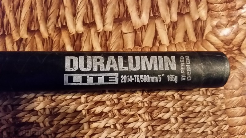

[quote="hanstoyan"]700mm e 149g, аз алуминиево под 400г не съм мяркал.
Ето ти едно и леко алуминиево кормило 165гр.
