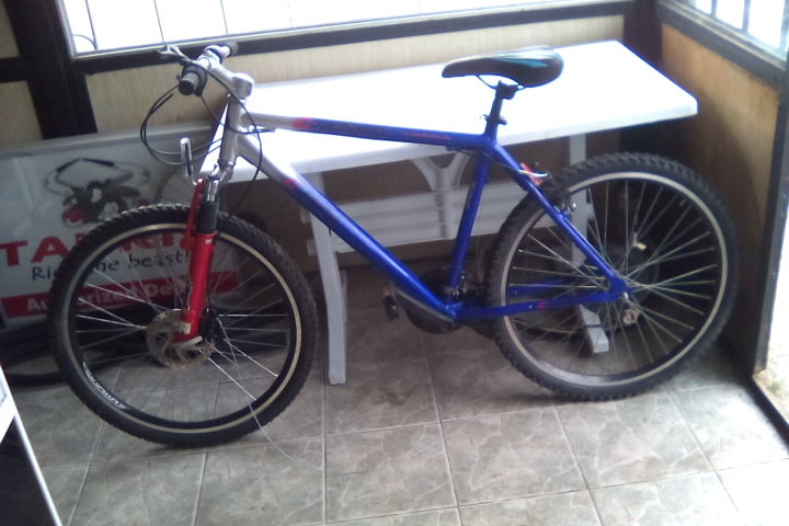

Мнениеот ivaylod » Съб Май 21, 2016 12:08 pm
Здравейте и благодаря за насоките.
В интернет, поне за София, почти не открих обява за велосипед с вътрешни скорости. Тъй като нищо не разбирам, освен на външен вид, спрях се на няколко модела и бих искал да попитам чисто информативно дали си заслужава парите. Ясно е, че не може да ми кажете само по снимка в каква изправност са, но поне да ме насочите дали не е надценено за марката си.
1. цък
2. Този ми се струва, че може да ми е малък за ръст 183, но може и да греша цък
3. На този май са му сменяли доста неща цък
4. С вътрешни скорости цък
5. Най-евтиният, но ми допада поне на външен вид, особено кормилото цък

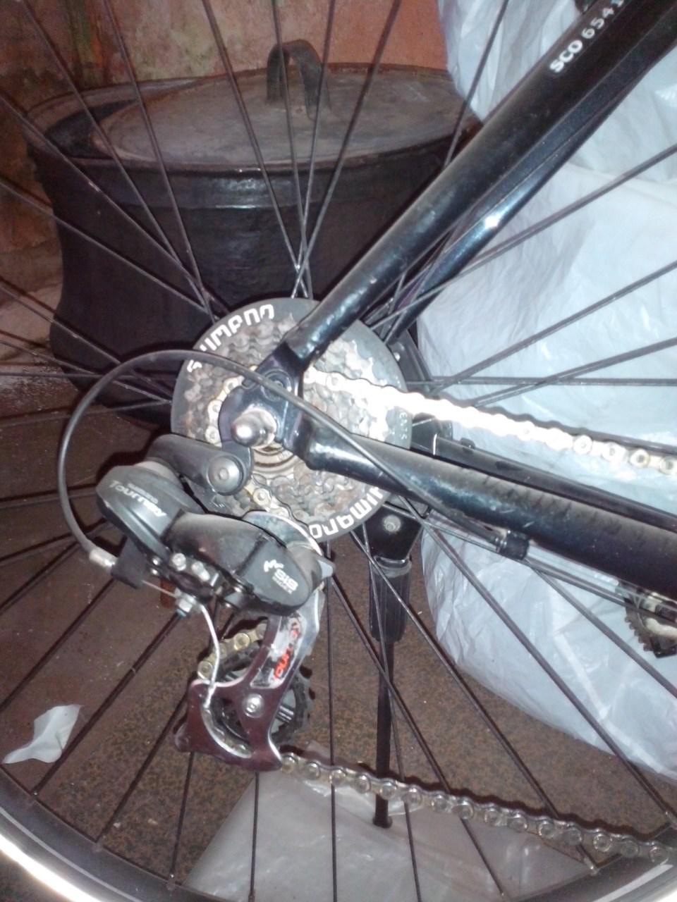

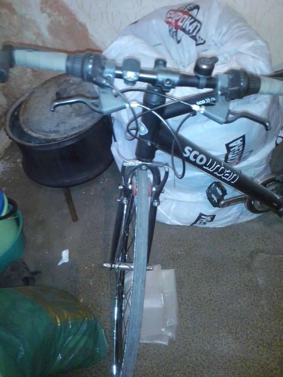

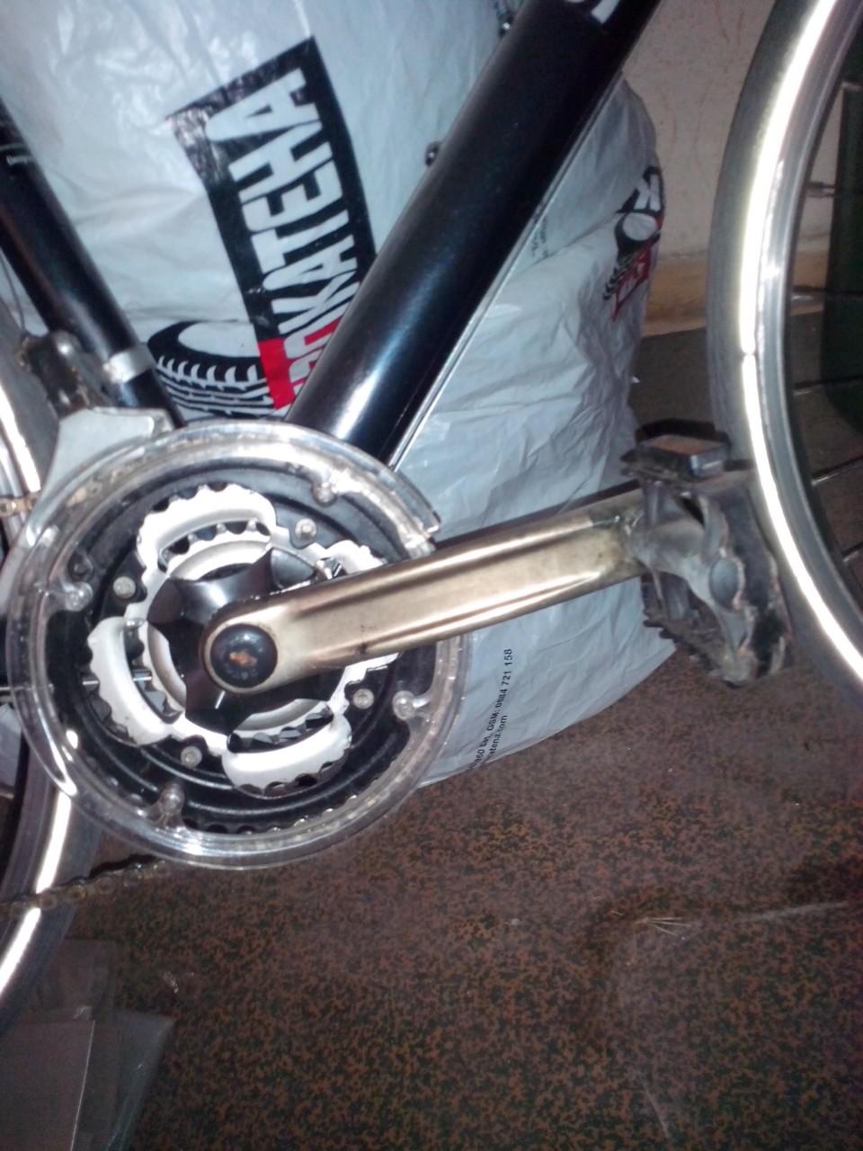

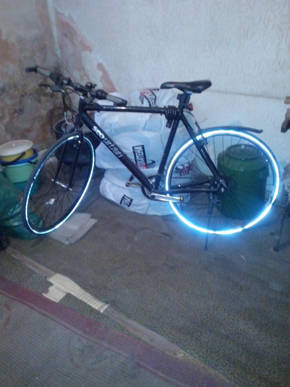

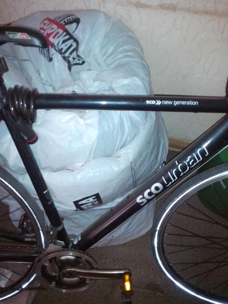

Айде бе.При мен в сервиза е пълно с велосипеди втора употреба от чужбина по 100лв.Прегледани и отремонтирани.Има и по 160-180 алуминиеви.
Cross Sprinter

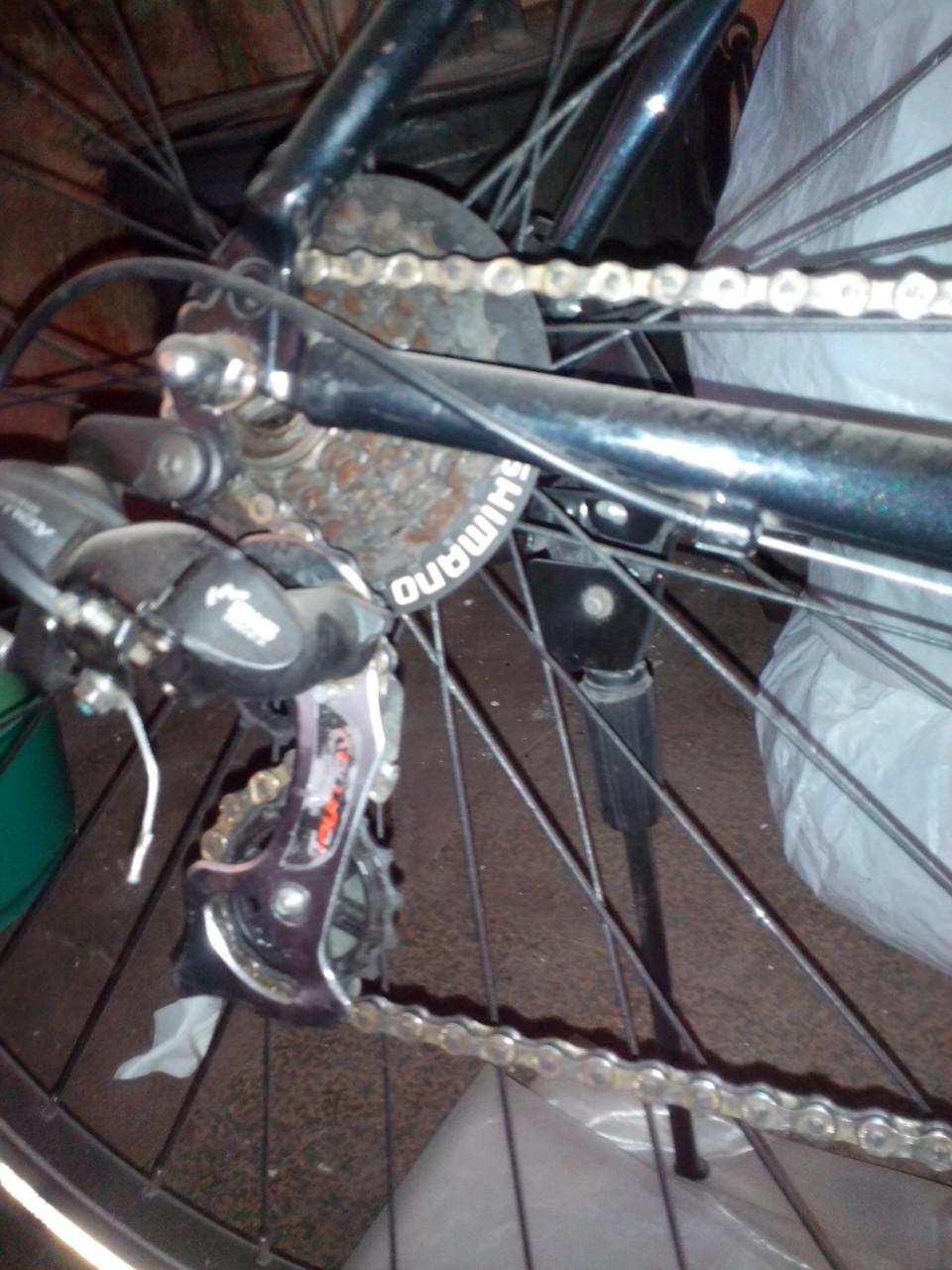

Мнениеот ivaylod » Нед Юни 12, 2016 11:48 am
Здравейте, отново,
Предлагат ми велосипеда от линковете по-долу, за 190 лв. За съжаление, още не съм го видял, но бих искал да ви питам дали си заслужава парите, ако приемем, че е в изправност, както твърдят. Не мога да разбера със сигурност от снимките, но ми се струва, че има ръжда по задните зъбчатки. Ако се окаже така, това сериозен проблем ли е и може ли тази ръжда да се оправи с някакъв спрей. Ако се сменят зъбчатките, знаетели приблизително колко би струвало. Или ако има ръжда, не е желателно да се купува? Гледах вчера на базара до националния стадиона от същата марка велосипедите ги продаваха по 300-350 лв. и затова се колебая?

Мнениеот ЧестоНеадвкватен » Нед Юни 12, 2016 2:09 pm
За тия пари ново такова от Метро можеш да си купиш и не целя да те обидя, в момента има същия тип велосипед за 240лв. Това от снимките и 50лв не струва.

Мнениеот ivaylod » Нед Юни 12, 2016 3:41 pm
Не се обиждам, на мен всички велосипеди на външен вид ми изглеждат еднакви и затова питам :liplick: Още повече, че за тази марка не открих почти никаква информация в интернет.

Re: Велосипед втора употреба?
Мнениеот carmo » Пон Юни 13, 2016 10:59 am
Ръждата не е много, но ми се виждат износени. Монтажът (команди, дерайльори курбели) е възможно най-евтиният -дори имам чуството че тоя велосипед е сбирщайн, понеже такъв тип обикновено се правят с по-големи предни венци. Не ми изглежда добра сделка -поне за теб.
