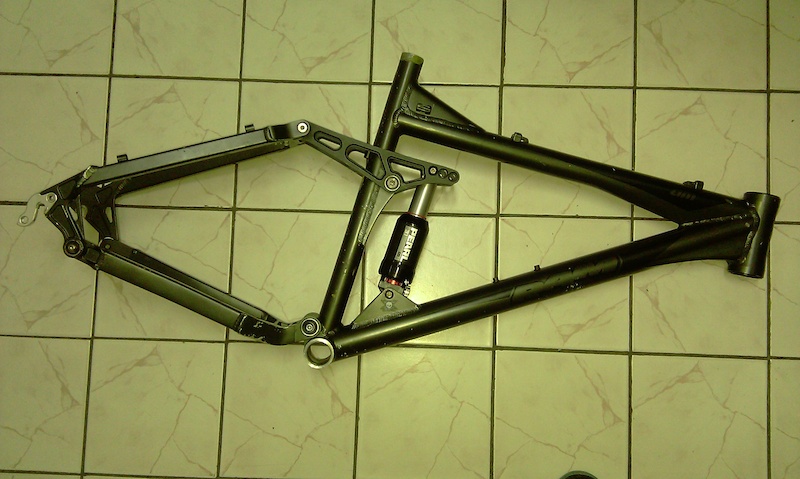

Купих една рамка 18" от колега от форума още миналата година, от по-стария модел, с правата седалкова тръба. Така ще мога да му сложа по-дълго колче и при нужда да вдигна повечко седалката когато карам на равно.

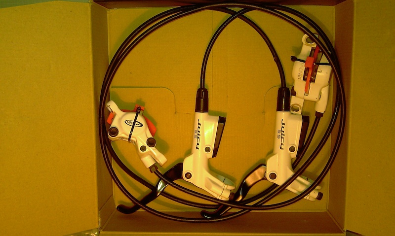

От един приятел изпаднаха и едни спирачки Avid Juicy 3.5 с почти нови накладки. Надявам се да спират добре и да нямам стресови моменти с тях, когато колелото е готово. Още нямам дискове, но ще си взимам нови, отпред 203мм, а отзад 180мм.

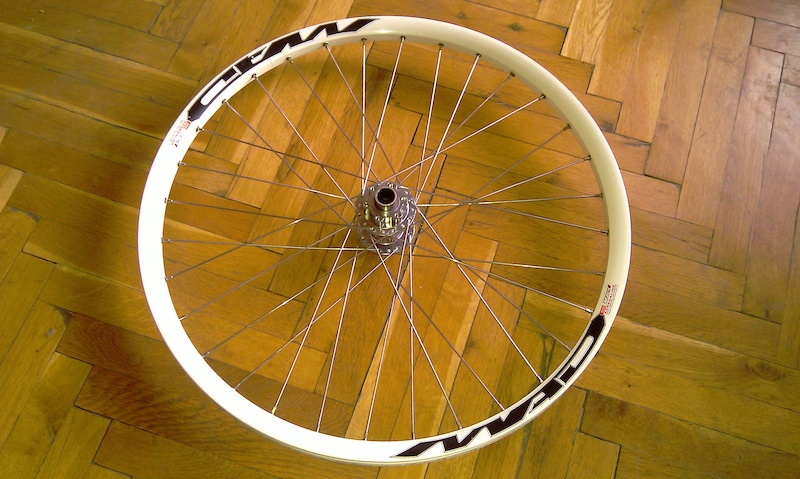

Бях си решил да си взема здрави шини, да няма кривене и да издържат на тормоз. Знам, че са малко по-тежки в сравнение със Sub-Zero или Magma и може би съм се презастраховал, но когато попаднах на една готова наплетена капла Mad с главина Formula на проходна ос 20мм, направо я взех.

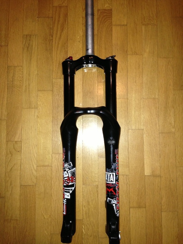

През цялото това време, съм чел и мислил каква вилка да си търся, прегледах много обяви. Не намерих достоверна информация какъв максимален ход би могла да понесе тази рамка. Четох характеристики на нови АМ-ове, ходих по магазини и там колелата излизат с RockShox с U-turn, максимален ход 150мм. Така реших вилката ми да бъде с ход 160мм и отново от колега от форума купих едно Marzocchi 55 ATA 2009 година. Надявам се да съм направил правилния избор, като го подкарам, ще разбера.

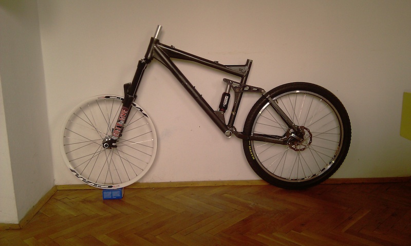

Ето и две снимки на "работен" етап, поне може да се види ориентировъчно каква стойка ще има колелото.

Честито, изглежда добър проект с обещаващ край. Какви са ти впечатленията от вилката, макар да и не си я карал.

Искам само да попитам, ако сложиш шока на последната дупка, средното няма ли да падне поне малко? Иначе сглобката изглежда обещаваща! :)

c1rider написа:Честито, изглежда добър проект с обещаващ край. Какви са ти впечатленията от вилката, макар да и не си я карал.
Честно казано не мога да ти дам обективно мнение. Единственото нещо което мога да направя с нея е да я натискам по пода в хола, може да кажа, че се движи мазно и плавно повишава съпротивлението си. Имай предвид, че я сравнявам с вилката Suntour на Scott-а и разликата е огромна.
Иначе червената врътка на Lock Out-а е измислена малко тъпо. Тя не върти директно малката тънка пъпка, която влиза в стеншъна, а има един пластмасов преходник, чиито профил се изтърква и съответно не работи добре. Ще гледам да кача снимки.

Ами това ще намали хода на задницата от 150мм на 100мм и няма смисъл. Дори и да мръдне съвсем леко височината на средното, по-добре е да имам 5 сантиметра повече ход. Даже, при новата рамка от 2009г, тази кобилица е с различен дизайн и има само една позиция за 150мм ход.

Колега, вилката да не би да си я взел от един господин dari-gta без ос?

Като гледам на снимките май средното ще дойде високо, но какво пък дано да те радва, но щом мен ме радва като го гледам.......Нека и някой друг да си каже мнението, прав ли съм, не съм ли!? :D

Ами, тук бях пуснал снимки. С новите чаркове не съм го теглил, но трябва да е под 15 кг. Средното е към 35 см с 160мм вилка.
Като цяло подходящи чаркове си подбрал. За каплите мисля, че е по-добре да се презастраховаш, отколкото след всяко каране да центроваш.
