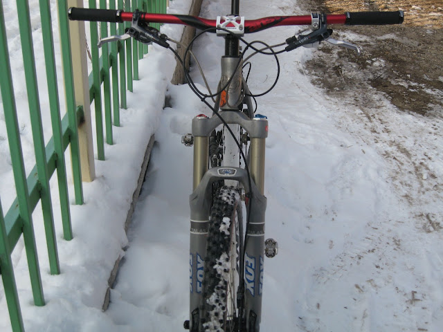

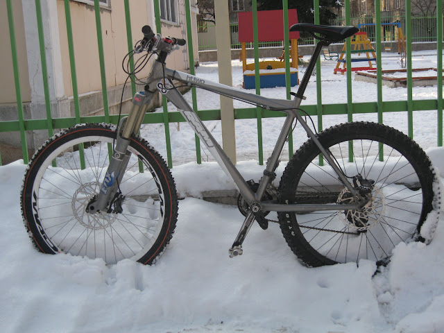

След 1 година,смяна на части,дойде и моят ред да пусна една темичка.Знам,че е поредният RAM HT2,но няма как криза е...:santa2:
Миналата година,някъде края на м.Март,купих една рамка от БАС (21'),сложих и едно Цоки алм 3,спирачки Magura Julie HPс ротори 160мм ,шините бяха някакви световно неизвестни,скоростите SRAM X-9.И така тръгнах по нашите планини и гори,само че след 1-2 карания започна да ми става нещо тегаво,некомфортно.След много разговори с "вещи в занаята".. :eyebrow: ,започна подмяна на компонентите,едно по едно.... :crap: .Цени,няма да коментирам,вие си ги знаете...
И след мъчителни 8 месеца,се получи това...===>
Изображение--вилката благодарение на Дани.. :bowdown:
Изображение--туй,червеничкото кормилце и арната лапа.....виновник Тошо и отчасти Денис.
А ето и някой от основните компоненти:
Рамка: HT2(19') милата тя,ако можеше да говори :D --да,да и тя беше сменена,първата ми беше малко дългичка..

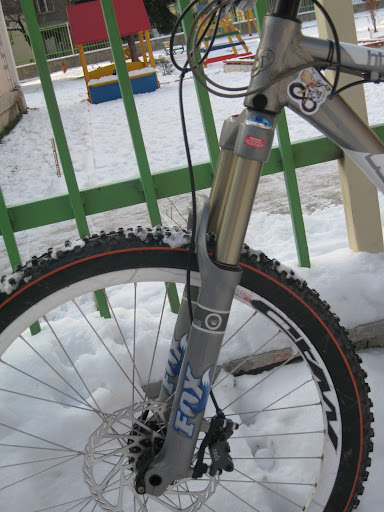

Вилка:Fox Talas 36 (09)

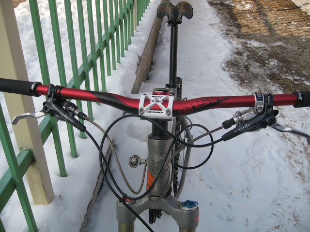

Кормило: Answer Pro Taper 780mm
Лапа: Answer Rowe 50mm.
Шини: Mach 1 mad п/з (36)
Главини:задна Halo,предна Formula

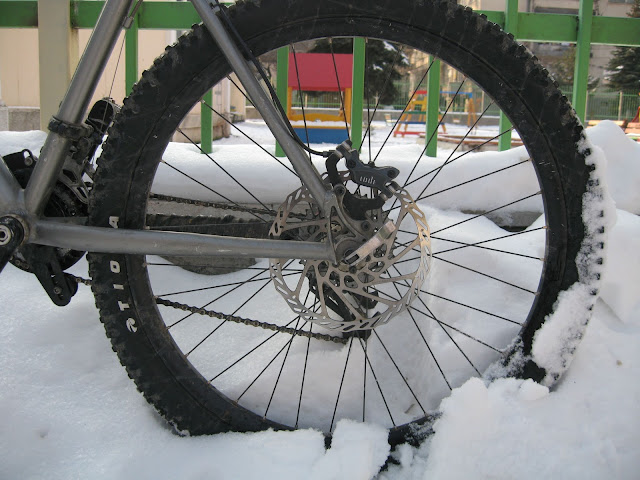

Спирачки:Avid Code 2011г с 203 мм ротори...(вече спирам... :D )

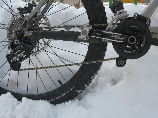

Скоростна система Sram,X-7 и X-5-преден декланшор.
Курбели:Truvativ Stilo,2 плочи+баш Shimano.
Педали:Snimano,клипсове
Мисля,вече да спирам със смяната на части...но кой знае.... :eyebrow:
Надявам се,да ви е харесало.
Поздрави:
Радо.....:pirate:

Re: ЕХ,най-сетне готово....
Мнениеот hitar_potar » Пет Яну 07, 2011 12:39 am
Jumpup написа:Честито. Една от най-добрите зглобки на ht 2, която съм виждал като окомплектовка. Много радостни момети и безаварийно.
mil4o3 написа::bigeyes: ... можеби най-добрата ht 2 -ка в BG...
Ми... кво да ви кажа? Не ви знам критериите за оценяване, но определено не са ви наред.
Казвайки това, не искам собственика на дзвера по-горе да ме разбира погрешно. Байка наистина е готин., личи си, че по него са хвърлени много желание и пари, и пожелавам да носи само радостни моменти на собственика си. Но избора на окомплектовката е, меко казано, малко странен. Волан 780мм, спирачки, направени с единствената идея за зверски спускания, вилка, на която по- би подхождала мека рамка с 6 инча ход отзад - самия байк не е достатъчно балансиран. Натоварванията, които биха могли да поемат спирачките и вилката, отдавна биха видели сметката на рамката. Надявам се да не се случва това де. И пожелавам на собственика по-нататък да пробва нещо меко, което по- би се навързало с частите! :beer:

Така,искам да ви благодаря за хубавите думи... :bowdown: .
1.Спирачките са поръчвани от Тошо(airbornone)..негова е заслугата.....;)
@hitar_potar,обяснявам защо компоненти за FR са монтирани на рамка за АМ.
1.Вилката,съм я закупил с оглед на по-голям ход,с тенденция да сменям рамката и да не купувам 2 вилки...;)
2.Спирачките...ми какво да ти кажа,малко съм си тежичък...95+ сега след празниците,ползваните спирачки досега,нещо не ме кефеха,чувствах някакъв дискомфорт с тях,но сега нещата са коренно различни с 4-буталните.Байк тежи около 15 кила... :D .Незнам какво имаш в предвид по "зверски спускания" но ,местата по,коитто караме,да имат такива ДЗерства...,не се имам за карач,просто се чувствам сигурен и мога да се отпусна,като знам,че имам хубава вилка ,спирачки и др.Воланът 780мм ми е страшно удобе,както за изкачване така и за спускане,преди бях с 680мм ,е коренна разлика.... :D.Твърдака има един особен чар,който ме грабна още от началото,все повече ми харесва и мека рамка,няма да се копува този сезон,както си мислех..;) Рамката колкото издържи ,следващата рамка ще е...
Приемам критики относно окомплектовката,никога не съм казал,че разбирам много,ще Ви бъда благодарен за съвети... :agree:
Поздрави:
Радо....:pirate:

Мнениеот hitar_potar » Пет Яну 07, 2011 1:23 pm
codename47 написа::offtopic: има и трети(сборен образ така да се каже) :D
Тоя не сме му одобрили членството в Бг-хитърпотъровската секта (като го гледам, то и молбата му за членство е обречена.... :xx(: ) , така че не важи! :P :rofl:
kapitanblood написа:...
Изясни ми се сега що е такава сглобката. Просто изглежда малко странно байка, откроява се. Ама теглото от 15 кила не ми харесва, признавам си. Моя тежеше 13 и по здравина можеше да ти отстъпи само откъм вилка - карах го със Епикон. Иначе останалите компоненти бяха предимно Shimano SLX и курбел LX. ;) А и аз не съм лекичък - като го карах, бях 87-88 кила. Относно бъдещата рамка - никога не казвай никога. Чета само суперлативи за модерните хром-моли твърдаци, аз самия си правех сметката, че ще си карам НТ2-то или ако се счупи, ще набарам хром-моли твърдак, издържащ вилки със 160мм... Ееееми изпадна оферта за мека АМ рамка и реших да пробвам от любопитство какво е с мек байк. Това беше преди година и половина. Нека кажем само, че от мекото не слизам. Дори в момента като се чудя за втори байк, се двоумя на базата на изостаналата НТ2-ка ли да го събера или да си потърся нещо късоходово от рода на Iron Horse MkIII. :dontknow: Опциите за меки рамки са убийствено много, има и доста шантави екзотики като Scott Genius (виж в МТБ-БГ.КОМ сайта, не форума - има статия и за нов играч в тоя тип байкове), при които шока не се сгъва, а се разгъва. Там можеш да заключиш шока напълно - така получаваш твърдак. Имам някакъв бегъл спомен, че някой, който тук ти коментира байка, кара Genius и имам подозрения, че е колегата точно над мен, ама не съм много сигурен. :)
За спусканията имах впредвид, че тия спирачки са предвидени примерно за трасе като Сопотското или като това на Боровец. :)
А да попитам - пробвал ли си да сложиш спейсърите над лапата, за да пробваш с по-ниска предница? В момента малко кофти ми изглежда предницата. :dontknow:
hitar_potar

Мнениеот shaady » Пет Яну 07, 2011 3:02 pm
Браво, доста яко е станало!
И комбинацията на кормилото и лапата е станала яка.
Но защо си сложил толкова много спейсъри под лапата? :)

Мнениеот kapitanblood » Пет Яну 07, 2011 3:59 pm
Нямам си на представа какво представляват, щом казваш, че са добри, нямам алтернатива освен да се съглася с теб.
Хмм....запазвам си правото да ви заведа там..теб и няколко други неверници... :D ,дет мислят,че си бутаме нагоре и надоле....;)
Сега съм с два спейсъра по 20мм и един 10мм,мисля,този 10мм да го кача над лапата.

Капитанее, колко го даваш тук червеното кУрмило, че много ще ми тича на колчето и на червените капачки на цоки-то. Айде честито да ти е! - кога ги сложи тия спирачки? А твърдака си е незаменимо колело за високопланинското колоездене. Трасетата на Сопот са брутални да знаеш...не са за нашите машини и умения, но са идеални за тренировка, (когато няма спускачи) - след 10 спускания там, никоя планинска пътека вече не те плаши.
