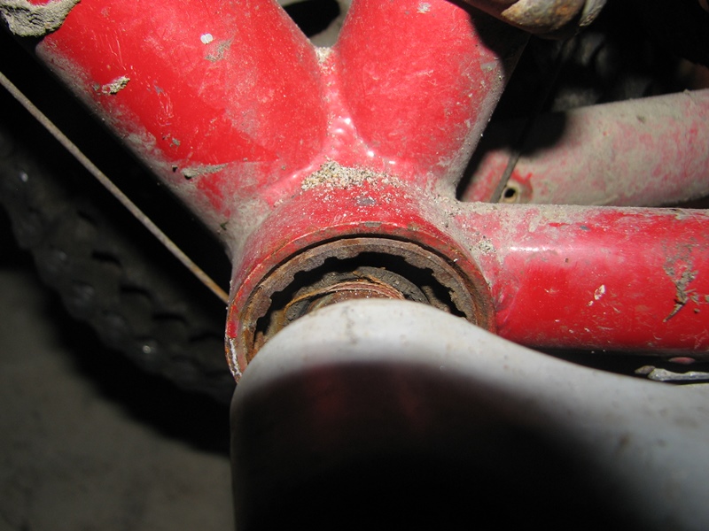

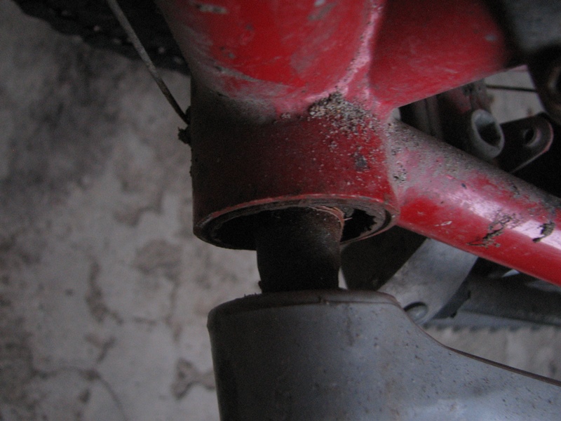

Мнениеот index_00 » Нед Яну 17, 2016 6:38 pm
Продължавам темата за ремонта на велосипеда ми. Дадох колелото на веломеханик, замени: верига, венец, дерайльор, курбели.
Само ос касетата остана същата, проблема е че има голям луфт. Майстора каза, че не е успял да махне ос касетата, тъй като е ръждясала и не помръднала (колелото е карано окол 20 години). От напъване само се изкривил ключа за развиване.
Замених почти всички части по велосипеда, само рамката си остана същата (понеже ми е удобна) и не смятам да я заменям.
Дайте съвет как може да се развие ос касета, която е така запъната. Според майстора евентуално ако се завари едната чашка може да се развие, но другата е навътре и няма как да я захване. Единствено се сещам ако впръсквам периодично някаква течност, която да разгради ръждата и постепенно да разхлаби детайлите, не съм сигурен точно с какво – нафта, течност за чистачки, друго? От сервиза са пръскали с някакъв спрей за разграждане на ръжда и смазване, но не е дало ефект.
Ето и снимки от едната страна.

Мнениеот Alexi » Нед Яну 17, 2016 6:50 pm
може да сипеш малко нафта или нещо друго подходящо през отвора на седалковата тръба ,така че долу да се накисне средното няколко дена и после няма де да ходи ще се развие .. така ръждиво няма да е лесно ,майстора е можело поне малко спрей да му пръсне ..

Мнениеот index_00 » Нед Яну 17, 2016 6:54 pm
Както посочих майстора е пръскал със спрей, дори няколко пъти през ден (каза че така се е получавало на някои колелета). Не се бях сещал за вариант през седалката - ще пробвам със сигурност и ще пиша какво е станало.

Мнениеот marsa » Нед Яну 17, 2016 7:00 pm
Може малко да поиграе и пистолета за горещ въздух, но ще замине боята.
