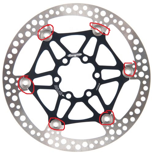

Проблема се откри от къде е предния ми диск е Hope mono 6 ti нитовете на диск-а закачаха по калипера и аз съм я настроил така,че да не закача,от там се получава изкривяване и накладките не хващат хубаво диск-а.Ефекта е изкривяване на диск-а,липса на спирачна сила и много нерви.След смяната на диска,нови накладки и ново масло вече е съвсем друго нещо :beer:

Ти обаче явно не си разбрал това което съм писал по горе на дисковете хоуп има едни нитове който държат диска и паяка (ако се сещаш).Точно тези нитове при правилно настроена спирачка ще ми откъртят калипера и трябваше спирачката да е леко настрани за да може нитовете да не къртят калипера.Покарах я така известно време обаче сила нямаше,сега като е с друг диск и нови накладки и всичко е точно спирачката доказа какво може ;)

какъв ти е адаптера? най-вероятно затова имаш проблем с нитовете на floating disc-a
