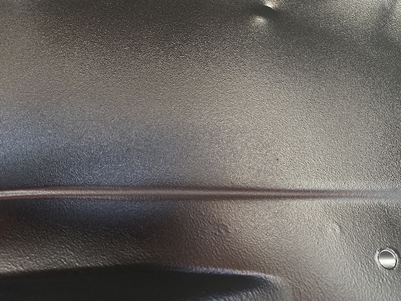

Рапторът е доста скъп - 60-80лв на литър. Остава грапав. По принцип се пръска с пистолет за шегре, с който стои направо като мазилка, аз съм го пръскал и разреден с HVLP пистолет за по-фино боядисване, но пак е грапав. Доста хора твърдят, че не се драска - не е вярно, драска се, но по-трудно и малко повече не му личи. Основният проблем за мен е, че заради грапавината задържа много прах и особено черният постоянно изглежда мърляв. За теб и целите ти това може да е дори предимство.
Това е най-финото, което съм постигал и което съм виждал на живо - калника на джипа ми. Боядисва се с който цвят ти хрумне на света - има специална безцветна версия за тониране.
