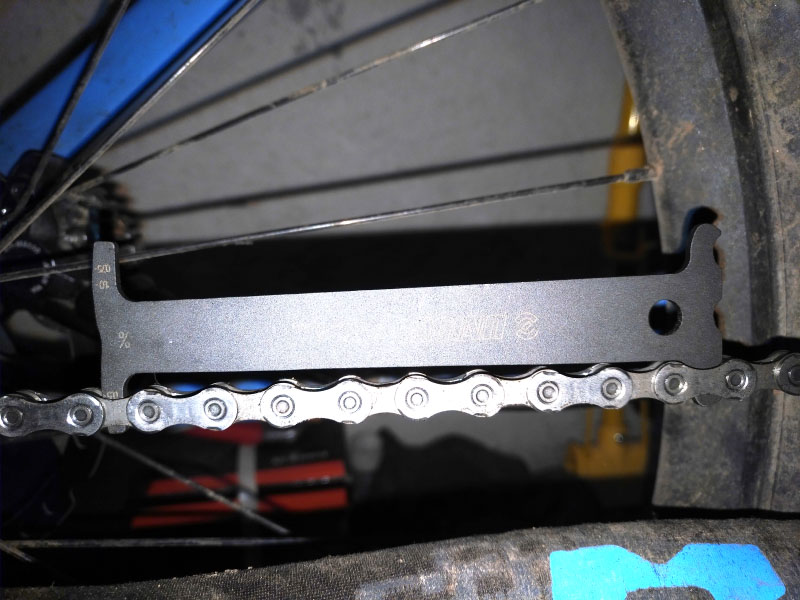

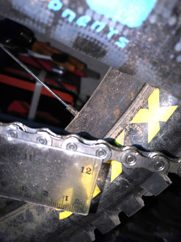

Мнениеот alexmitev » Пон Юли 12, 2021 10:06 am
Bi11y написа:С какъв инструмент мериш веригата ?
Направих три различни измервания с три различни инструмента, като веригата не е натоварена:
1. С инструмента на Unior, като влиза свободно, без да го натискам допълнително - удължаването е 0.5%:
2. С линийка. Левият край е сложен по средата на пина, десният е отместен точно с половин пин надясно, това са 2mm на 12 инча (30.48cm), което е над 0.5%
3. С шублер. Измерих разстоянието м/у 6 звена - 14.5mm, добавих диаметъра на ролката 0.8mm (по "половин" ролка от всяка страна) и получих 15.3mm.
За 6 звена дължината би трябвало да е 6 * 2.54mm = 15.24mm, а 15.3mm е точно с 0.5% повече.

Излишно се терзаеш! И трите метода на измерване които си приложил ти вкарват грешки. Само за пример - диаметъра на ролките е 5/16 от инча тоест около 7.9мм, а ти приемаш за 0.8 мм! Измервания се правят с проверен (калибриран) инструмент! Това с ламаринките направени единствено за да дадеш пари за тях, си е наливане на средства в касичката на гнусните жълтури, но не и измерване! За да я измериш наистина сравнително точно ти трябват неща за които вероятно допускам че не си чувал,затова няма и да ги споменавам. Смазвай редовно, почиствай редовно и си карай на воля без многи да го мислиш, щото цената на перфекционизма е висока!

the_rookie написа:диаметъра на ролките е 5/16 от инча тоест около 7.9мм, а ти приемаш за 8 мм!
(Единиците в т.3 от по-предишния ми пост да се четат са в cm, а не в mm - не мога да го редактирам вече.)
Тази разлика от 0.1mm не указва почти никакво влияние при удължаване от 0.6-0.7mm. Размерът на ролката е включен само веднъж в сметките.
the_rookie написа:Това с ламаринките направени единствено за да дадеш пари за тях, си е наливане на средства в касичката на гнусните жълтури, но не и измерване!
Линията и шублера също ли са неточни, или трябва да ги дам на Международното бюро за мерки и теглилки да ги калибрират? :)
the_rookie написа:За да я измериш наистина сравнително точно ти трябват неща за които вероятно допускам че не си чувал,затова няма и да ги споменавам.
Дай да видим какви са тези "неща", за които май само ти си чувал, щом и в интернет дори не се споменават? Дано не си ги забравил само как се казват :D

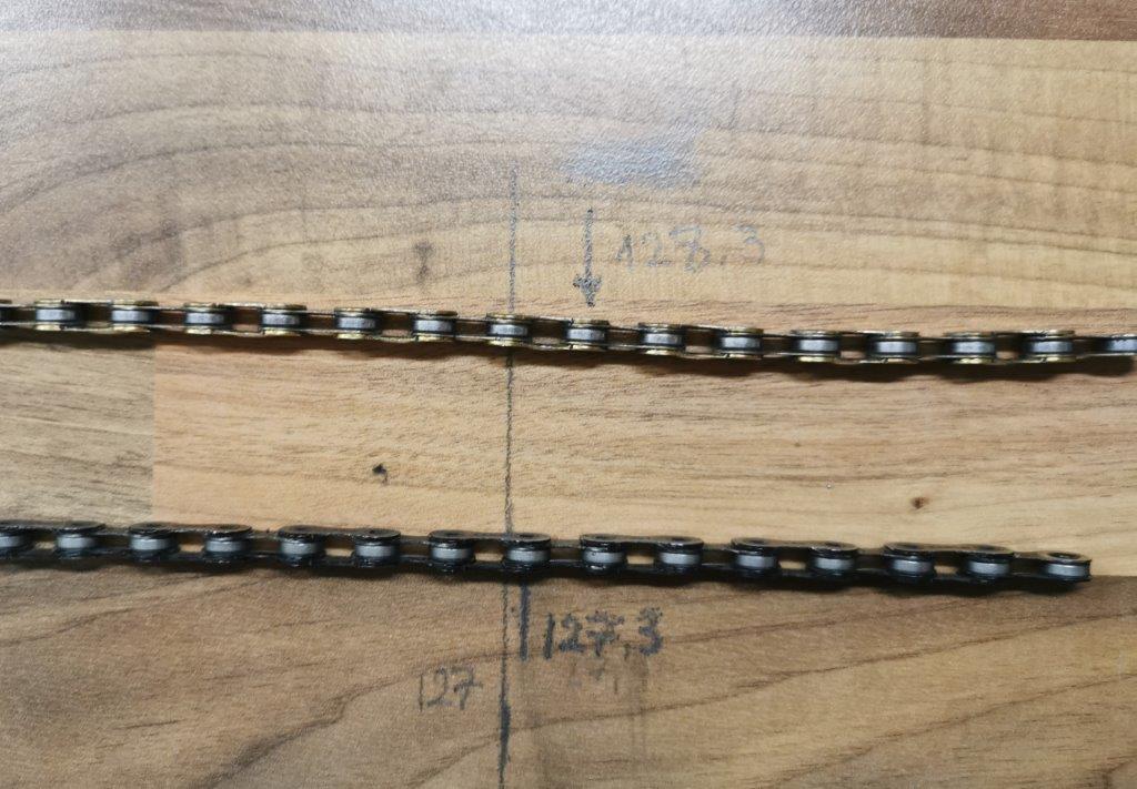

Мнениеот Вилката » Пет Юли 16, 2021 10:34 am
Направих си труда да замеря една до друга две SRAM XX1 Eagle вериги. Отбелязах на плота къде са 127 см и измерих отклонението на 100 звена над белега.
(120.17 KiB) 154 пъти
Долната верига е на 500 км, отклонението е 3 мм (0,23%). Когато я купих пак го правих това измерване и беше точно 127 см. Едва ли за 500 км е отпуснала 0,2%, предполагам че сглобките са били добре напълнени с гъста грес и това е пречело да я обтегна поече. След още 500 км ще проличи.
Горната верига е на около 10k. Отклонението и е 1.3 см (1,02%). Въпреки това все още работи без никакви проблеми със старите ми касета и плоча.
Според мен има смисъл да следиш разтежението, ако смяташ да редуваш 2 вериги, за да ползваш по-дълго някоя по-скъпа касета.
