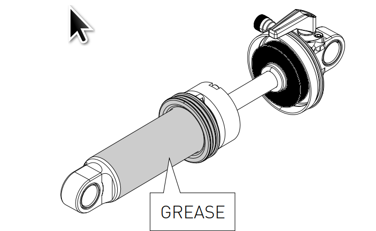

Та въпросът ми е някой може ли да ме посъветва как да махна въпросния ограничител ( оцветен в черно на схемата )
Гледах някакви клипчета в тубата, при други шокове е реализирано по друг начин и лесно може да се махне, но не знам дали тук въобще е възможно.
Самият елемент е пласмасова шайба която свободно се движи на шиша, но не се сещам как да я махна, нямам представа дали лесно може да се извади, в тази част точно е заключването и рибаунда и не знам дали е ок да се пипа.

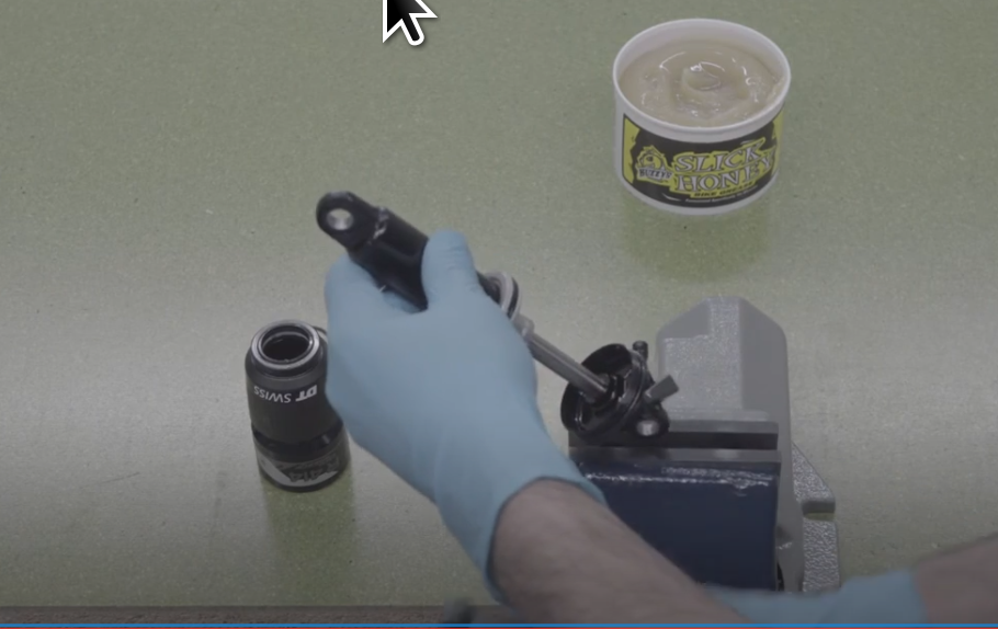

Този на картинката от сервизацията няма спейсър, моя , който забравих да снимам има спейсър, ако това на горната схема е спейсър за хода, а не токен за обема , както предположи evilzet . Като го извадя ще разбера, но съм почти сигурен, че е spacer за ход. От dtswiss ми отговориха, че трябва да се разглоби напълно шока, за да се махне и можели да го направят в техен сервизен център, какъвто няма в бг, във велобуста ще успеят предполагам, както и във всеки по-читав сервиз.

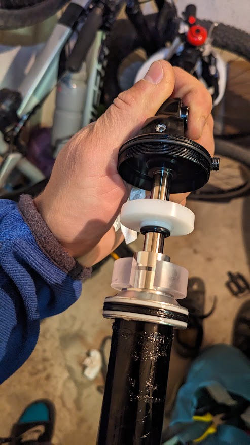

така изглежда dt шока отвътре, бялото на мен ми прилича на спейсър за хода, полупрозрачното на token
Когато махна 'token'-a стигам до момента, в който искам да извадя шиша, но не се сещам как, rockshox може да се хване лесно с ключ и да се отвърти самата глава като се държи долния край на шока в менгеме , но тук не ми изглежда така .
идеи ?

Мнениеот Alexi » Чет Ное 14, 2024 7:11 am
шайбата е пластмасова и може да бъде отрязана със сечки - правил съм го на Рокшок но там всички модели с еднакъв айлет имат еднакво позициониране и налягане на IFP и не е проблем ,при ДТ Суис не знам дали ще е така - процедурата е необратима .. трябва също така да се провери дали рамката ще поеме повече ход и няма да опира нещо някъде

Белият ринг е също и bottom out протектор, който би поел голяма част от енергията в такава ситуация. Не мисля, че е добра идея да го махаш.

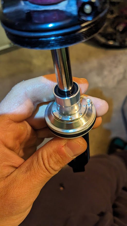

Bi11y написа:На първата снимка в корпуса на близо до отвора за помпене има един 6-грам - като го развиеш не се ли отделя шиша от захвата ? Евентуално на струг може да се отнемат 2-3 мм за да вдигнеш малко хода.
Развих го, държи един лагер на края до врътката за ребаунда. Шиша вероятно може да се развие, но не съм сигурен дали няма да се прецека нещо, при някои подобни рокшок и фоксове ( не говоря за тези, при които е доста лесно да се махне спейсъра като направо се извади ) първо се маха буталото, което е в камерата с маслото и после се махат токени и ограничители (при тях не видях да се вавива от другата страна и не знам дали може ), при фокс oт по-старите може да се развърти и шиша горе където е рибаунда и заключването, но не съм сигурен, че ми се експериментира, защото ми харесва шока и искам да си го карам. По-скоро ще махна ограничителя на стоковия рокшок, с който дойде и ще въртя шоковете, там поне видях точно как става.

Възможно е, но има същите шокове без него, ако знаех как се маха бих рискувал. Иначе не ми се реже , не ми се стругова и подобни :)
