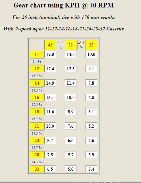

veskoz написа: Мики май нещо се пообърка за предавателното число ;)
Най-лесното е: на всяка предна плоча - срещуположните й два или три в зависимост от бройката
защо да се е объркал?! ако на средното движение му венецът е 42, а задният-32, предавателното отношение е 1.31. (положението на снимката) Същото е ако средният венец е на 32 (средният по големина диск), а задният е на 24- отношението е 1,33- същото демек.

Мнениеот veskoz » Сря Яну 06, 2010 2:37 pm
Ако! В случая, обаче задния венец е един и разлика има. ;)
На тази тема е спорено много с един колега който казваше "Не може да са 21 скорости и да не се припокриват някъде!". Да, ама не. :peace:

Вилката написа:]Как така задният е един?!?
Един в смисъл - активен (константа в варианта със среден или голям отпред). Стана въпрос, че МИКИ каза, че при това положение(отзад), ако се свали отпред на средния венец, ще е същото.
Вилката написа:от 1-ва до 27-ма скорост една след друга, без да се объркаш(и без да си се готвил преди тва с елка и сухи тренировки) :nuts:
Как една след друга като след 9 отиваш или на 18 или 8?!
Абе припокриват се в известна степен :eek3:

veskoz написа:Как една след друга като след 9 отиваш или на 18 или 8?!
Ами как - във възходящ ред на предавателното число. Много хубава табличка си намерил, на нея с око едвам се проследява коя комбинация след коя е :magnify:

Вилката написа:Ами как - във възходящ ред на предавателното число.
Ооо... не мога разбира се! :beer:
МИКИ МАУС написа:При тази комбинация на венците ......... същото предавателно число се постига със средната плоча. :wavey:
Така го разбрах: 42-32 = 32-32. Така ми прозвуча. А че има припокрити предавателни числа по неговите думи (42 - 32 = 32 - 24) - не споря.

Мнениеот valsto » Сря Яну 06, 2010 5:30 pm
veskoz написа:
изяснихме въпроса- не си го разбрал правилно.
за тази таблица дето си я дал- същата съм си я направил в ексел :) и двете дават еднакви стойности
