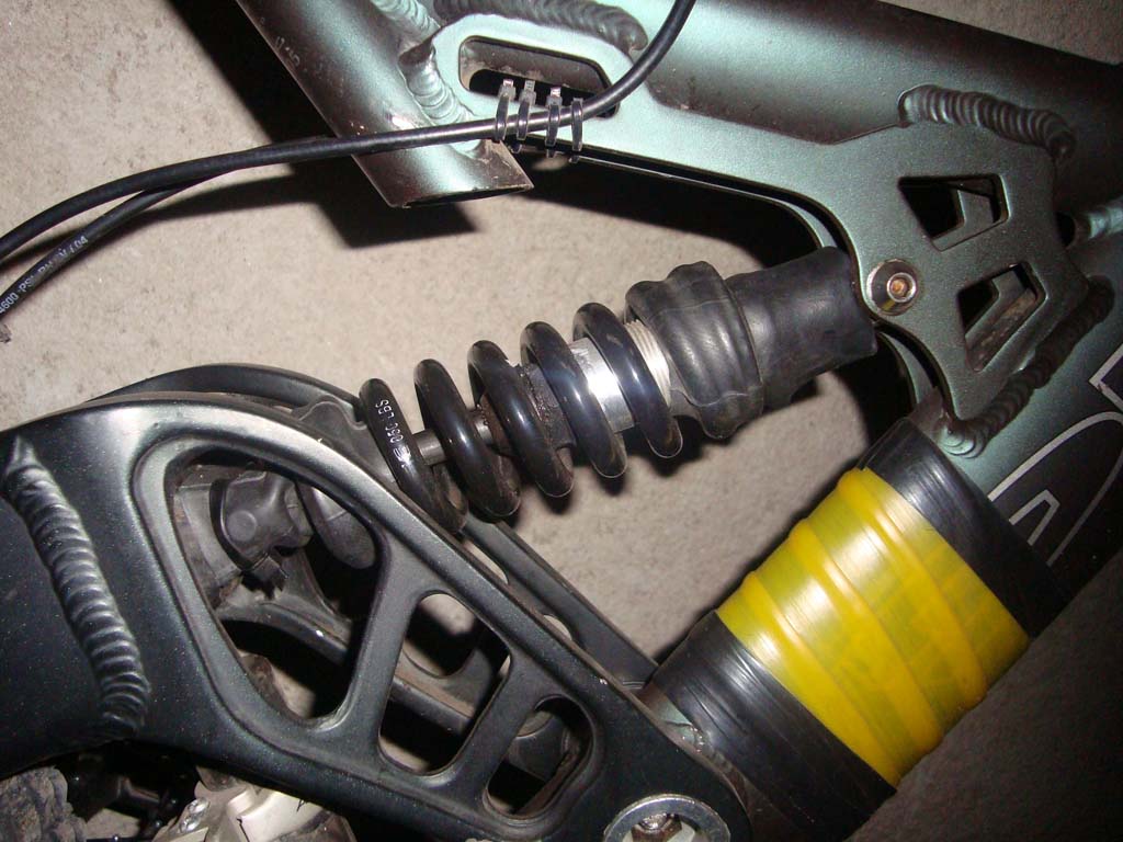

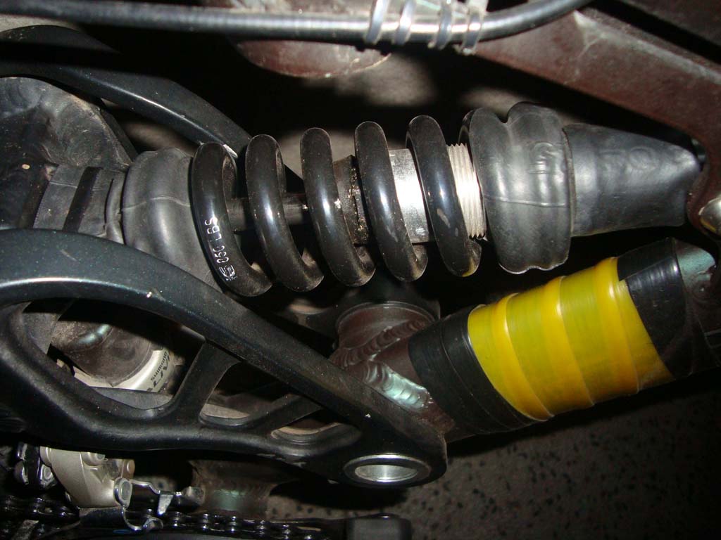

Проблем със заден амортисьор
Мнениеот fenoryl » Сря Окт 14, 2009 11:04 pm
Не му се притеснявай на това черното дето е излизало - нормално е. Не се притеснявай и заради ВД-40, просто забърши каквото можеш, пусни малко машинно малко по буталото и пак забърши; после пак малко и го зарежи. Ако имаш гумено маншонче на буталото може да го напълниш с грес за да не влизат толкова боклуци, а и да държи мазничко. А колкто до фтулките, ако можеш да ги покриеш с гумата им сложи повечко грес при монтажа (малко по омазано), а ако неможеш забърши всичката излишна грес.

Re: Проблем със заден амортисьор
Мнениеот Ride_or_Die » Сря Окт 14, 2009 11:50 pm
Отново мерси много. Много ми помогна. Мисля че получих достатъчно информация.
