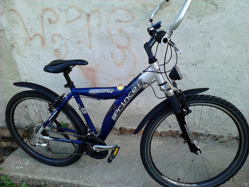

Зная,че освен рамката всичко друго е консуматив и при повреда подлежи на ъпгрейд.
Интересува ме велосипеда с тази рамка струва ли си да се ъпгрейдва след повреда на нещо по ходовата част?
Въпросът ми е принципен -за сега нищо още не се е повредило.
Този тип рамки удачни ли са или са?Велосипеда се кара само по асфалт.

веднага я предай в близката железария, ако искаш да изпиташ удоволствие от колоезденето.

Ако отидеш до вело магазин уж да ги ъпгрейдваш винаги ще те върнат с думите "Колелото не е от висок клас, няма смисъл да се харчите толкова за него"! от опит ти го казвам! :D
Просто си го подържай, като се счупи му слагай същите евтини чарколи! :) :agree:

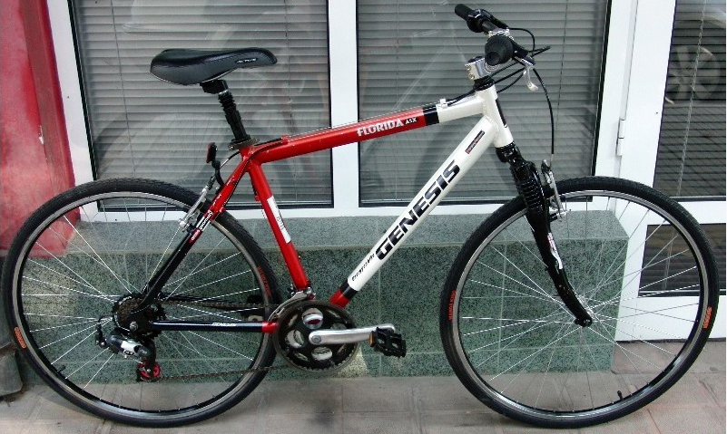

21 скорости, амортисьорна вилка и оборот - Сънтур, амортисьорно колче на седалката. 28 цола - 255 пари.

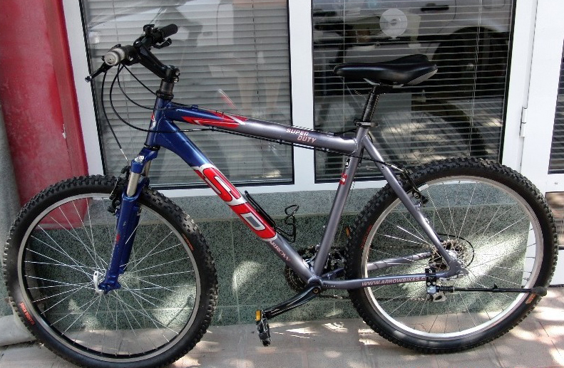

Мнениеот ivannik » Пон Сеп 16, 2013 6:32 pm
Или:
Велосипедът е в идеално състояние с всички оригинални детаили. Монтажът е шимано Асера. Екстремна вилка и гуми. Алуминиева рамка. 12 килограма.

1вото изглежда по-читаво за из града с гладките гуми. Иначе са много подобни.

ivannik написа:Или:
12 кг. с тези части, ама друг път. :)
Поне килограм и половина е отгоре.
Първото с гладките и тесни гуми ми се струва много по- удачен избор.

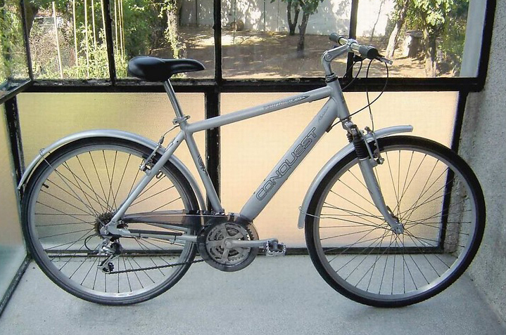

И последно:
Лек, удобен и функционален 28-инчов велосипед CONQUEST Performance,
произведен в Германия:
-Алуминиева рамка с овърсайз чело, пълен набор монтажни отвори и изключително устойчиво анодно покритие.
-Олекотен преден амортесьор.
-24 скорости SHIMANO ACERA.
-Венец-касета на шлиц SHIMANO HyperGlide CS-HG50-8, неръждаема.
-Алуминиеви курбели и ос-касета с капсуловани лагери SHIMANO ALIVIO.
-Двустенни алуминиеви капли с неръждаеми спици и алуминиеви главини SHIMANO ALIVIO.
-Алуминиеви V-образни спирачки с алуминиеви лостчета.
-Алуминиева регулируема лапа с вътрешен овърсайз захват.
-Анатомична седалка SELLE ROYAL.
-Ергономични дръжки PROGRIP ErgoRing.
-Алуминиева регулируема степенка.
-Гуми: задна SCHWALBE Marathon Kevlar Guard, предна KENDA Qwick.
-Диодно осветление, отражатели и звънец /не са показани на снимките/.

Мене първото по ме кефи. :)
Това е на доста години.

Първото

Първото :)

Напротив, последното показано е най-добрият избор. На първото единствено рамката му е най-излъскана.
Genesis:
- 7 скорости отзад (главината е несъвместима с по-нови компоненти и не подлежи на никакъв ъпгрейд)
- главини с плътна ос и гайки, което ще е голямо неудобство при смяна на спукана гума, с което неминуемо ще се сблъскаш рано или късно!
- "gripshift" (въртящи) команди за скоростите, възможно най-нисък клас, неудобни и не особено прецизни
- амортисьорно колче за седалката, което е по-скоро пречка при каране и добавя доълнително тегло
Conquest:
+ 8 скорости отзад (глвината е съвместима и с по-съвременни компоненти и може да се надгражда при желание)
+ главини с Quick Release (машинки за бързо освобождаване без инструменти).
+ палцови команди, значително по-удобни за ползване
+ напълно оборудвано за всезезонно ежедневно градско каране: калници, предпазител на веригата, светлини!
Като цяло компонентите по двата са начален клас, но Conquest-а е един клас нагоре.
В случай, че не си от един град с продавача си калкулирай още около 20лв за куриер.

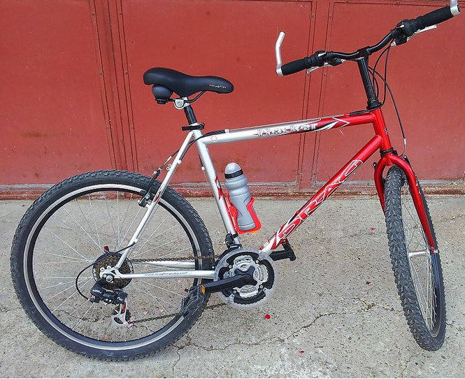

И какво правим сега? :dontknow: Остана драг хакера от вторият ми пост:
Размер на рамката „L” (20”), цвят – червен/сребрист.
Чисто нова седалка SELLE ROYAL Classic Country Man, и рога.
В перфектно състояние и много добре поддържан. За градски условия е идеално.
Характеристики:
■Размер на гумите/каплите: 26” инча
■Скорости: 18, SHIMANO
■Употреба/предназначение: най-вече за употреба в града и туризъм, подходящ и за леки не екстремни офроуд карания
■Рамка: стомана HI-TEN, 1 1/8” челна тръба (oversize)
■Вилка: стомана HI-TEN, 1 1/8” с резба
■Чашки: NECO, 1 1/8” с резба
■Команди: SHIMANO SL-RS35, Revoshift
■Заден дерайльор: SHIMANO RD-TX31
■Преден дерайльор: SHIMANO FD-TZ31
■Задни венци: SHIMANO MF-TZ20, 6 бр., 14-28 зъба
■Верига: KMC Z30
■Курбели: стомана, 3 венеца - 24/34/42 зъба
■Средно движение: обикновено, 119 мм
■Спирачки: V-образни, C-Star, алуминиеви
■Предна главина: Formula FM-21, алуминиева
■Задна главина: Formula FM-32, алуминиева
■Шини: Mach1 EXE, двустенни, алуминиеви
■Кормилно колче: стоманено с регулируема височина
■Кормило: Kalin 600 мм, тип чайка, стомана
■Колче за седло: стомана, Kalin 28.6 x 300 мм, реглаж на височината без инструменти

Мнениеот Rayko » Вто Сеп 17, 2013 4:08 pm
Не е от голямо значение дали венците са седмица или осмица. От съществено значение е начина на захват към главината - на резба или на шлиц.
От снимката на Дженезис-а се разбира, че задната главина е на резба, а всички съвременни такива са нисък клас, венците също.

Има два стандартни начина за захващане на задните венци към главината - единият е с резба - венците заедно със свободното движение се пристягат към главината, другият е с шлиц - венците се нанизват на шлица и се притягат с пръстен "болт". Тук се забелязват разлики между двете: http://upload.wikimedia.org/wikipedia/c ... son-en.svg
Първият вариант е популярен сред наистина най-евтините велосипеди, грубо казано до около 200лв магазинска цена. Евтините главини на резба имат един голям недостатък - лагерите не са разположени симетрично, а десният е по-навътре, което не разпределя тежестта равномерно, а това води до проблеми (особено при по-интензивна употреба). Главините на резба нямат този проблем.
Венците на резба са 5, 6, или 7, срещат се и 8, но са рядкост. Венците на шлиц са от 7 нагоре, като шлица за 7 и този над 7 е с различна дължина. С други думи ако скоростите отзад са 7: или главината е възможно най-нискокачествена, или е следващата стъпка в технологията (шлиц), но не позволява преминаване към по-съвременна система (8/9 предавки).
Относно избора на резервни части - венци на резба се продават и няма да изчезнат защото са масов сегмент заради ниската цена, но няма почти никакъв избор от разнообразие. Венци 7 на шлиц почти няма, изборът също е малък. Изборът на 8/9 скоростни венци е най-голям.
Ако се разгледат цените на пазара - частите за обикновени колелета тип "главина на резба, 6-7 венеца" са най-евтини, но може да се окаже че велото ще се нуждае от много повече части и поддръжка, затова и те насочих към малко по-съвременната сглобка.
Малък коментар и за Хакера: Не знам каква е цената му, вероятно е най-евтин. Като компоненти отново е на най-ниското възможно ниво - Shimano Tourney + "безименно" Shimano, въртящи команди на скоростите и т.н. По Хакера има най-много стоманени компоненти от показаните (мисля е и стоманена рамка), това увеличава теглото. Главините пак са на гайки (неудобство), очевидно с венци на резба. Единственото, което може да се разглежда като предимство е твърдата вилка, зависи от гледната точка, къде ще караш и т.н.
Въобще приеми, че от посочените Conquest-а е най-съвременна и подходяща сглобка, нищо че в нечии очи изглежда малко неугледен.

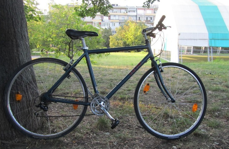

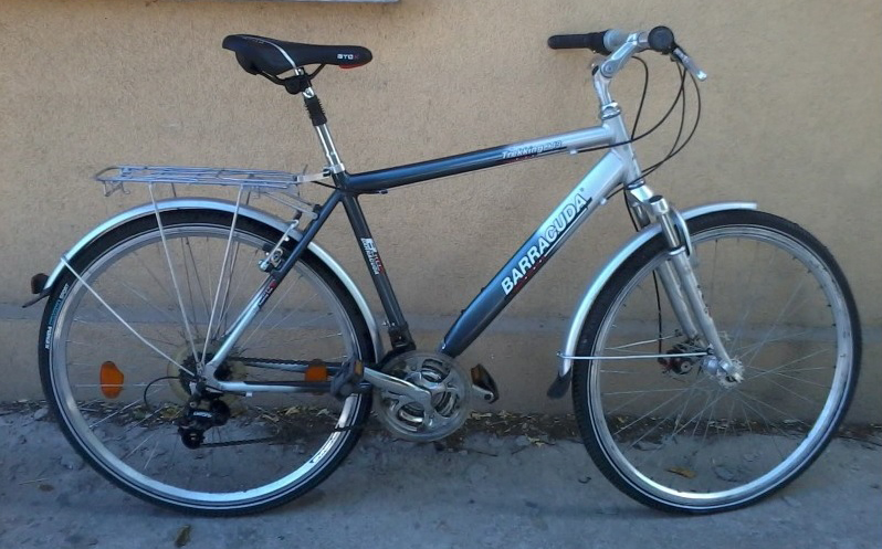

Мнениеот ivannik » Сря Сеп 18, 2013 7:45 pm
Здравейте,
Струва ли си да се купи този велосипед?
Алуминиева рамка
28 цола
дерайльори - шимано деоре LX
24 скорости
касета на шлици
палцови команди
ви-брейк спирачки
размер на рамката - 50 см
леки забележки по боята
цена 170 лева

Ами много зависи дали си струва от това какво му е състоянието (не козметичното) на лагери, венци, движения, конуси, дерайльори, комнди и т.н. движещи се части. За толкова пари лично аз бих си взел нещо с хром-молибденова рамка - ако си от Сф мога да ти дам да врътнеш кръгче с мойто градско и ако ти допадне да знаеш какво да търсиш

Мнениеот ivannik » Пет Сеп 20, 2013 10:34 am
fiderota написа:Колега насочи ли се вече към някой от тези 7 велосипеда или продължава търсенето :)
Взимай някой, че наближава зима и трябва да се кара ;)
Да,насочих се към това:
алуминиева рамка
алуминиеви капли
28 цола
24 скорости на шлици
шимано деоре
предна дискова спирачка
задна ви-брейк
преден амортисьор

Мнениеот jungleraver » Съб Сеп 21, 2013 10:52 am
Здравей,
Не обърнах внимание от къде си(разбрах че не си от Сф), но това последното колело специално за столицата не мисля че става....за Австрия с прекрасните и велоалеи е ОК, ама за нашите улици тип "кербала", слизане и качване бордюри по 100 пъти аз лично не бих го карал. Дизайна също не ми допада, предния амортесьор също, 28-те цола също са ми твърде шосеен размер. След години каране си взех за градско колело една класика от 95-та - покри ми изискванията на 100% - пълен твърдак, супер лека, double butted cr-mo неразрушима рамка, монтаж ЛХ, още като я взех я профилактирах изцяло, мигрирах към v-brake, смених гриповете, педалите и сложих гуми, които са ми удобни - schwalbe table top - сравнително леки, доста бързи на твърдо, стават за лек офроуд, имат предостатъчно голям балон за да не ти изпаднат зъбите от бордюри и павета поради твърдата рамка и вилка. До сега не съм карал колело, което да ми е по-удобно за каране в МОЯ град за МОЯ начин на каране, така че помисли си как и къде най-често караш, за да не се окаже неподходящ избора.
