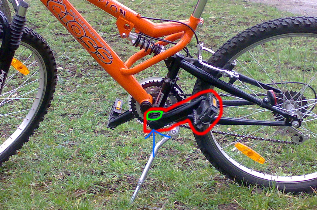

Появи се 1 проблем. Болтът при педела се е разхаблил май и педела се измъква леко и е някакво много смотано. Само че не самия педал, ами товя цялото там, което влиза в рамката. Надявам се сте разбрали за кое говоря, защото снимка не мога да дам. Та въпросът ми е дали мога да го оправя. Опитах да затегна един болт, но нищо не стана.

Мнениеот uBaH » Сря Сеп 29, 2010 12:46 pm
Това е болта, който държи курбела (не педала) за средното движение.
Гледай да го оправиш по-бързо, защото ако го караш така, ще имаш проблеми с този луфт - ще се увеличава все повече.
Ако вече не е прекалено късно, затегни въпросния болт и след кратко каране провери за луфт и ако има малък такъв (което е общо взето нормално), дозатегни болта.

Мнениеот CC Designs » Сря Сеп 29, 2010 2:47 pm
Аз не разбирам много. Иначе ето 1 снимка от нета, драснах 3 пъти, за да покажа какъв точно е проблема. Значи това което се мърда и мести е ограденото с червено. Там където е ограденото със зелено е там откъдето се мърда (но на тази снимка не се вижда баш). А болтът е зад едно капаче, там където сочи синята стрелка.
http://store.picbg.net/pubpic/26/C9/04e ... c726c9.jpg
Иначе опитах да затегна болта, но не става. Мърда се нещо там и не иска да се затегне (поне онзи болт). Ако може малко да ми помогнете? Мисля да закарам колелото до 1 човек, той да го види и да каже.
П.С. Моето колело не е това от снимката.

Мнениеот uBaH » Сря Сеп 29, 2010 2:53 pm
Макар да не го беше дал със схема в предния пост, съм се сетил за същото - левия ти курбел се е разхлабил от средното.
Вече сам си се досетил, че болта който ти прави проблеми, се намира под капачката. Как точно се опита да го стегнеш (и с какво), че не си успял?

Мнениеот CC Designs » Сря Сеп 29, 2010 3:18 pm
Ако не се лъжа пробвах с гаечен ключ, иначе проблемът е, че аз като тръгна да завивам болта се върти и самото такова, на което е завит той.

Мнениеот uBaH » Сря Сеп 29, 2010 3:35 pm
"Самото такова" е оста на средното ти движение ;)
Единственият възможен случай, в който може да става както си го описал, е ако не държиш "контра" и при опитите си да стегнеш болта се върти и курбела (рамото което държи педала). Ако е така, просто хвани още някой, който да го държи неподвижно, докато стягаш болта :idea:
Иначе има да си стягаш ...
ПП: И използвай камък и гедоре - с обикновен гаечен ключ няма как да го затегнеш качествено.

Мнениеот CC Designs » Сря Сеп 29, 2010 3:38 pm
Гледах, вътре се върти онова, на което трябва да се завие болта, нищо друго не видях да мърда.
ЕDIT: Изкарах колелото за 10мин и на отиване (200м) не мърдаше, ама там започна да се разхлабва и на връщане пак се разхаби, а иначе ако намеря един ключ и го затегна много трябва да стане.

Мнениеот uBaH » Сря Сеп 29, 2010 3:58 pm
Сега виж хубаво следната схемичка:
Болта, които се опитваш да затегнеш е този на схемата. Той влиза в оста на средното и държи курбела (както вече се разбрахме това е рамото което държи педала) за да изпадне и за да не хлопа. Оста има конично-квадратен профил, курбела също. Просто няма как да въртиш болта и да се върти и оста, ако държиш с едната ръка курбела.
Осмисли го добре, иди се пробвай пак и пиши какъв е резултата.

Мнениеот CC Designs » Сря Сеп 29, 2010 4:00 pm
Пуснах "EDIT" иначе ако намеря такъв ключ и го затегна колкото няма да мръдне вече. Мисля, че намерих решението на проблема, благодаря ти много. Жив и здрав!

Мнениеот hitar_potter » Сря Сеп 29, 2010 4:22 pm
Ох, защо в Козлодуй няма велосервиз... Стегни си болта с гедоре или нещо подобно (с такъв „ключ“ ) Провери си чашките за луфтове, както и средното и главините. С новите колела се случват понякога такива работи...

Мнениеот CC Designs » Сря Сеп 29, 2010 4:32 pm
Точно такова имах предвид, ако не се лъжа се слага на едно друго с дръжка и става като ключ (точно за болтова като този). Иначе има 2-ма май, които разбират доста от колелета, но нямат редовен график на работния ден (никога не знаеш дали е там, или не е) и за това е много смотано.
