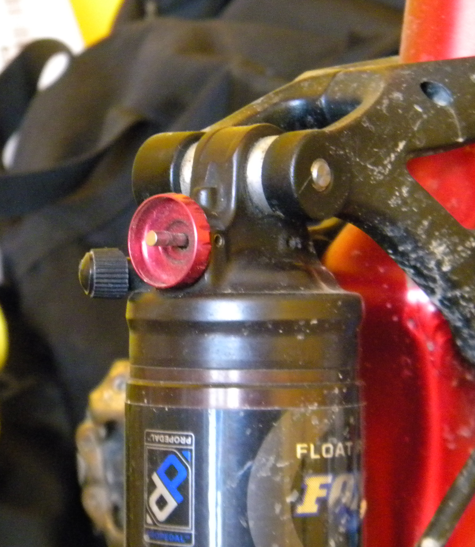

Мнениеот Ozzie » Съб Окт 25, 2014 1:11 pm
Мнението ми не е конкретно свързано с вилките на FOX, а е по- скоро към собствениците на амортисьори FLOAT RP2 (вероятно и RP23):
Проверявайте затягането на врътките за разните настройки, най- вече за заключването, като най- външна. При мен се стигна до тук:
(1.2 MiB) 440 пъти
Добре, че се случи при разтоварване на велосипеда, а не при каране, та сега си я държа на сигурно в кутията с инструменти и принадлежности.
