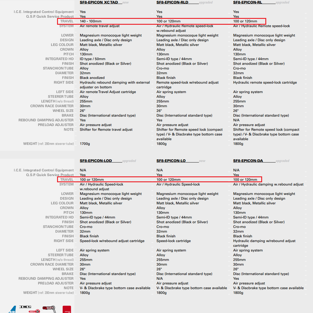

Като начало разбери кой модел е вилката ти. Тук можеш да видиш каталога на Сънтур за 2008г (Епиконите са на 14стр.):
http://srsuntour-files.dbap.de/_public/ ... -08-xs.pdf
Разбери какъв ход може да има, защото някои Епикони са 100-140, но някои са 100-120. Твоята очевисно е сериозно "тунингована" в нашенския смисъл на думата ;)

vlekov написа:доколкото знам, почти всеки Епикон може по този начин да се преобразува от 100 на 140мм ход и обратно, говоря за моделите с фиксиран ход, тези с променлив са друга бира. Моя в момента е 120, и ако реша, мога да го преправя на една от другите две стойности, според желанието и целите, които искам да постигна с вилката. :peace:
Според информацията на Сунтур единствено модела с променлив ход може да бъде 140мм, останалите 5 модела са 100-120. :peace:

Мнениеот vlekov » Пет Юли 20, 2012 10:22 pm
marsa написа:Според информацията на Сунтур единствено модела с променлив ход може да бъде 140мм, останалите 5 модела са 100-120. :peace:
Приятелчето, което ме запали по Епикона, си беше купил неговия с ход 120мм. и я беше преправил в сервиз на Веломания на 140мм. точно по начина, описан от мен, без отпадане на гаранция и т.н. От там са ми сведенията, пък и от сервизното инфо и клипчета на Сънтур, не знам ти къде си прочел, че не могат да се променят.
Иначе Епиконите с променлив ход в движение, от външно лостче или както предпочиташ, но без разглобяване, са съвсем различни като конструкция според тази схема. А ето така изглежда моята вилка.
Това е така наречения Workshop Book, където именно е описана процедурата по промяна на хода на вилките, в това число Епикон и Аксон, с тая разлика, че сега Епикон 2011/2012 е с конструкцията на Аксона, която е показана в уъркшоп бука и не се добавят или махат спейсъри, а се премества едно щифтче. На стария Епикон работата става със спейсъри. Страниците от pdf-a са 191 за Епикон и 186 за Аксон. :peace:

Мнениеот marsa » Пет Юли 20, 2012 11:54 pm
vlekov написа:От там са ми сведенията, пък и от сервизното инфо и клипчета на Сънтур, не знам ти къде си прочел, че не могат да се променят.
Във фирмения каталог '08:
SR SUNTOUR 2008, p.14
(167.87 KiB) 77 пъти
( http://srsuntour-files.dbap.de/_public/ ... -08-xs.pdf )
За мен не е особено коректно да се дава различна информация в две официално разпространявани хартии... Още повече, че моят Raidon (08) отговаря на каталожното инфо - 100/120, въпреки че при 120 вътре остава един спейсър, но ако той се махне вилката има свободен ход и хлопане при разгъване (моята не е минала през половината форум и не е модифицирана) - аз залагам на отговора, че явно за понижаване на разходите и универсалност се произвеждат еднакви шишове за съществено различни вилки. Така че явно при Сънтур може да се вярва само на резултати от експерименти. Но за мен модификация, при която се реже пружина си е побългаряване, а не настройка.
