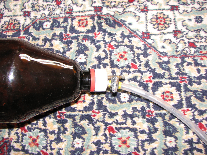

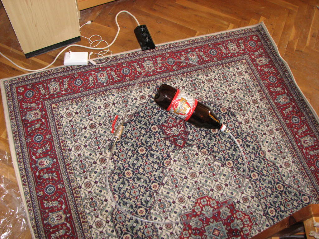

Мнениеот MacLeod » Нед Юни 09, 2013 10:33 am
За всички, на които не им се ходи по гумаджииници и компресори, където разни чичковци да ги гледат странно, ето го решението:
(210.55 KiB) 395 пъти
Работи безотказно всеки път.
П.С. Тая бира "Наздраве" е голяма помия. Ако си я взимате само заради шишето, не я пийте. :)
Аз имах късмета да си го намеря на улицата. Също стават и други бутилки от кока кола или пепси, но тази е по - добра може би, защото е 2.5 литра.
Важното е бутилката да е за газирани напитки ( за да издържа на високи налягания ) и над или точно 2 литра. Помпа се до около 40, 50 или 60 пси в бутилката и се пуска кранчето. Няма опасност да гръмне. Ако е за газирани напитки издържа до над 100 пси. Също трябва да се махне игличката на помпаната гума за да не пречи при издуването.
