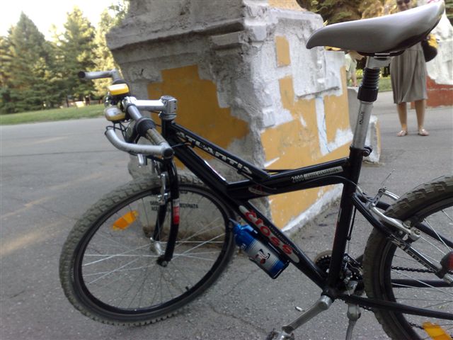

Привет колеги,
искам за повдигна кормилото на старото колело, много е ниско и ме боли врата.
Може ли например да се сложат "пръстени" като тези ?
Колелото е с лапа на Kalloy.
Ето снимка на колелото.
Поздрави
vladimmir

Мнениеот marsa » Нед Апр 21, 2013 12:26 am
Поне на снимката изглежда имаш вилка 1'' с резба, в която е поставен редуктор към 1-1/8'', на който е захваната лапата.
Ето нагледно за да разбереш с какво си имаш работа:
http://i32.photobucket.com/albums/d7/k4 ... dapter.jpg
Ляво - колче за 1'' - оригиналният вариант. Дясно - споменатият редуктор. В средата - системата, която е при теб.
Ако наистина е така, можеш да извадиш редуктора малко нагоре (зависи от дължината му), 3-4см няма да са проблем. Разхлабваш болта, който е в центъра на стержена, разхлабваш стегнатия конус като раздвижиш кормилото настрани спрямо вилката, като отпусне го издигаш нагоре и стягаш отново доста (не разхлабвай болтовете на лапата - не е необходимо). Най-добре извади целият преходник и виж кокло е дълъг, за да си оставиш известен запас, за да нямаш проблеми. Принципно дори не е задължително да поставиш спейсъри, те биха играли основно естетическа роля. Ако сложиш, ще има известен луфт на долните спейсъри, може да ползваш лепило или подплънка и да притиснеш лапата добре надолу, за да не мърдат.

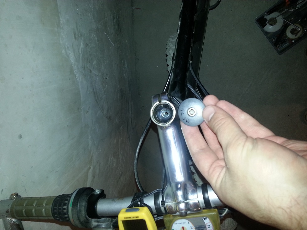

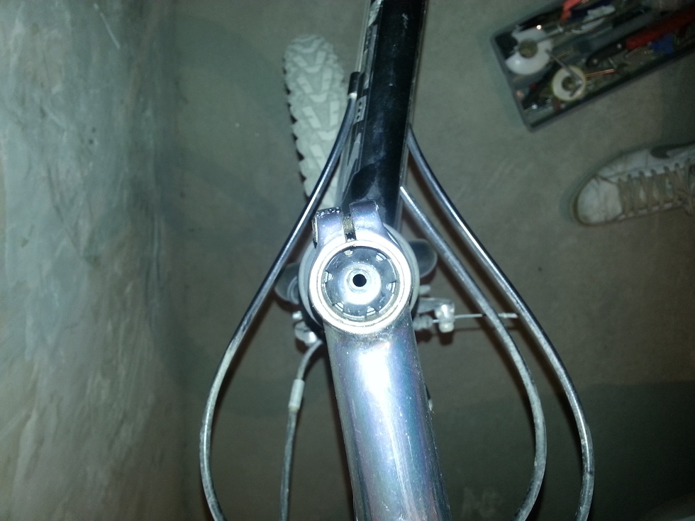

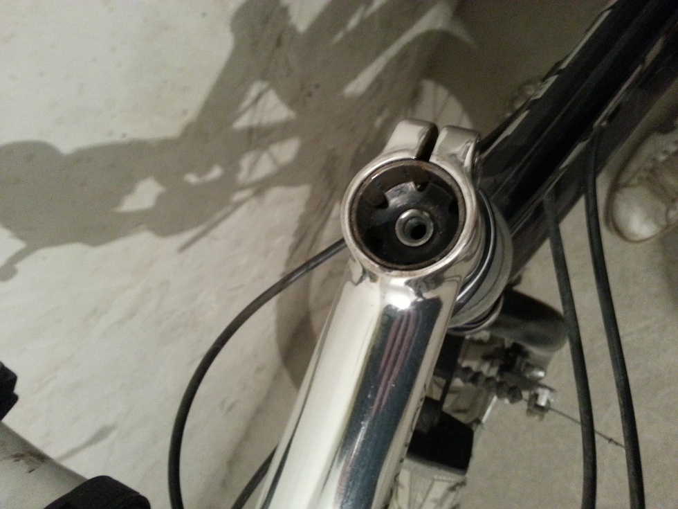

Мнениеот vladimmir » Сря Апр 24, 2013 8:46 pm
Така развих шестограма горе над лапата, и се показа това.. от снимките...
Мъчих се да мърдам кормилото на ляво-дясно, но без успех...
Съвети?
vladimmir
Мнения: 23
Регистриран на: Съб Юли 23, 2011 9:58 pm
Re: Повдигане на кормило
Мнениеот magnumz » Сря Апр 24, 2013 9:24 pm
Еми няма да се вдигне повече.. Сега трябва да отвиеш болтовете за лапата (отстрани) и да стегнеш горе болта докато спре да има луфт. Ако вече си го натегнал до край ти е заминала пеперудката. След като стегнеш отгоре стягаш лапата отстрани :)
Пеперудката е това което е излязло от долу :)

Мнениеот vladimmir » Сря Апр 24, 2013 9:48 pm
magnumz написа:Еми няма да се вдигне повече.. Сега трябва да отвиеш болтовете за лапата (отстрани) и да стегнеш горе болта докато спре да има луфт. Ако вече си го натегнал до край ти е заминала пеперудката. След като стегнеш отгоре стягаш лапата отстрани :)
Аз само отвих и завих "капачката", май няма луфт...
vladimmir
Мнения: 23
Мнениеот uBaH » Сря Апр 24, 2013 9:53 pm
Колегата по-горе се изказа малко прибързано.
Разбира се, че няма да имаш луфт, ако си отвивал / завивал само т. нар. капачка. Лапата е компонента, който държи цялата система вилка / чашки, така че няма от какво да се притесняваш.
