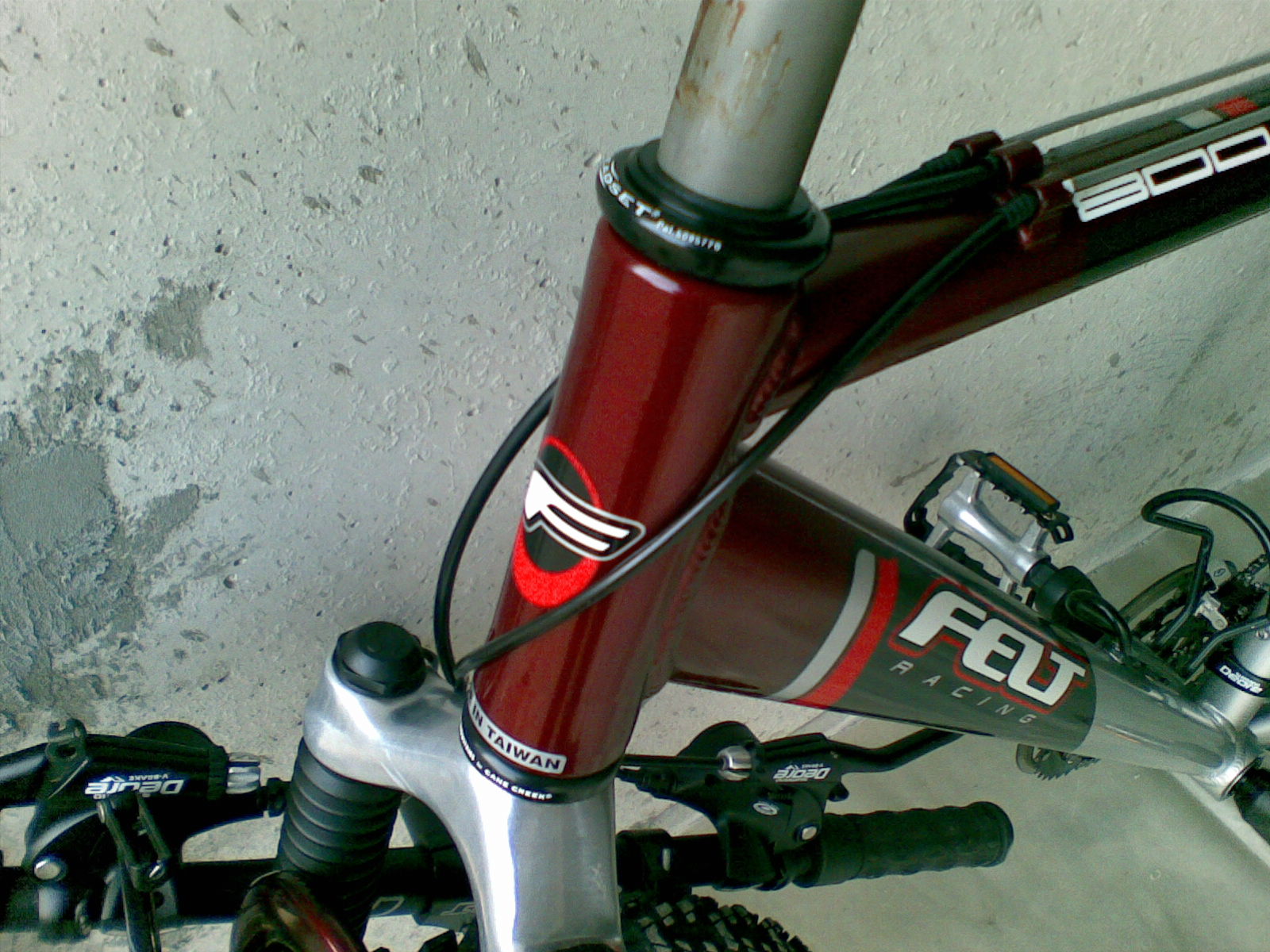

Първо се извинявам че ползвам чужда тема, която е и доста старичка, но проблема ми е подобен и реших да задам тук своя въпрос.
При мен проблема е, че искам да извадя от рамката вилката, но нещо са ми непълни познанията и не успявам. Стигам до етапа в който съм свалил лапата и от там на татък незнам какво се прави. Дърпам вилката надолу, но непомръдва. Невиждам никакви резби, изглежда горната половина на горната чашка е набита на колчето на вилката, защото се върти заедно с вилката и при опит да я размърдам с ръка- непомръдва. Незнам как са регулирали луфта на вилката но дори и със свалена лапа вилката си остава с перфектен луфт /тоест луфт липсва и си се върти свободно/. Между горната чашка и колчето на вилката се вижда нещо като срязан пръстен, но той е на еднаква височина с горната половина на чашката и невиждам как може да се извади. Въпросът ми е как да извадя вилката от рамката за да я сервизирам /мисля че има влязла вода и трябва да я почистя и да смажа лагерите/. Прилагам и една снимка, ако може с нещо да ориентирам някой който се отзове да ми помогне, кое как изглежда.
(343.62 KiB) 319 пъти

Мнениеот mladen » Съб Яну 15, 2011 10:23 pm
Този срязания пръстен е конусен и в момента той е заклинил и държи вилката . Най - лесно е да чукнеш леко горния край на стержена ( металната тръба на която се захваща лапата ) като внимаваш да не подбиеш стержена . За целта можеш да подложиш едно дървено трупче и леко да чукнеш по него . Когато отпусне малко конусния пръстен , вече без проблем ще демонтираш вилката . Успех

Мнениеот Dido_nm » Съб Яну 15, 2011 11:51 pm
mladen написа:Този срязания пръстен е конусен и в момента той е заклинил и държи вилката . Най - лесно е да чукнеш леко горния край на стержена ( металната тръба на която се захваща лапата ) като внимаваш да не подбиеш стержена . За целта можеш да подложиш едно дървено трупче и леко да чукнеш по него . Когато отпусне малко конусния пръстен , вече без проблем ще демонтираш вилката . Успех
Благодаря за бързия и ясен отговор. Утре ще пробвам, надявам се да успея :)
