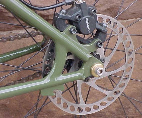

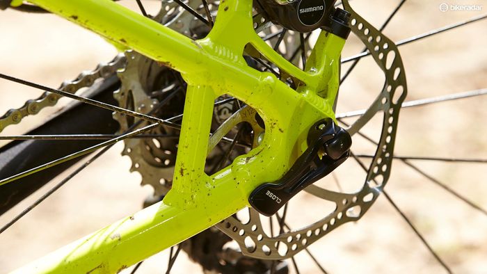

Мнениеот Petar_vn » Пон Ное 24, 2014 2:43 pm
Стана ясно, че рамката е кекава, особено за 180мм. ротор. Виж например тези снимки:
Тук рамките имат заварена допълнителна тръбичка, моята няма. Реших да проверя дали се гъне горната тръба (на която е закачено апаратчето) като на мястото на допълнителната тръбичка от снимките залепих лентичка изолирбанд, и след като натисна здраво лостчето и лашкам байка напред-назад, така, че да се получи това измятане на задното колело за което говорих, тогава ясно се забелязва, че тази лентичка която залепих се сгъва и изпъва. Което доказва, че рамката се гъне.
