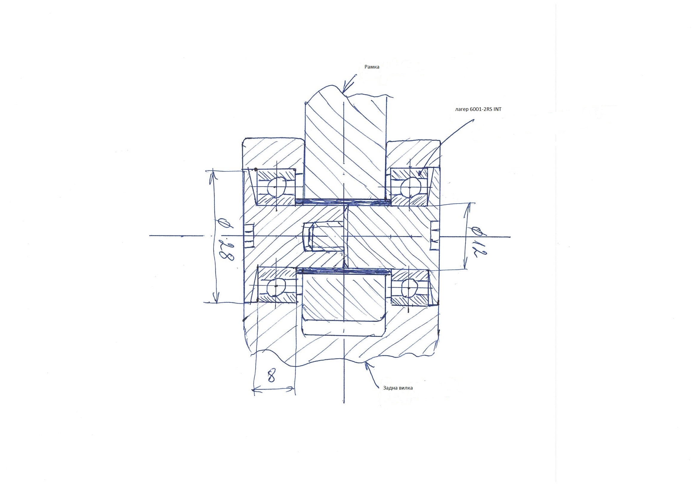

Имам и втори вариант на решение на проблема, да поставя шайбите от вътрешната страна на лагерите, но само теоретично, на практика няма как да ги подпъхна там. Според мен се е получило някакво странично износване на дистанционната втулка между двата лагера, която е пресована в ухото на рамката. Принципно там не би трябвало да се износва, тъй като ако е нормално стегната връзката, всичко там трябва да е неподвижно и въртенето да е само от лагера, но е възможно да съм карал когато е била леко разхлабена без да усетя! В момента съм се насочил към тази втулка, малко е проблем с избиването и и намирането на стругар който да ми направи друга и след това с монтирането и, но в момента не виждам друго решение и до края на сезона ще карам с малко луфт. Прилагам скица, нарисувана набързо. Ако някой имам опит с такива проблеми и някакви идеи, се надявам да сподели!
Скица на шарнирната връзка
(334.79 KiB) 340 пъти

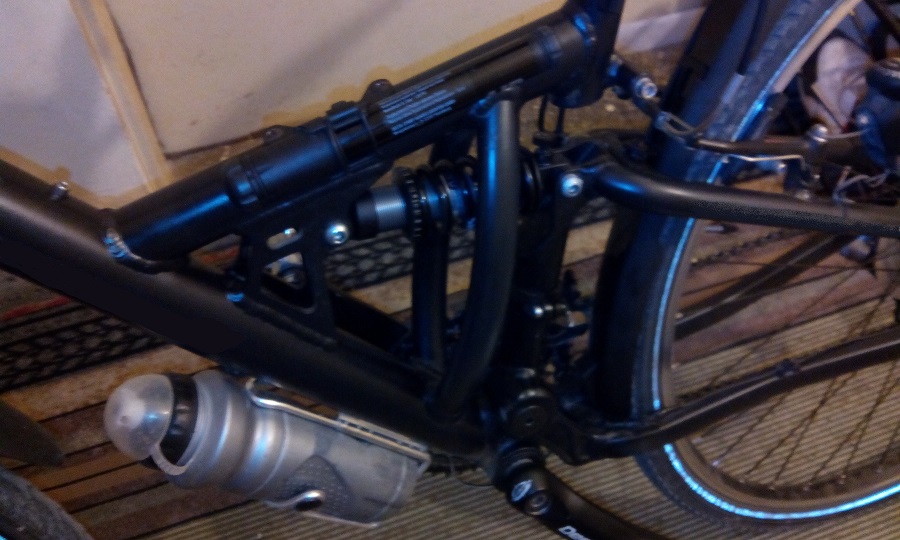

цялостна снимка на окачването и задния триъгълник

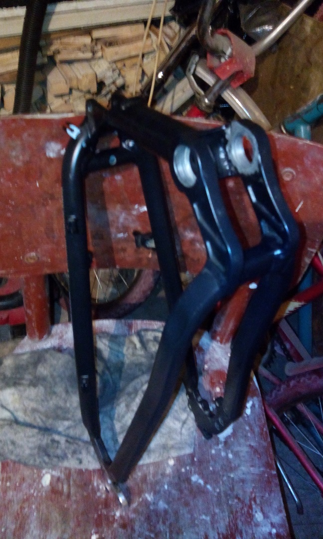

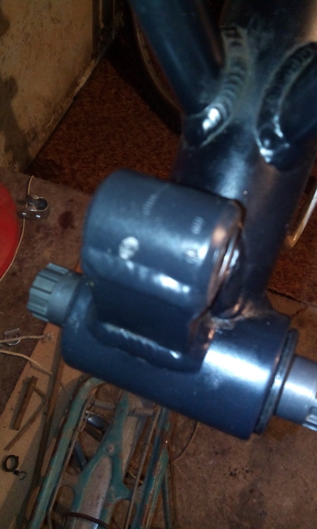

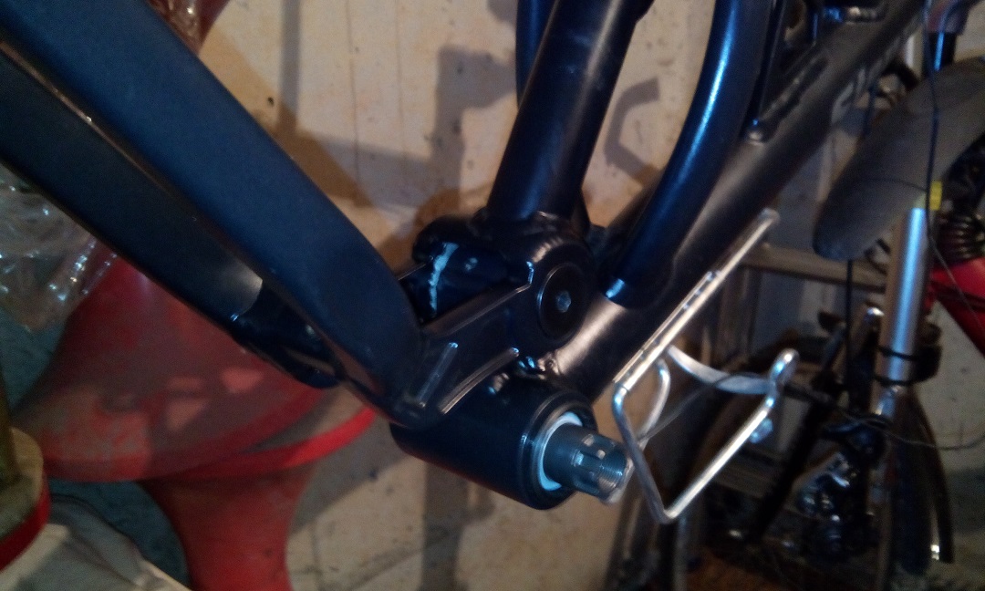

Мнениеот ectomtb » Чет Ное 26, 2015 2:35 pm
Най-накрая подвижната става е ремонтирана и всичко работи плавно и без никакви луфтове. Разглобих всичко от средното движение назад на съставните му части. Веднага забелязах че след два месеца каране с този луфт втулката се е износила доста и почти не излиза извън ухото, а при предишното разглобяване преди 5-6 месеца стърчеше поне 1 мм. Замерих всички присъединителни размери и от сметките излезе че аксиалното износване е доста около 4 мм. Поръчах на един познат и той ми направи шайби ф12хф20х2.4мм с които компенсирам износването на дистанционната втулка м/у лагерите. За по лесно сглобяване направо залепих шайбите за лагерите с каноколит преди монтажа и всичко си дойде на мястото след монтажа. Публикувам схема и снимки, като предварително искан да поясня , че размерите са закръглени на цели числа и няма означени ф - за диаметрите, просто не съм наясно с програмата с която чертах, защото я инсталирах вчера и още не съм я разучил . :beer:
Shema na charnir.pdf
Подробна схема на елементите и сборка !
(32.09 KiB) 1642 пъти

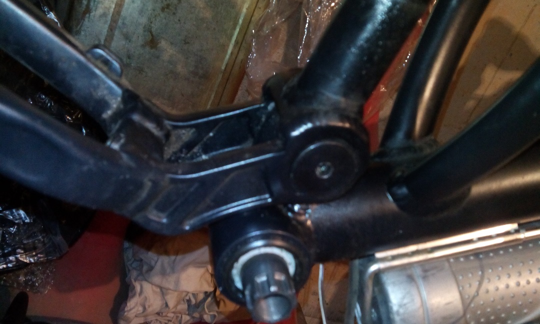

Всичко отново сглобено !

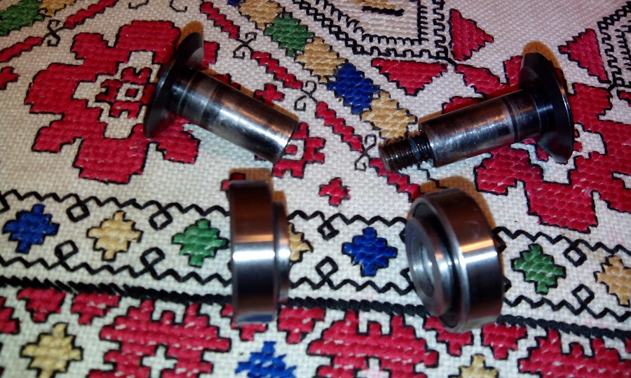

Ос и лагери с залепени шайби, преди монтажа.

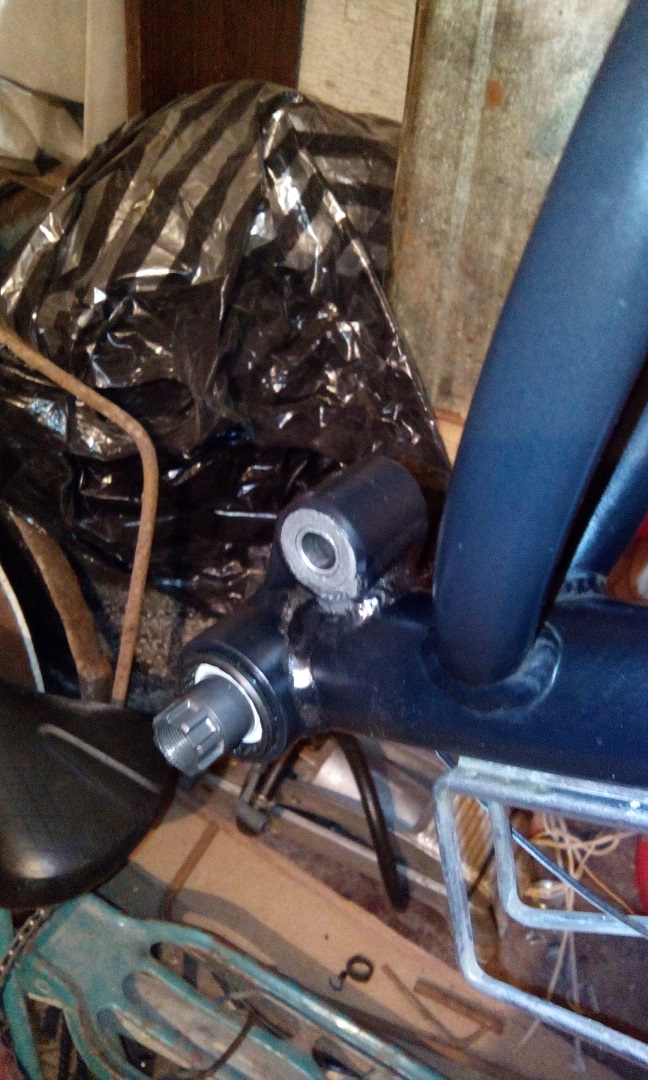

Задна вилка
(303.39 KiB) 122 пъти
Ухо на рамката - изглед отзад
Ухо на рамката - изглед отпред
