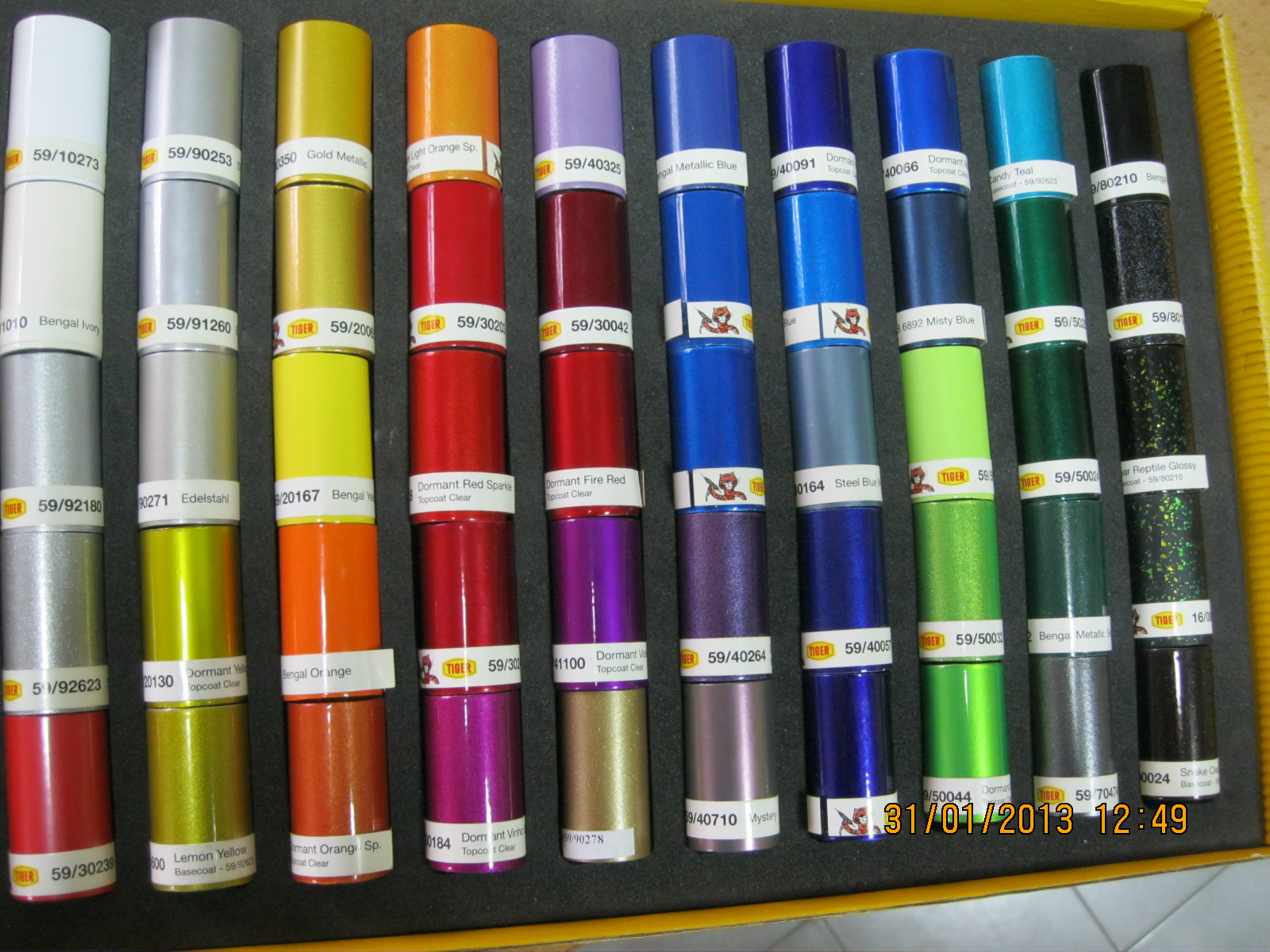

Мнениеот up side down » Съб Фев 16, 2013 12:02 pm
В "Дея Колор" направиха няколко теста на ново термоустойчиво фолио.Опциите за шрифт и дизайн са безброй.Полага се върху изпечената боя,след което се пръска лак и отново се пече.Показаха ми мостри,получава се супер.Стои леко релефно,усеща се на пипане.Не са открили топлата вода,технологията е стара,но боядисват много рамки и са се специализирали.Коментирам с тях спокойно всякакви варианти за цветове,преливане на 2 цвята и какво ли още не.В други ателиета е много възможно на подобни въпроси да получиш отговор от рода на "кой щи се занимаа",докато там предлагат богата гама бои и при желание от страна на клиента поръчват малко количество,колкото за рамка,без да товарят сметката с нули :peace:

Мнениеот xargs » Съб Фев 16, 2013 5:02 pm
И аз съм много доволен от тях. Имат много хубави цветове и хората са много вежливи.
