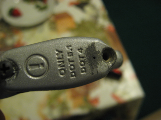

Тук се вижда дупчицата от която сълзи.

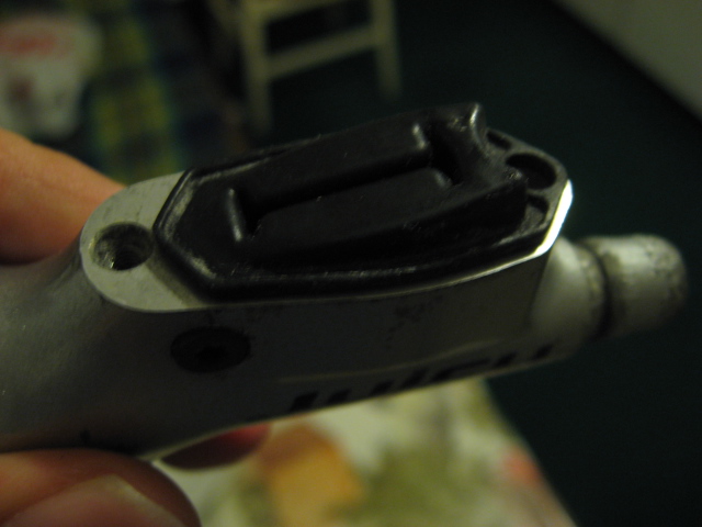

Мембраната ляга плътно върху капачето, като отдолу има ръбче на самата мембрана, което влиза в непрекъснат канал на капачето.

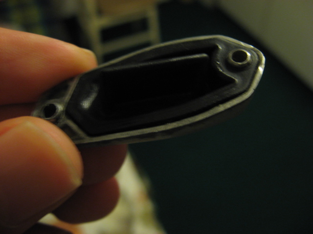

Мястото към което се притиска мембраната от капачето - напълно гладко е както и мембраната от тази си страна.
А това е ръба на мембраната който влиза плътно в капака.

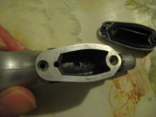

Ако всичко е наред на теория не би трябвало да има място от където тази мембрана да пропуска и така да излиза течност от дупчицата. Освен ако не е скъсана, или повърхността където се притиска не е напълно гладка.
