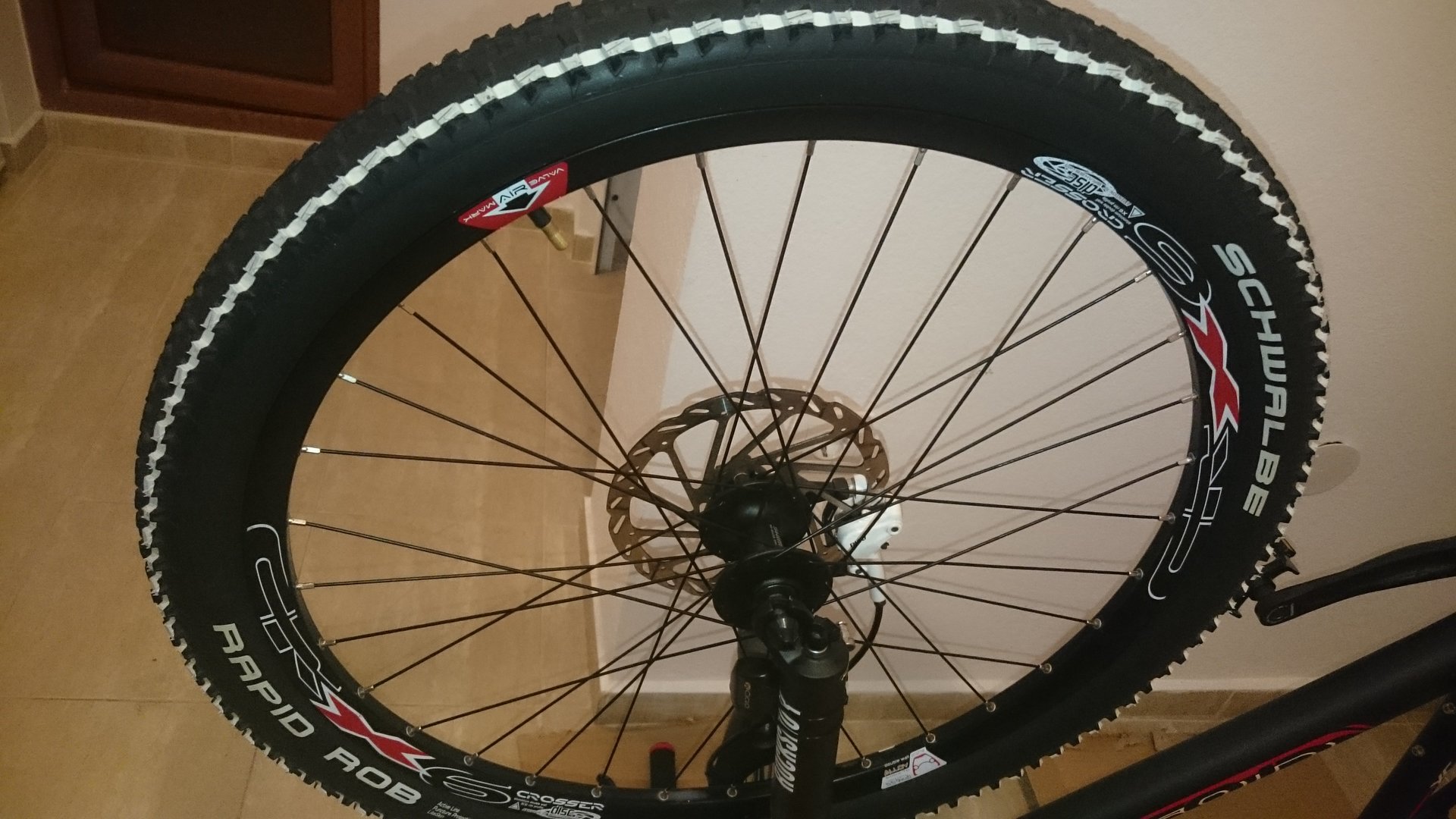

Мнениеот Кирил Кирилов » Пет Юли 22, 2016 12:39 pm
Здравейте,колеги ! Да попитам някой взимал ли е такава гума Schwabe Rapid Rob ,защото аз миналата седмица си закупих и вчера обърнах внимание,че е крива (при поставянето имаше лека кривина,но мислих че ще се оправи).Да не говорим,при спуснато положение(без въздух) е като найлонова торбичка.! Аз ли съм попаднал на кофти гума или просто всички са такива?? Поздрави :beer:

Re: Крива гума Schwalbe Rapid Rob! Помощ!!
Мнениеот Kobeto » Пет Юли 22, 2016 12:55 pm
Можеш ли да пуснеш снимки да я видим
The moon is full... the night is cold... the stars are bright... the wind so moans...
A fire burns... within our forest... the blood is thick... and only black
Kobeto
Мнения: 386
Рейтинг: 1580
Регистриран на: Чет Юни 09, 2016 9:11 pm
Мнениеот moridinbg » Пет Юли 22, 2016 1:30 pm
Седи на криво? Може да намажеш борда на гумата със сапунена вода, като се издуе ще се размести.
Като найлонова торбичка - мека е? Такава гума си взел. Различни модификации на един модел има, с различни смески, различни стени, различно тегло.

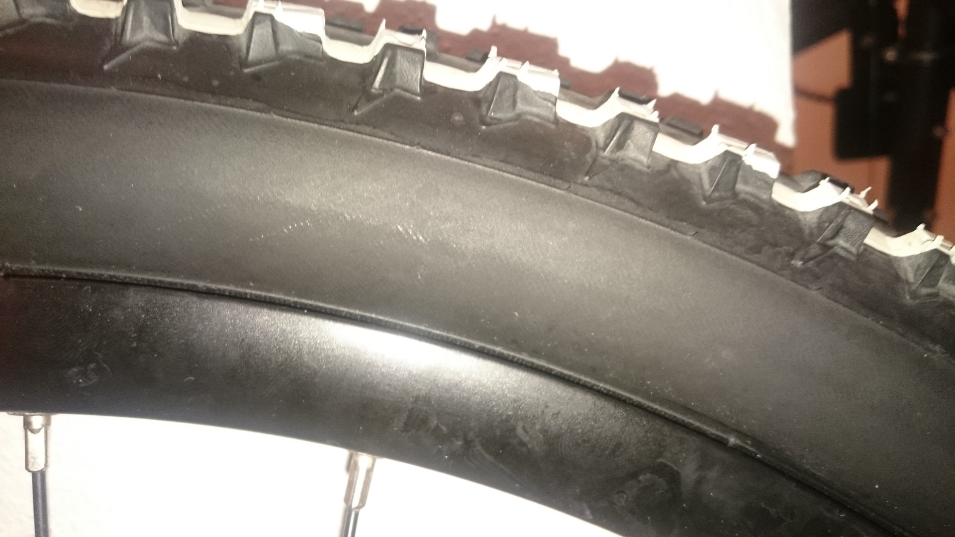

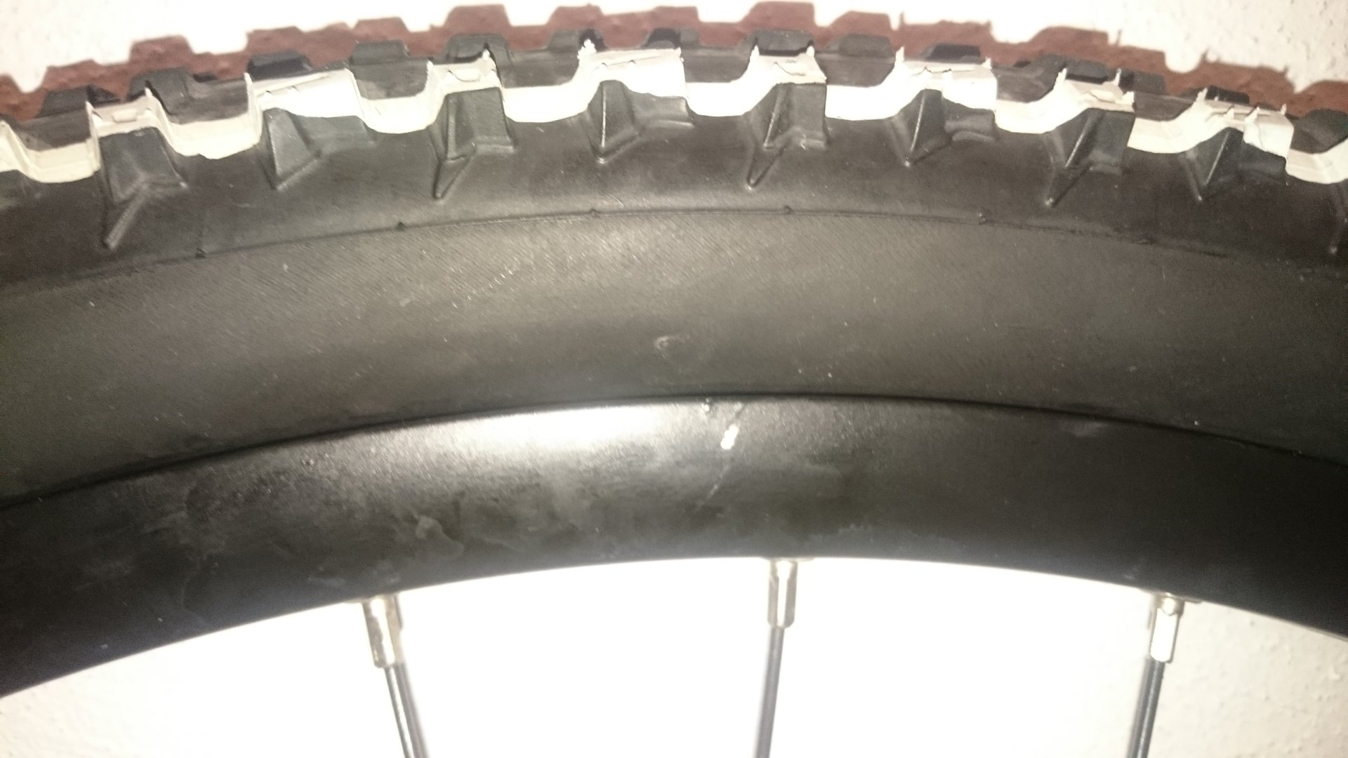

Мнениеот Кирил Кирилов » Нед Юли 24, 2016 1:09 pm
Здравейте отново! :beer: Това движение нагоре на гумата се получава от това, че цялата гума е така
(268.08 KiB) 380 пъти
, само на едно място е така
(236.95 KiB) 364 пъти
. :bowdown: Как да изкарам и тази част,за да е навсякъде равна?? С две думи гумата е хлътнала и като завъртя се вижда това движение нагоре-надолу! Поздрави!!! :beer:

Мнениеот moridinbg » Нед Юли 24, 2016 1:15 pm
Бордът не ти е легнал като хората. Ако трябва я свали и пак я сложи и след това я напомпай до 3-4 атмосфери, пусни я няколко пъти от метър да тупне и след това спусни до каквото налягане караш.
Мнениеот Кирил Кирилов » Нед Юли 24, 2016 7:04 pm
Всъщност на гумата имам един кант. На една от снимките се вижда,той трябва или не трябва да се вижда.
Кирил Кирилов
Мнения: 13
Регистриран на: Сря Юли 20, 2016 11:07 pm
Мнениеот moridinbg » Нед Юли 24, 2016 9:29 pm
Това, което виждаш на снимка 2319 НЕ трябва да се вижда, както е на снимка 2322.
moridinbg
Мнения: 1176
Мнениеот HHristov » Пон Юли 25, 2016 8:21 am
По-скоро обратното. На снимка 2319 е добре легнал борда.
