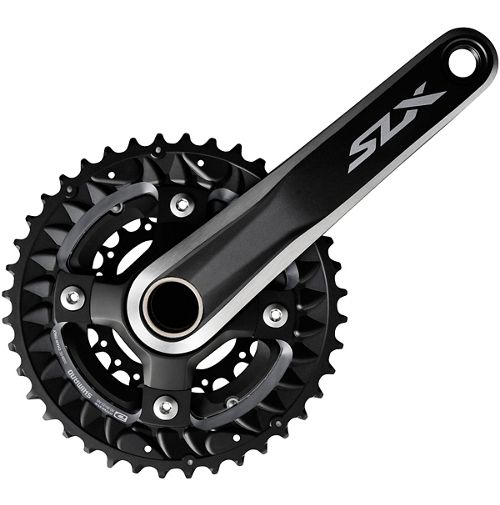

Курбела ми е SLX M7000 3x (40-30-22) който изглежда така.Имам идея да мина на 1х със закупуването на съответния upgrade kit ( SLX или XT) както и разбира се narrow-wide плоча за тези рамена.Въпроса ми е понеже изглежда малко по-различно при захвата на болтовете от модела който е заводски за 1х или 2х дали ще има проблем това да се случи с този който имам ?

курбела ти е PCD: 96 / 64mm ,избраната от теб плоча трябва да е 96 междуболтово ( обикновено се слага на мястото на средната плоча ,а защо просто не си оставиш само средната и да си караш с нея ? )

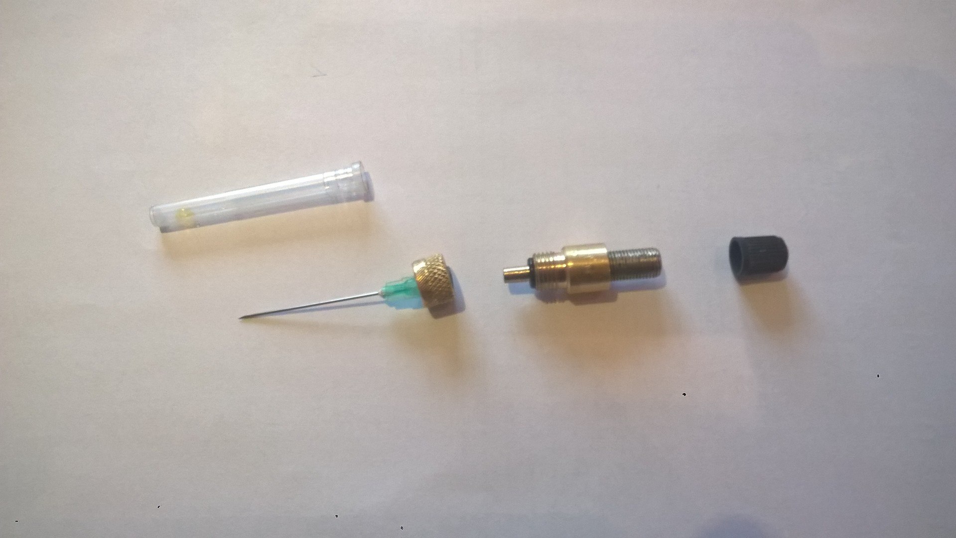

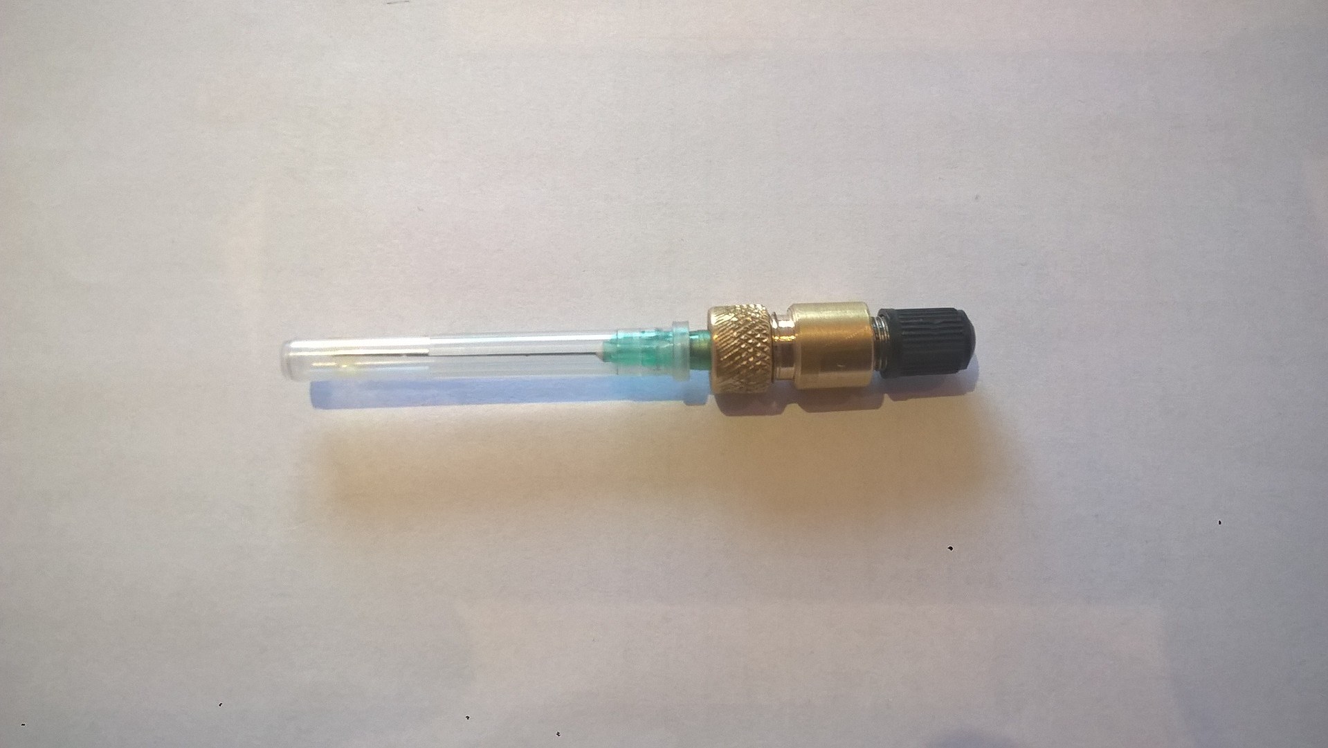

Мнениеот Alexi » Пет Сеп 29, 2017 2:54 pm
иглата е "произведена" от колега който пише тука ,ако реши ще сподели подробности ето как изглежда :
(223.79 KiB) 155 пъти
(250.91 KiB) 147 пъти
проблем ми е намирането на помпа до 500 пси ( за по новите шокове е по малко ) ,и вероятно IFP камерата ще бъде напомпена до 400 ( такава помпа има ) дано не е проблем това ..
Мнения: 6658
